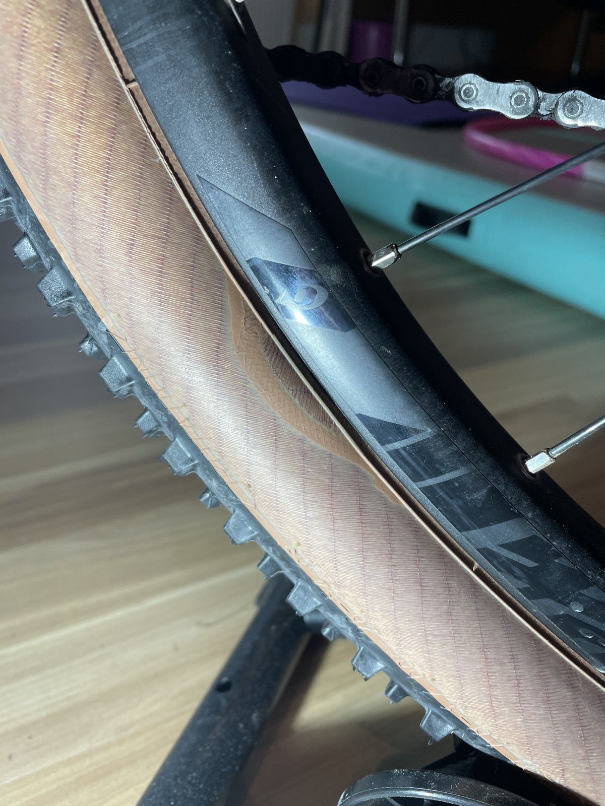

Der Ralph hinten ist nach der dritten Ausfahrt hinüber. 🧐
Hat voll ne Beule in der Karkasse. Händler sagt das war ein Stein (will ihn nicht ersetzen). Ich sage Materialfehler. 🤬
