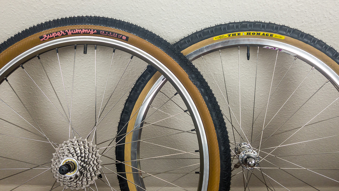

Ich tausche gerade die Gravel King an meinem Breezer gegen die Sim Works Super Yummy.
Hier mal ein schneller Vergleich der Flankenfarbe.
(Der GravelKing hat schon gut km gesehen - also Profil schon gut abgefahren und Farbe vielleicht schon leicht ausgeblichen. Hab leider keinen neuen hier zum Vergleich)
Die Farbe ist in Person sehr ähnlich.
Beide sind eine BrownWall aber das Braun beim Super Yummy ist eine Tick gelblicher.
Beim GravelKing einen Tick rötlicher und minimal weniger gesättigt.
Ansonsten sieht man auch schön die Karo-Struktur beim SuperYummy gegenüber der glatten Flanke beim GravelKing.
Zur Größe (gemessen auf der
Mavic 217):
Der GravelKing (26x2.1) ist 53mm breit und 48mm hoch ab OK Felgenflanke
Der Super Yummy (26x2.2) ist 56mm breit und 49mm hoch ab OK Felgenflanke
Gewicht:
GravelKing 560g
Super Yummy 690g
Erste Fahreindrücke gibts hoffentlich morgen.
Das Profil des Super Yummy wirkt erstmal vielseitiger.
Wird wahrscheinlich mit Sand/Schotter etwas besser klar kommen als der GravelKing aber auf Asphalt etwas mehr Abrollwiederstand haben.
Und die Decke wirkt dicker - nicht nur durch das Profil.
Hier noch ein Vergleich der BrownWall vom Super Yummy zur SkinWall vom The Homage
(Die SkinWall beim The Homage ist farblich ähnlich zu Smoke/Dart - nur einen Tick heller)
Ich hoffe man erkennt das gut mit dem Kunstlicht, die Sonne war leider schon weg.
