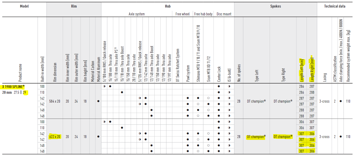

Deinen Laufradsatz findest du auf Seite 11 im PDF.
Speiche ist eine DT Champion straightpull.
Die Speichenlänge ist abhängig ob Vorderrad oder Hinterrad und der Seite (links/rechts).
Am HR brauchst du links 307 mm und rechts 306 mm (wie unten gelb markiert).
Am VR sind es links 306 mm und rechts 307 mm.
