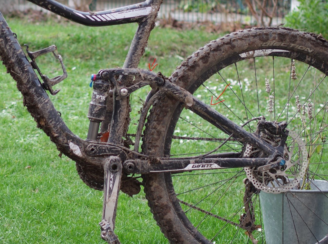

Hab mich mit ner Dose Sprühfolie versucht. An den Kettenstreben und der Umlenkung fällts nicht auf, mit den restlichen Decals hab ich leben gelernt ;-)
