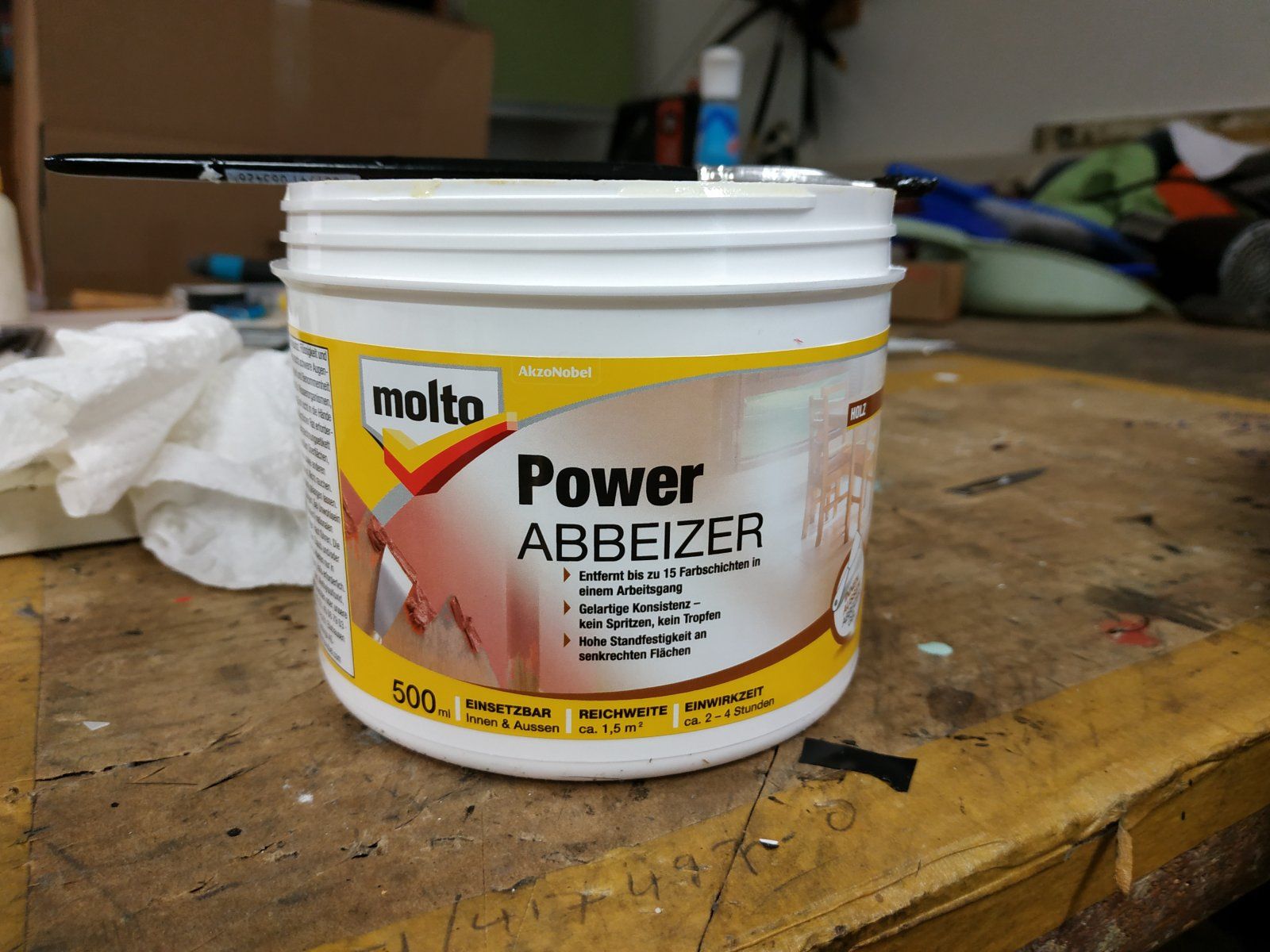

Meiner Erfahrung nach geht es mit Molto Powerabbeizer aus dem Baumarkt viel einfacher als mit Aceton. Das Zeug ist gelartig und wird mit dem Pinsel aufgetragen. Ein paar Minuten einwirken lassen und anschließend einfach abwaschen. Vorgang muß evtl. Wiederholt werden. Nix rubbeln oder kratzen...

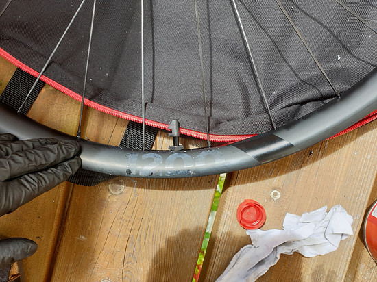

Kurze Antwort: Geht.
Hier meine Vorgehensweise:
Was habe ich benutzt? Aceton, Pinsel (Für Lösemittel), Schleifpapier (in meinem Fall 1000er Lackschleifpapier), Baumwolllappen (altes weißes T-Shirt), Handschuhe!!
Draußen gearbeitet, wegen Dämpfen...
Felge: DT Swiss Carbon
1. Logos mit Schleifpapier angeraut (vorsichtig, um Felge nicht zu zerkratzen)
2. Pinsel in Aceton getränkt, dann Buchstabe für Buchstabe / Ziffer für Ziffer ständig benetzt bzw. betupft bis der Druck anfängt sich zu Wellen / Lösen, dann mit Pinsel wegstreichen... Es bleibt ein weißlicher Rest übrig (erstmal)
3. Klebereste und Reste des Logos mit in Aceton getränktem Tuch wegwischen, wenns verschmiert, neue saubere Stelle am Tuch nehmen und nochmal Aceton, is klar...
Es bleibt höchstwahrscheinlich ein "Schatten" des Logos zurück, welcher mich an meinen Felgen aber nicht stört. Sieht man aus 1 m bei Sonne nicht mehr. Ohne Sonne fast garnicht sichtbar.
Am Bike und wenn gefahren (nicht nagelneu) denke ich fällt es nicht mehr auf...
(BTW.: Fotos sind auf Felge fokussiert => d.h. er dreht das schwarz bissl heller => man sieht das Logo/Schatten deutlicher als mit bloßem Auge)
Direktes Sonnenlicht, Mittagssonne...Logo ist auf ca 6 Uhr
Tageslicht unter Dachfenter...aus 11 Uhr kann man evtl noch das T Swiss Logo erahnen
Bilder hänge ich noch dran. Ansonsten schonmal in meiner Galerie zu sehen.
Viel Erfolg
Ich habe die Tage günstig einen DT Swiss M1900 Laufradsatz gekauft, allerdings mit roten Decals. Die müssen doch leider ab. Molto Power Abbeizer ist bestellt, sonstige Tipps? Hätte einfach die Schriftzüge die weg sollen eingepinselt und wäre danach mal mit nem Schleifvlies drüber.
wenn du den abbeizer lang genug einwirken (besser warm als im kalten keller) lässt,löst sich die schicht von selbst und du kannst mit plastikspachtel abtragen...dann mit aceton nachwaschen...

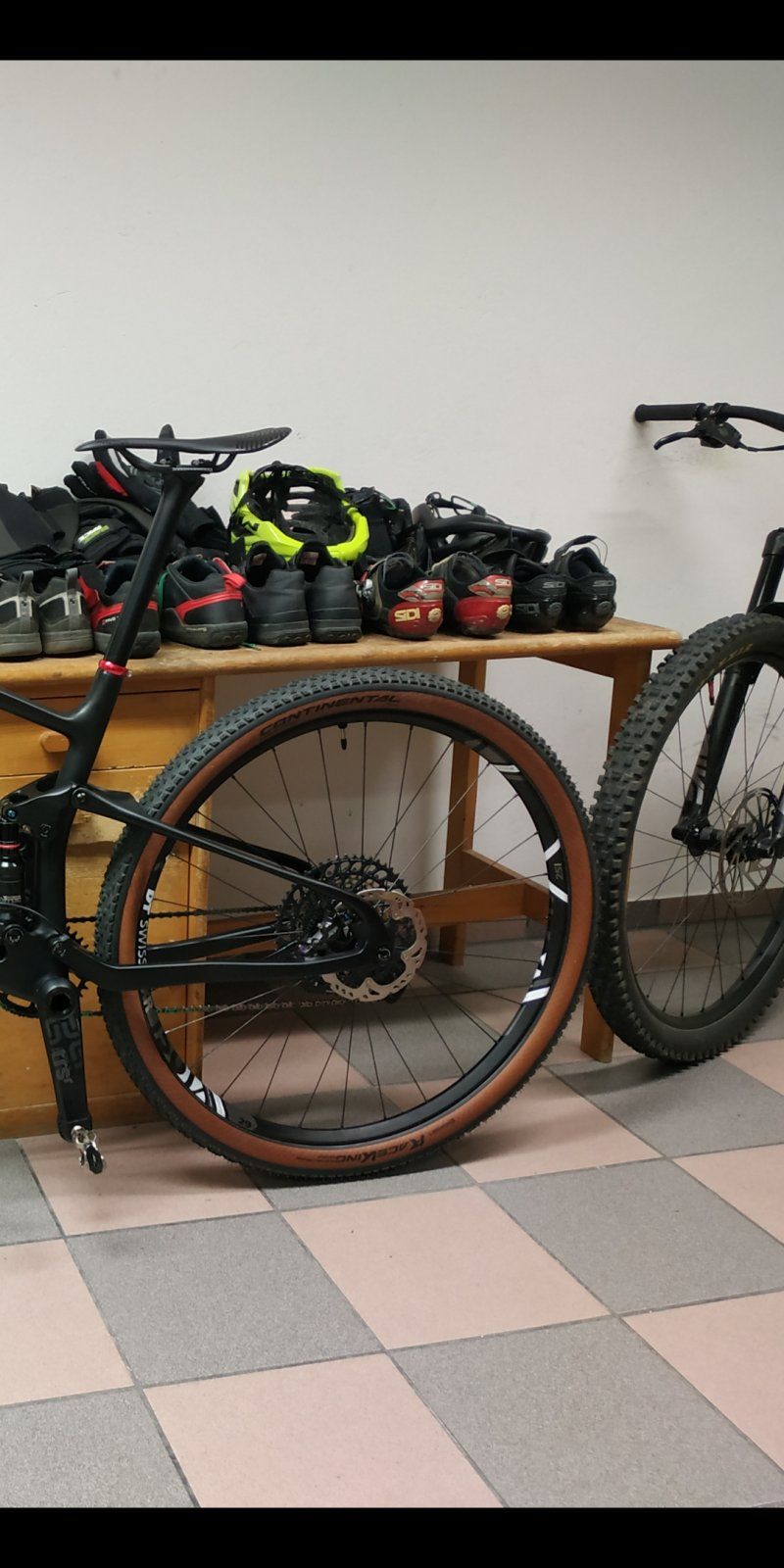

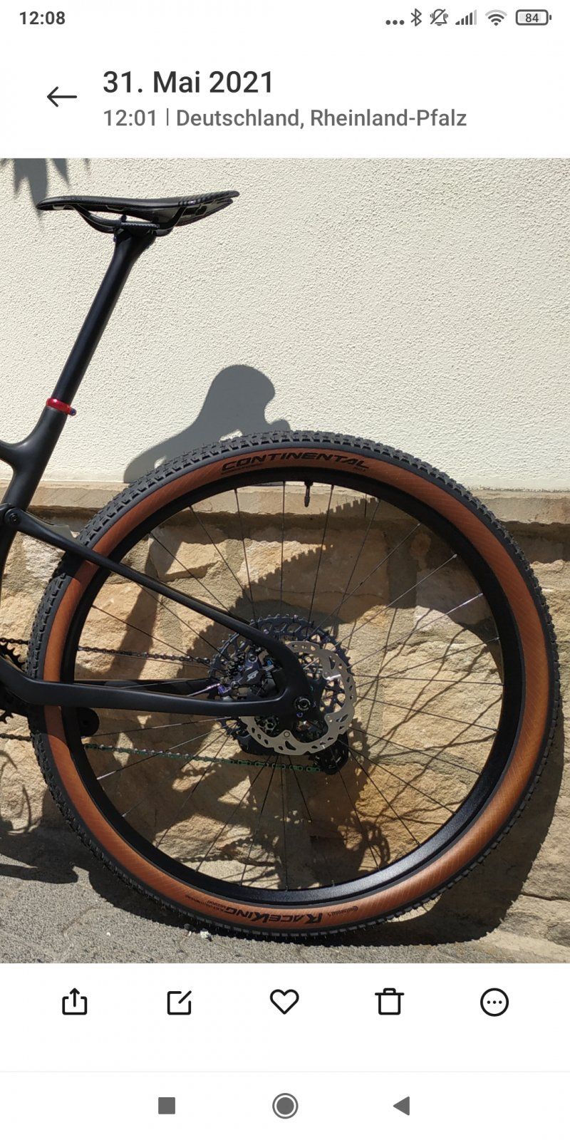

Habe heute mit Molto Power Abbeizer meine XR1501 bearbeitet.
