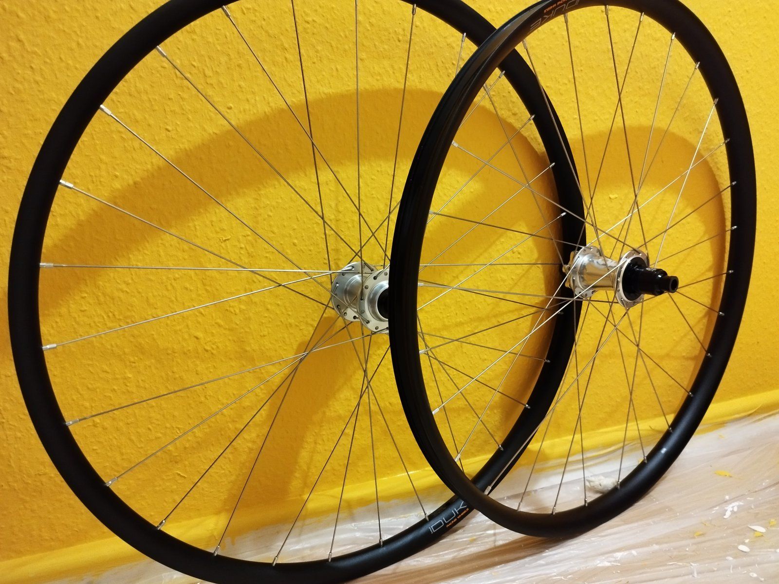

Meiner Erfahrung nach hat Carbon gegenüber Alu die Nase bei Stabilität, Gewicht und Fahrverhalten ein wenig vorn. Für mich fährt sich im Vergleich mit Alu ein mein Carbonlaufrad ein wenig direkter und Edit: zumindest nicht unkomfortabler als mein Alusatz. Außerdem ist die Oberfläche weniger empfindlich, so dass der Bling-Bling-Effekt ein wenig länger erhalten bleibt. Ich muss außerdem weniger oft nachzentrieren.
Trotzdem fahre ich meine 350 er/511 ebenfalls sehr gerne und habe keine nennenswerte Probleme damit. Kosten wiederum ca. die Hälfte und halten, vom Laufradlbauer aufgebaut, auch einiges her. Insgesamt haben Laufradl für mich das größte Tuningpotential. Also wenn viel Kohle versenkt werden kann, dann macht es beim Thema Laufradl mMn am meisten Sinn.
Edit: Meine Bewertung bezüglich Komfort begründet sich im Vergleich mit meinen beiden aktuellen Laufradlsätzen. Der Alusatz ist mit einer höheren Anzahl an Speichen mit größerem Durchmesser aufgebaut (vom Laufradlbauer).
Der Carbonsatz ist ein Systemsatz und fühlt sich für mich zumindest nicht unkomfortabler an, als der Alusatz.
Der für mich am meisten fühlbare Komfortgewinn erreiche ich allerdings eher über die Wahl und Luftdruck des Reifens sowie die Fahrwerkseinstellung.
