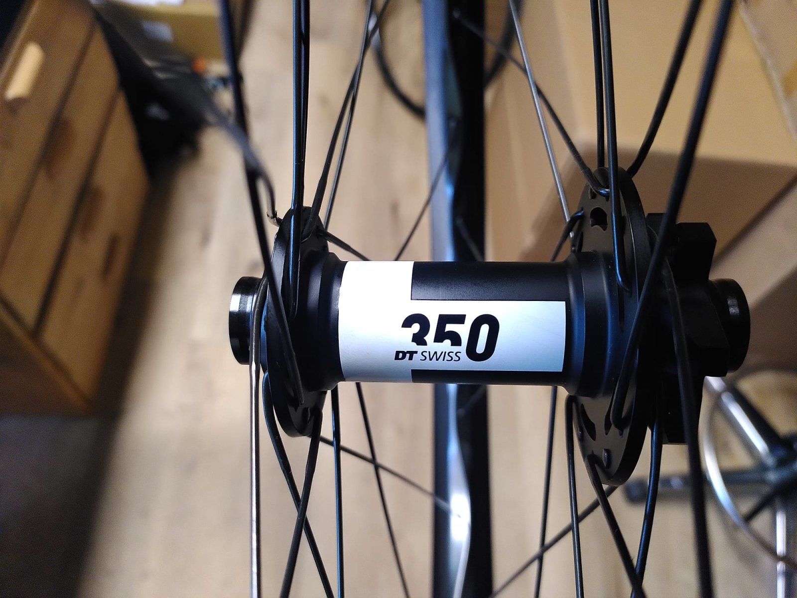

Alles gut. Hab es schon beim ersten Mal kapiert. Ich war nicht präzise genug und außerdem etwas ungenau. Daher fasse ich jetzt nochmal meine Erfahrung mit meinem Carbonsatz im Vergleich mit meinem Alusatz zusammen.
System-Carbonsatz: DT-Swiss XMC 1501 30 mm Sram XD Boost CL, Gewicht ca. 1560 g, vorne und hinten 28-Loch, gerade Speichen 2,0/1,6.
Alusatz von Whizz-Wheels aufgebaut:
DT-Swiss 350 6-Loch Boost Sram XD, Felge EX511 30 mm, vorne und hinten 32 Loch, J-Bend Speichen 2,0/1,8/2,0, Gewicht ca. 2000 g.
Einsatzbereich Carbon: Hometrails in der Münchner Umgebung mit dem Fully (es kommen unterschiedliche Reifenkombis in Exo/Exo+ zum Einsatz). Ein- und Mehrtagestouren mit dem Hardtail.
Einsatzbereich Alu: Hometrails in der Münchner Umgebung (es kommen unterschiedliche Reifenkombis von Maxxis in Exo/Exo+ zum Einsatz).
Im Sommer Enduro/Downhill mit der entsprechenden Bereifung (DH-Karkasse).
Meine bisherige Erfahrung mit dem Alusatz: Unverwüstlich, bisher kein Speichenknacken, ausreichend steif, kann trotz des Gewichts von mir recht gut beschleunigt werden. Die Oberfläche ist recht resistent gegen Kratzer etc. Innerhalb eines Jahres nur eine Speiche ein wenig nachgezogen.

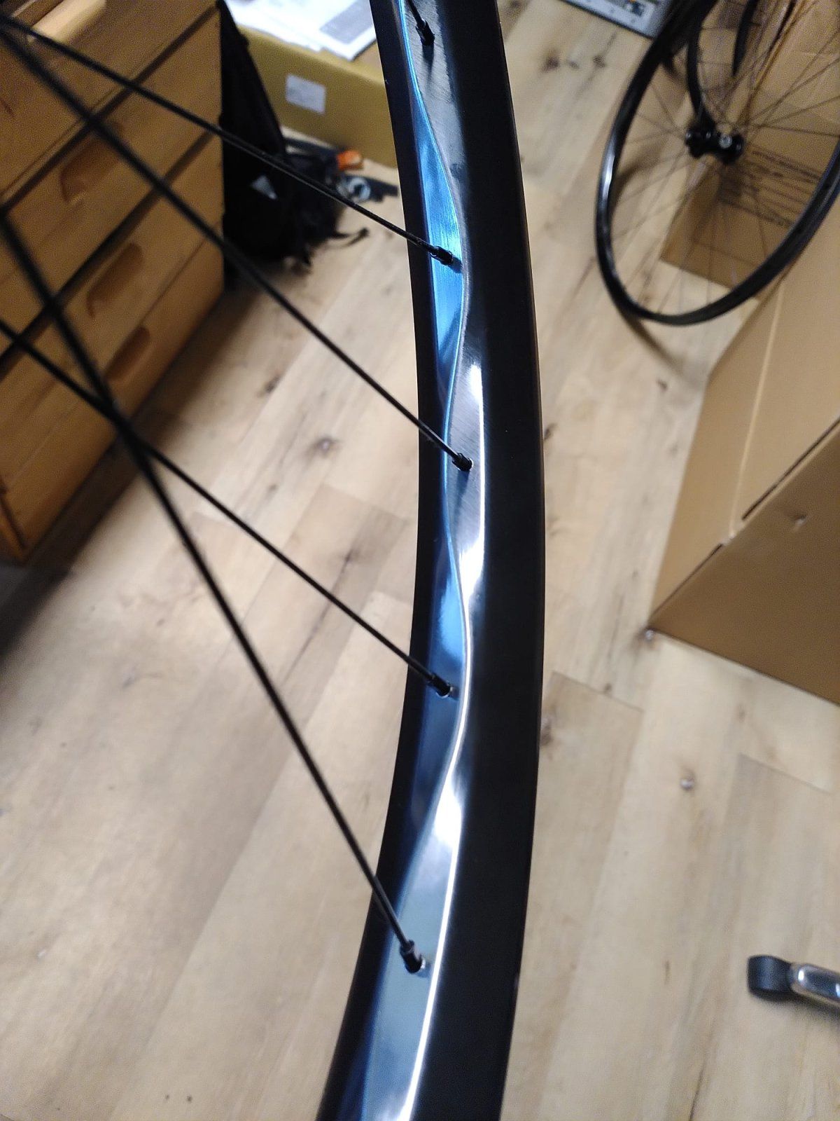

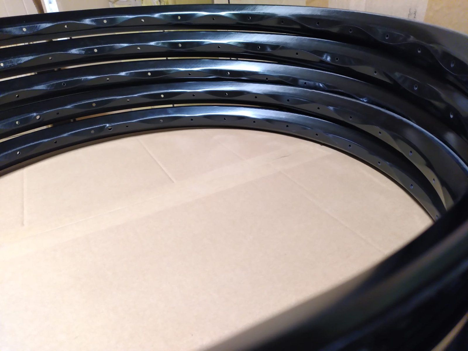

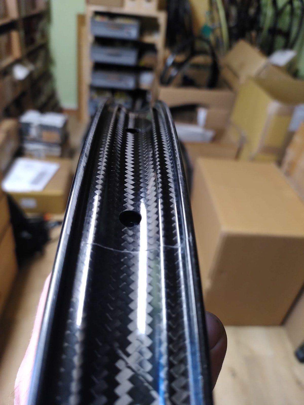

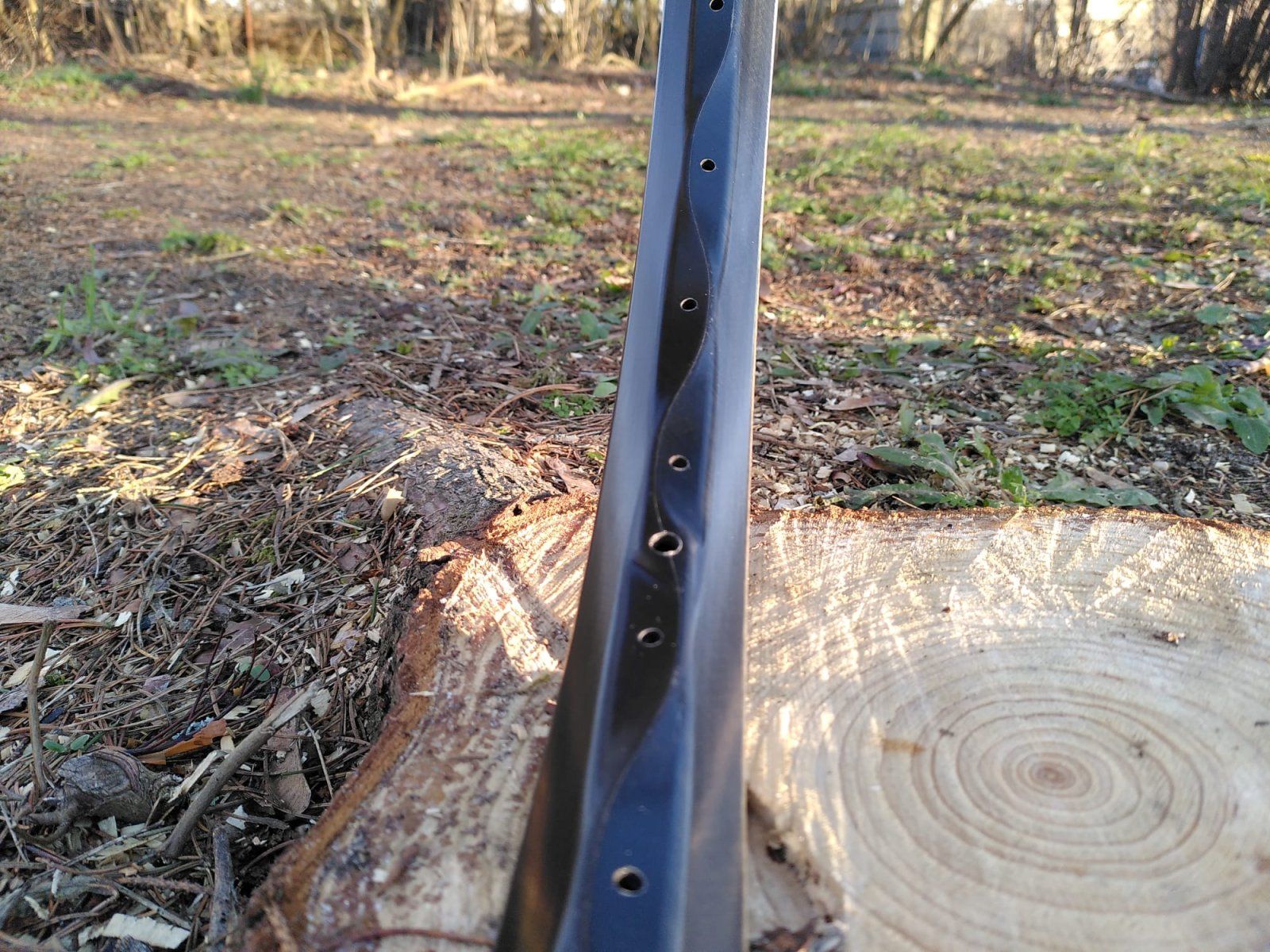

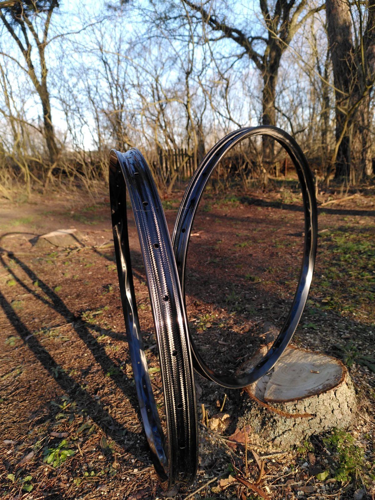

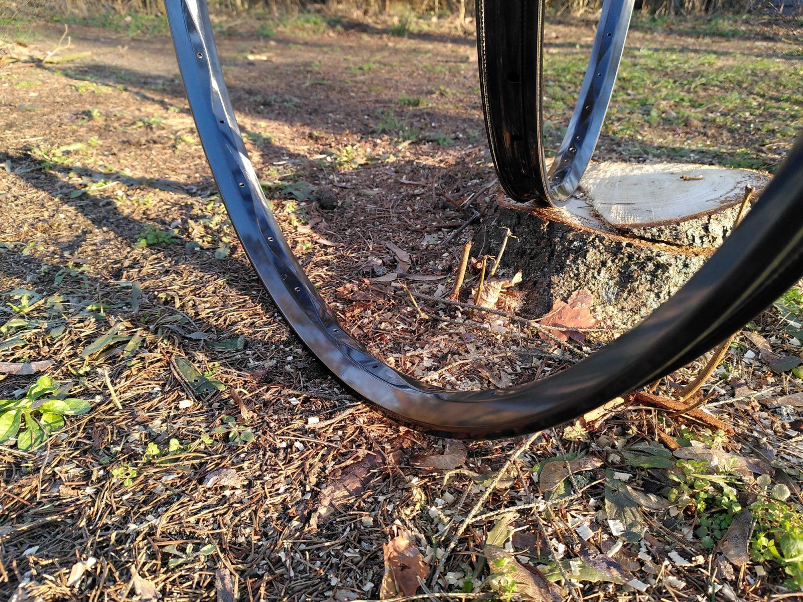

Sorry, habe den Thread bisher kaum verfolgt und gelesen und melde mich jetzt hier erstmal nur zu Wort, um ein paar Bilder abzufrachten, da die Felgen sozusagen gerade bei mir eingetrudelt sind. Verarbeitung + Optik sind wie immer für WA1 Felgen aus meiner Sicht echt spitze, wie sie sich fahren lassen kann ich noch nicht beurteilen...
Hier ein paar Bildchen als Eindruck -

Danke für die Bilder. Kommt der Bohrwinkel in der Felge denn hin oder sind die Speichen noch immer etwas gebogen?
Also die ersten Aufbauten haben mich leider voll erwischt.
Die Felgen sehen nicht nur gut aus, sie bauen sich schnur gerade auf, die Winkel der Speichen zu den Nippeln könnten nicht idealer sein und die Aufbaupräzision der Felgen ist ebenfalls ein Traum. Also wenn´s hier rein um den Aspekt der Vorbetrachtungen geht, muss ich sagen, das das mit die besten Felgen sind, die ich bisher aufgebaut habe. Schöne Sache. Jetzt müssen sie es eben noch auf den Trails beweisen...
