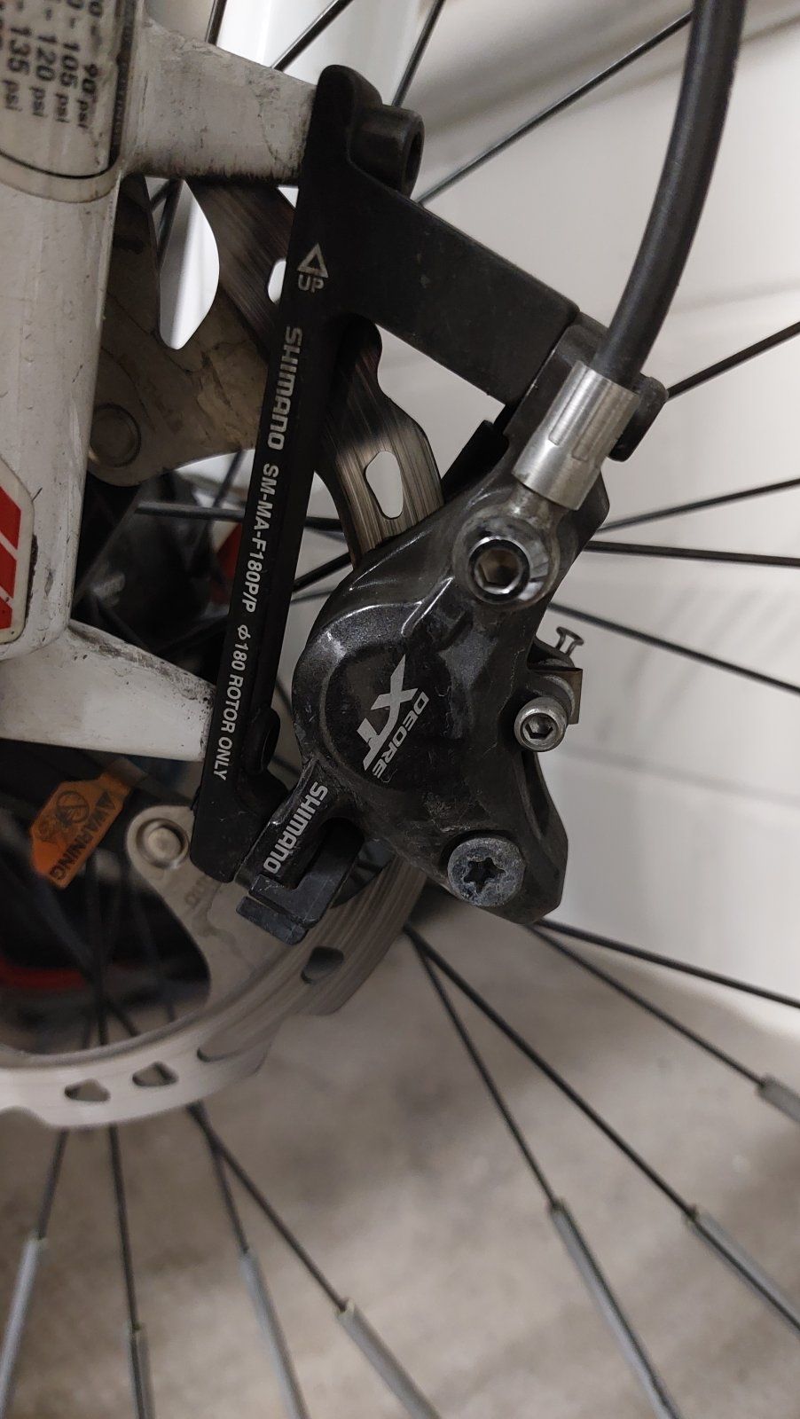

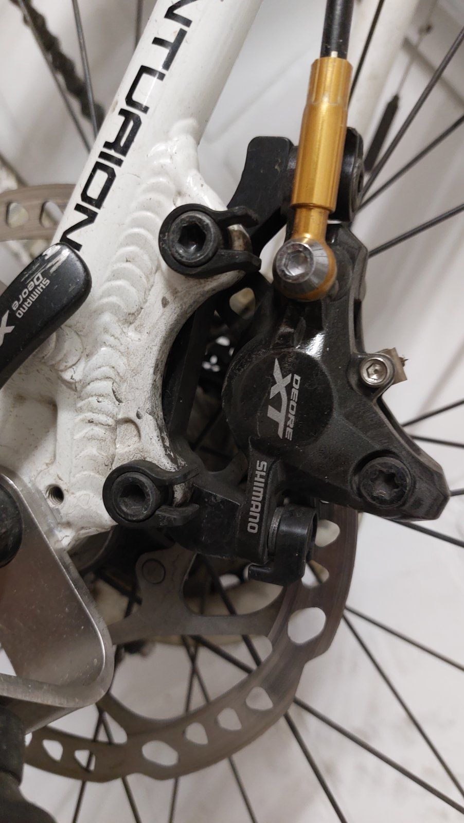

Hey Leute,
hier zwei Bilder der Vorder- und Hinterradbremse meines Centurion Hardtailed Mountainbikes (BJ2011). Vorne ist eine 180er, hinten eine 160er Scheibe montiert.
Ich möchte das Fahrrad zum Ziehen eines Anhängers (~50 kg) in den Alpen verwenden. Das ist also einiges an Energie, welche da beim Abfahren in Wärme umgewandelt wird. Die Bestandsbremsen erscheinen mir da unterdimensioniert und ich möchte auf 203 mm vorne und hinten umrüsten.
Ich habe schon eine Weile gesucht, finde aber keine passenden Adapter.
Wisst ihr, welche Adapter ich benötige oder ist das mal wieder eine "Da gibt's nix zu kaufen, do-it-yourself" Situation?
Viele Grüße
Alex

@on any sunday
den Adapter für VR habe ich auch gefunden, jedoch verworfen, weil ich dachte, dass er nicht passt. Schau dir mal den bereits verbauten Adapter an, eine Seite ist da deutlich länger, so dass die Anschraubfläche für den Bremssattel um ca. 30° aus der Vertikalen nach hinten geneigt ist.
Der von dir vorgeschlagene ist jedoch parallel ... meinst du, das passt?
