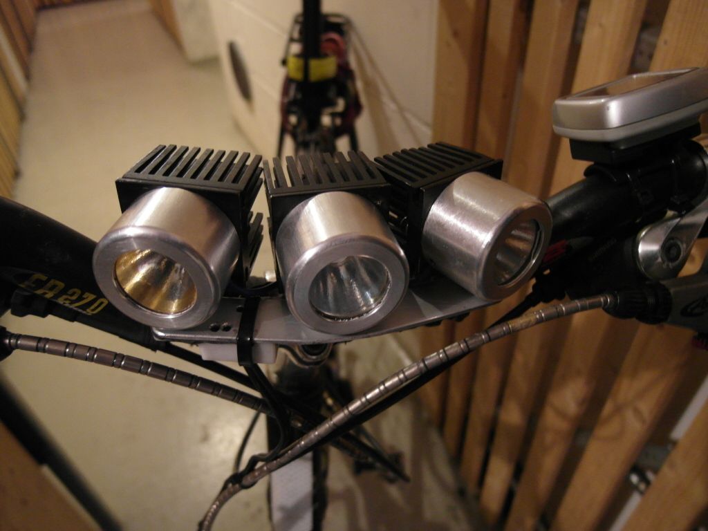

Kurze Hintergrundinfo zu meiner Lampe:
Verbaut habe ich diese Reflektoren: DX Reflektor
Die Verdrehbarkeit der einzelnen Lampen hat sich eigentlich bewährt.
An den Lampen und den Reflektoren werde ich nichts ändern. ( Die Reflektoren werde ich durch Neue ersetzen ). Bei Gelegenheit werde ich mal die Kühlrippen entfernen.

Wenn die Reflektoren kommen werde ich auf die Cree XP-G2 R5 wechseln.
