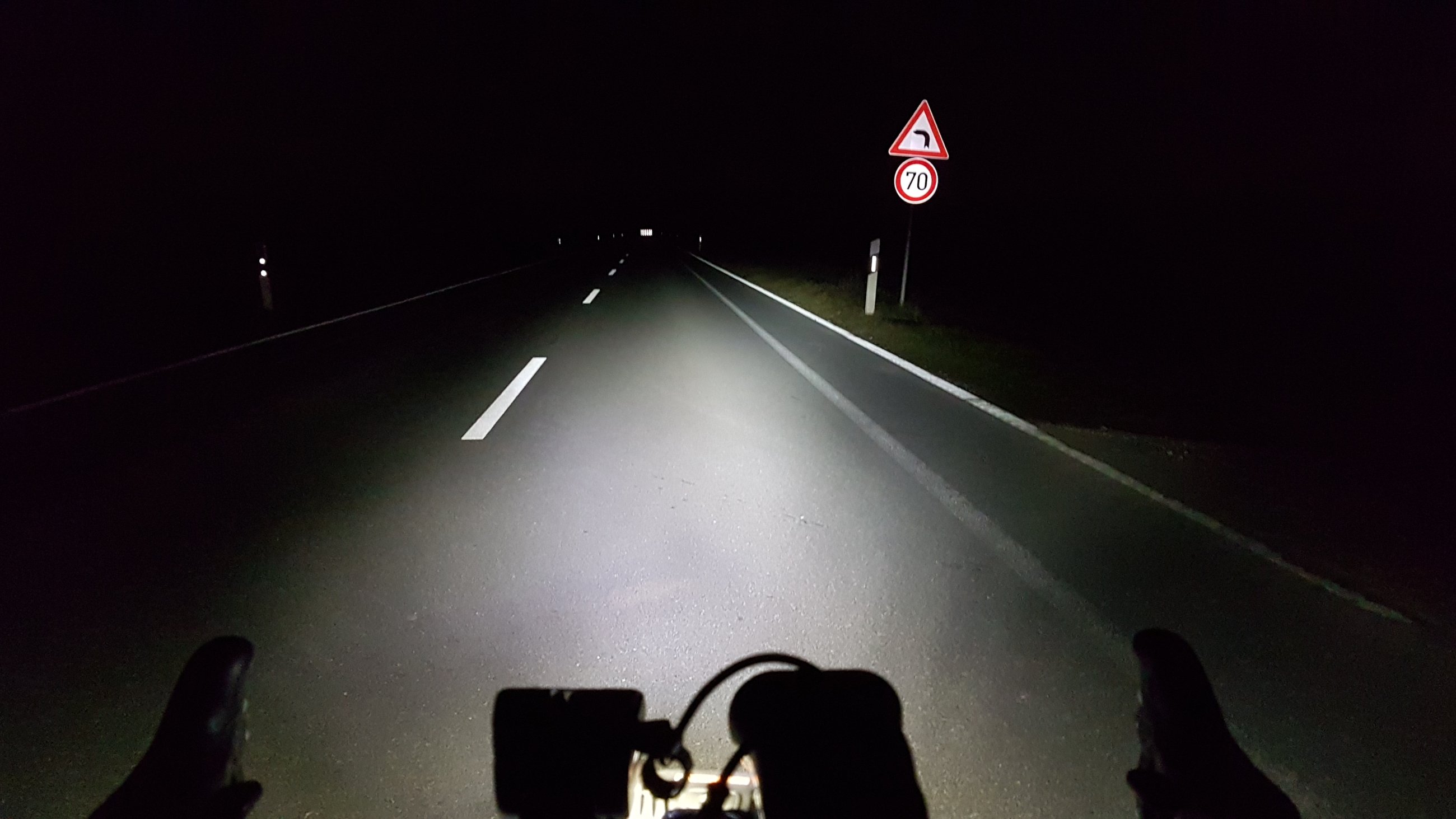

Also, anderer Ort, die Strasse macht in 280 Meter Entfernung einen 90-Grad-Knick nach links.
SR 80 mit 3 Ampere, auch hier leider einen Tick zu niedrig eingestellt, der helle Rand reicht blendfrei regulär bis hinter den zweiten Leitpfosten, ca 70 Meter.

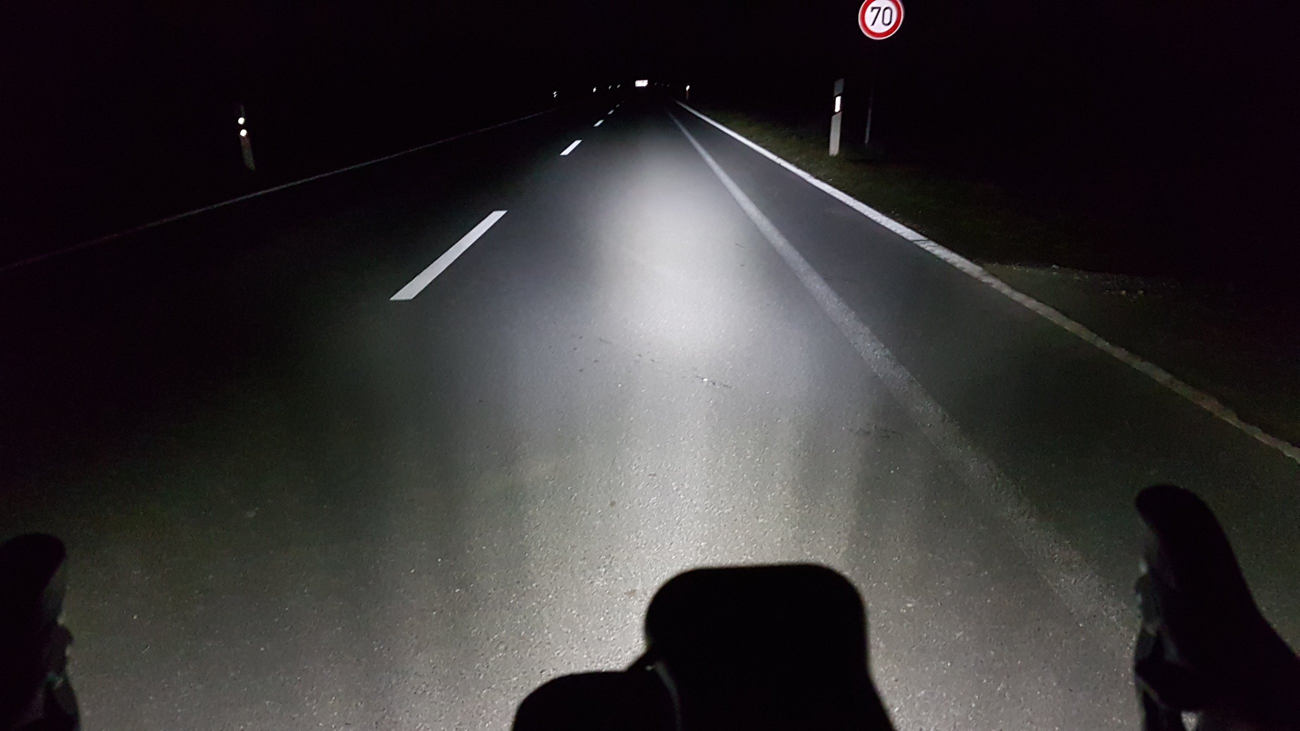

Eine auf 2,8 Ampere getunte und mit nur einer Cree XP-G3 Led bestückte 2017er Specialized Elite, billig und neu aktuell bei ebay in England im Angebot. Klein aber oho, es ist der kleine Kasten links am Lenker.
Höheneinstellung an der Schmerzgrenze zum Blenden. Lumen dürften um die 800 liegen.

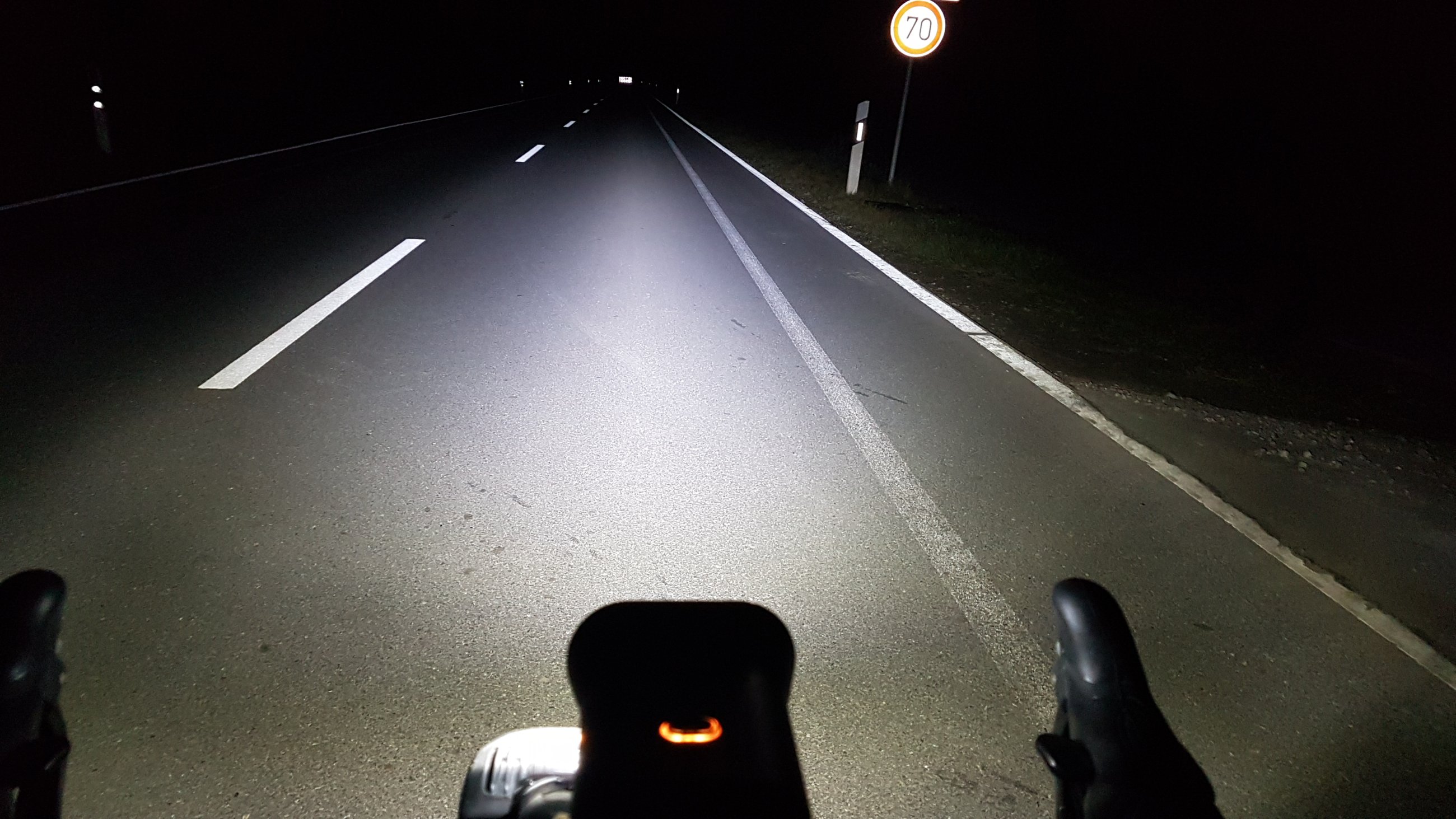

Last but not least zum Spass die Philips Activeride über die man im Netz fast nichts findet.
Zunächst das Abblendlicht/Road Modus, sehr ähnlich zu Saferide 60. vielleicht etwas heller aber ebenso fleckig. Wirklich schlecht dennoch nicht.
Hier passt die Höhe sehr gut.

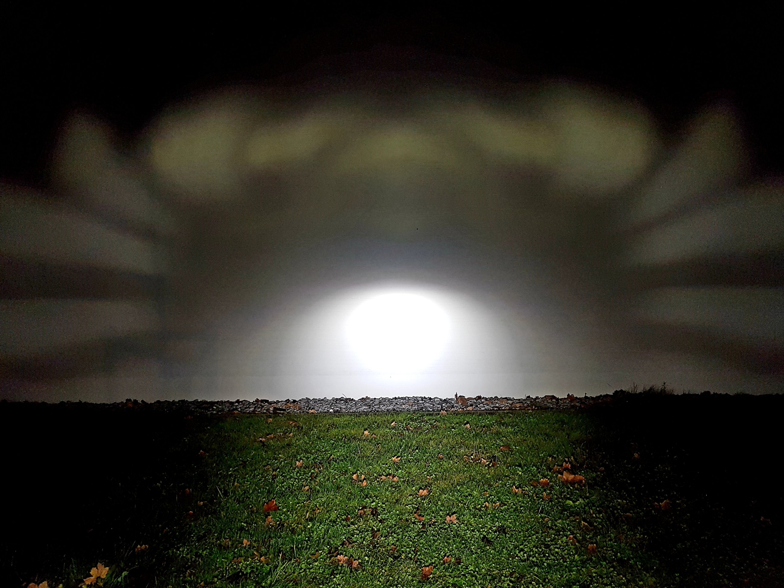

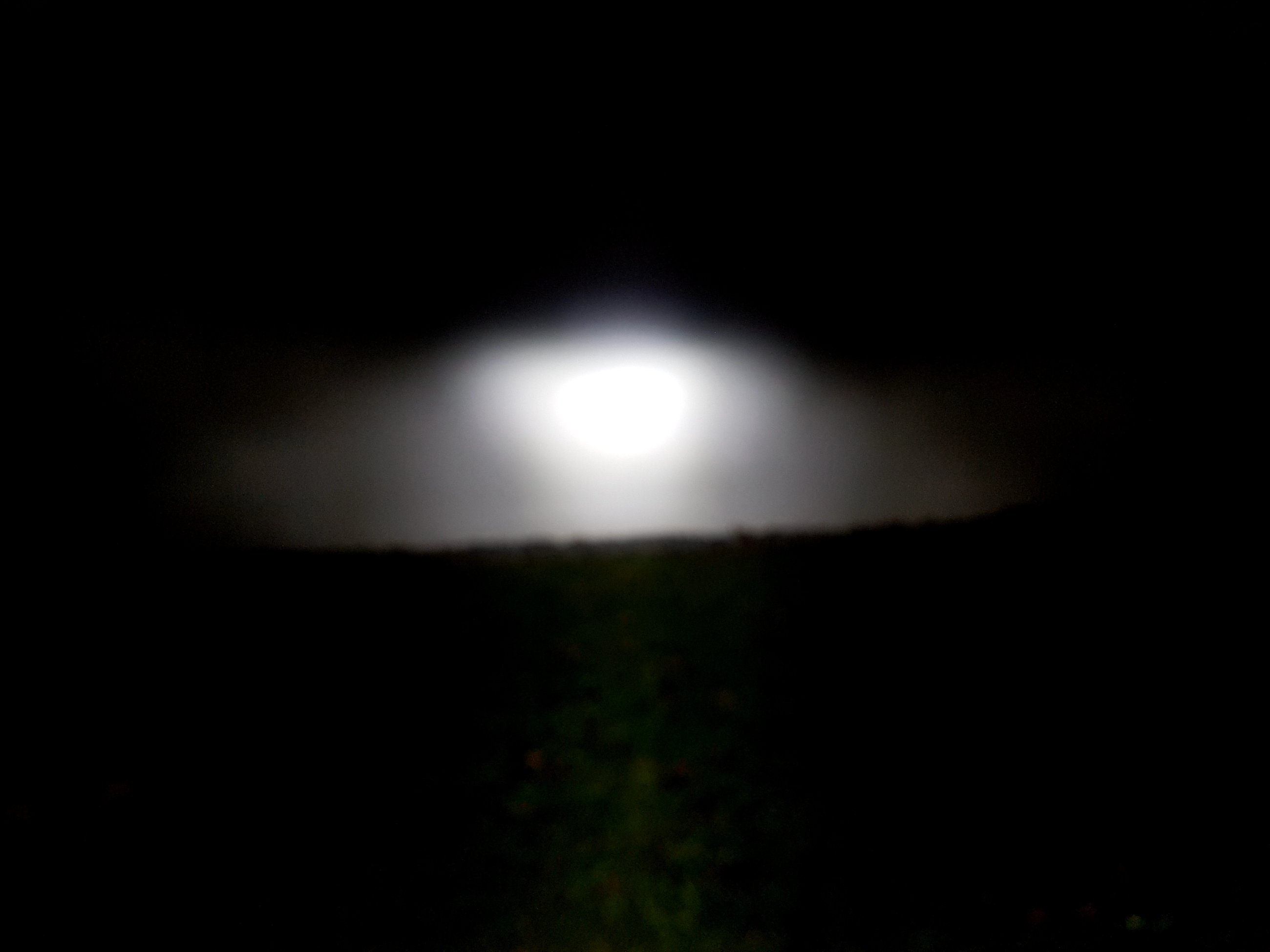

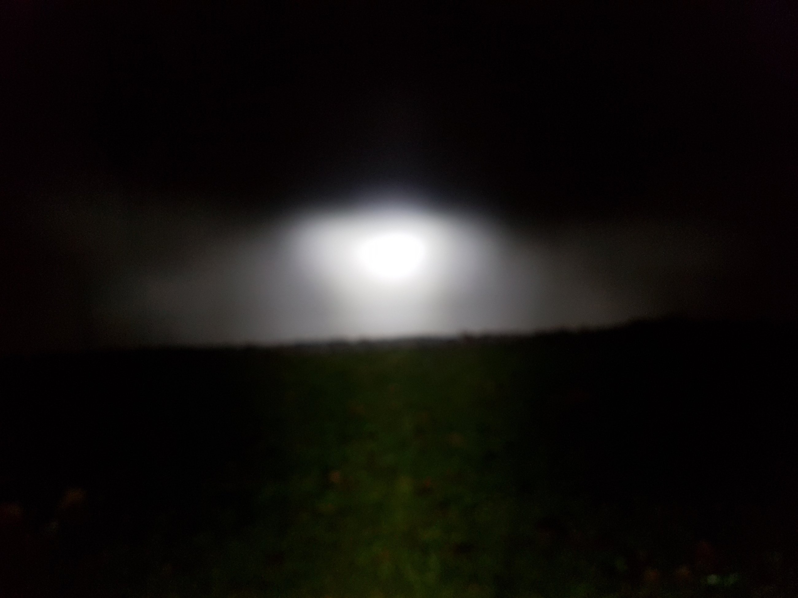

Die SR 80 (Original und die 1,8 Ampere) habe ich mal vor eine Wand gestellt, ca. 6 Meter Abstand, um einen Vergleich der Leuchtbilder hinsichtlich Hell-Dunkelgrenze zu bekommen.
Original SR
1,8 Ampere mit Cree XM-L, die Hell-Dunkelgrenze bleibt erhalten, ist aufgrund der schieren Lichtmenge nur nicht mehr so rasiermesserscharf. Die von "Das Proletariat" erwähnten Schnurrhaare oder Sicheln oder einfach Artefakte sind ebenfalls heller und weniger scharf abgegrenzt.
Meinen letzten, mit noch größerer Genauigkeit vorgenommenen 3 Ampere Umbau habe ich so noch nicht abgelichtet, an der Zimmerdecke sind die noch helleren Sicheln/Artefakte aber schärfer abgegrenzt als bei der hier gezeigten 1,8 Ampere.

Beim Vergleich der auf eine Wand in 6 Meter Entfernung geworfenen und abfotografierten Lichtbilder (siehe weiter oben im Thread) meiner originalen und meiner modifizierten Flux Elite ist eindeutig zu erkennen, dass beim Lichtbild der frisierten Flux Elite die obere Hell-Dunkelkgrenze gar nicht aufgeweicht wird. Sie ist einfach nur heller.
Meine nach US-Vorbild stumpf nachgebaute und somit mit XM-L bestückten SR 80 weisen im Lichtbild eine verwaschene "Oberkante" und somit etwas Streulicht auf was eine akzeptabel blendfreie bzw. blendarme Einstellung bei Ausnutzung der ca. 70 Meter Reichweite etwas erschwert.
Der Grund liegt, wie die Flux Elite zeigt, nicht in der verfünffachten Lichtleistung von ca. 1500 vs. 300 Lumen, sondern in der Baugröße der LEDS.
Und wie gesagt ist es im Gebrauch der Lampe wumpe wenn beispielsweise nun statt 1500 Lumen "nur" 1300 zur Verfügung stehen. Entscheidend die Vervielfachung der originalen 300 Lumen per se, nicht ob sie fünffach oder 4,5 fach ausfällt.
