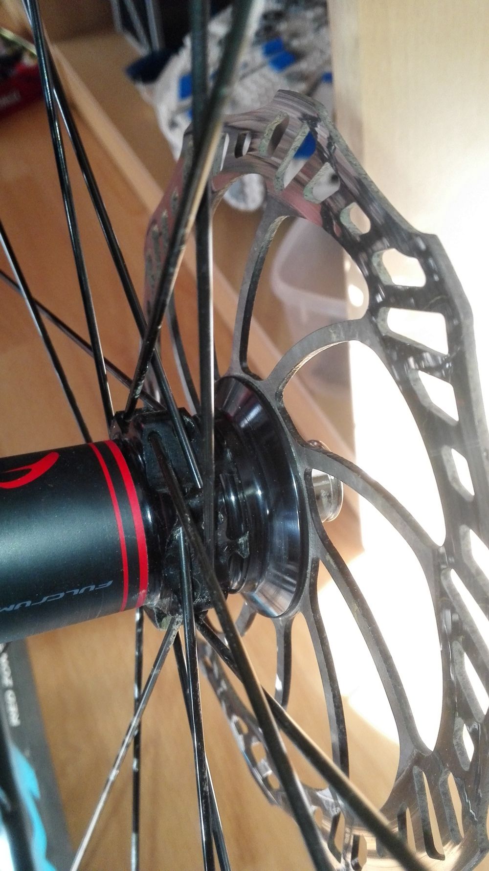

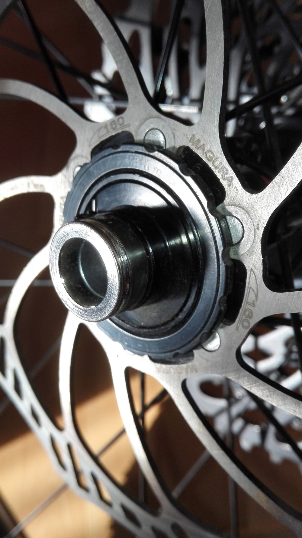

Ich hatte auch mal einen Fulcrum LRS. Mein Fazit:
Es gibt meines Wissens nach keine Centerlock-Adapter, die für diese komische Verschraubung passen. D.h. du musst bei Centerlockscheiben bleiben, oder dir einen neuen LRS kaufen.
Ich nutze jetzt DT Swiss centerlock Adapter wo der sechs Stift abgeschliffen sind bis 1,8-1,9mm.
Es funktioniert gut mit 2mm dicken Magura scheiben.
Und das soll funktionieren auf den Fulcrum Laufrädern?
Gibt es überhaupt 2 mm dicke Magurascheiben?
Ja es funktioniert.
Laut Google sind Magura Storm SL scheiben 2mm dick. Können bis 1,8mm genutzt werden.
