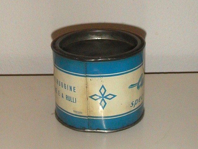

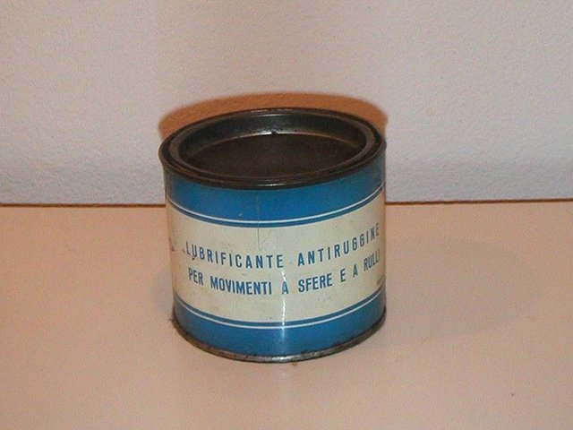

...ich hab mir letztens noch ein wenig von dem guten alten campa fett gegoennt ;)
http://cgi.ebay.com/ws/eBayISAPI.dll?ViewItem&item=290198077634
wooouw... was für den manche investieren in fett frett....:p

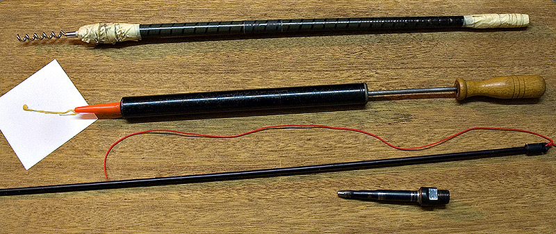

oh und zusätzlich habe ich hier ne fettspritze, - hinten die tülle aufgeschnitten, fett fett reingeschmiert, zugeklebt hält das meist ganz gut und der pott bleibt innen auch sauber.

phil wood mir maennerfettpresse
ganauuu - sowas :
[URL=http://fotos.mtb-news.de/photos/view/36112][/URL]
wie igesagt ich so:
die presse hab ich seit 96, der pott ist zwei jahre alt. für mich ist günstiges fett ein garant dafür dass ich nicht zu sparsam damit umgehe. die presse nehm ich nur für zeug wo ich mit meinen dicken fingern nicht hinkomme, ( industrielager, etc ) ode wo ich gezielt auftragenwill. fürs BB tuns auch die finger.
wobei mich gerade die pressen noch interessieren - zeigt mal eure wiederbefüllbaren pressen ! :daumen:

Die Campadose von singlestoph bringt glaube ich auch leer auf
ebay noch Geld :love:
