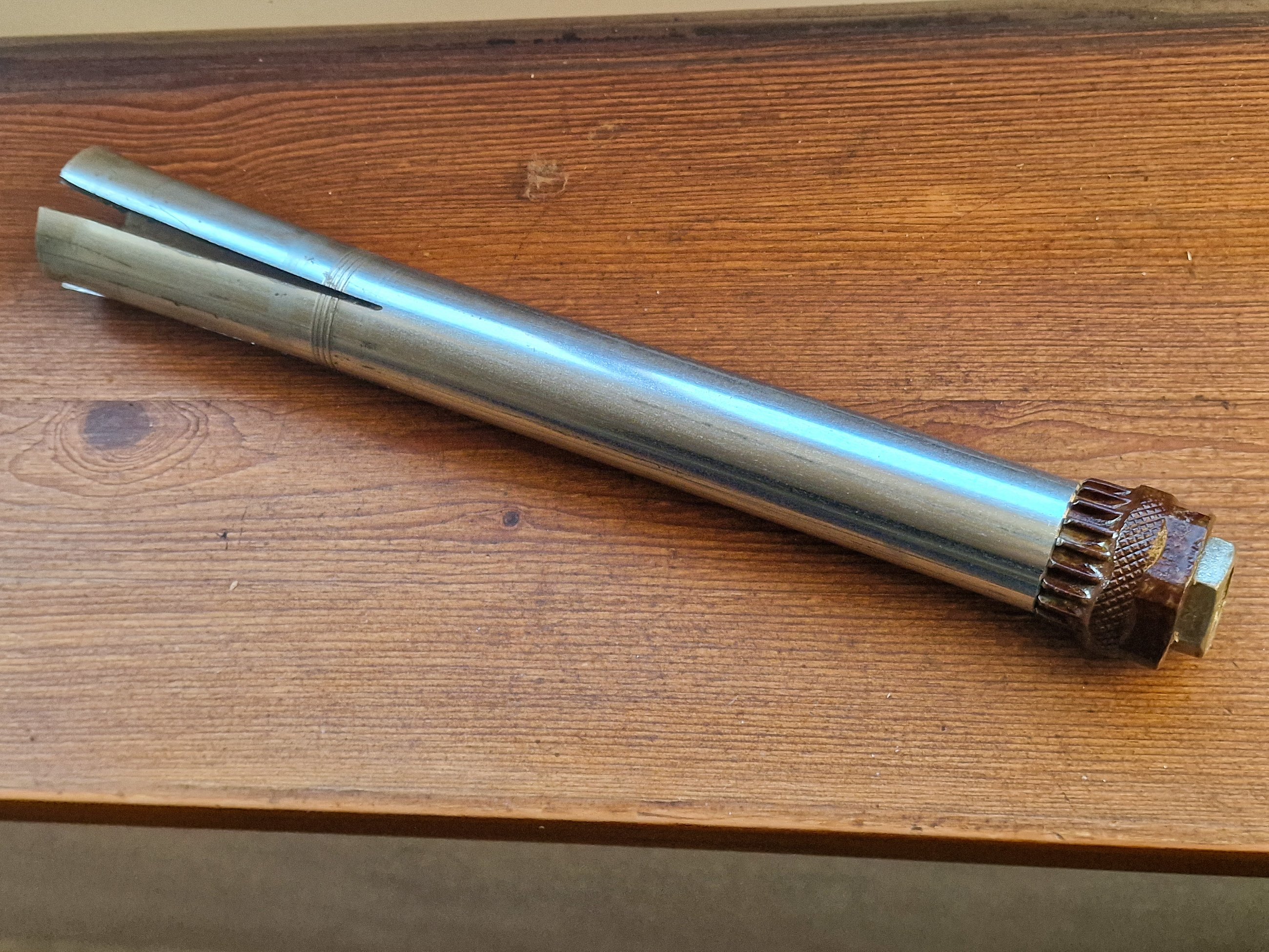

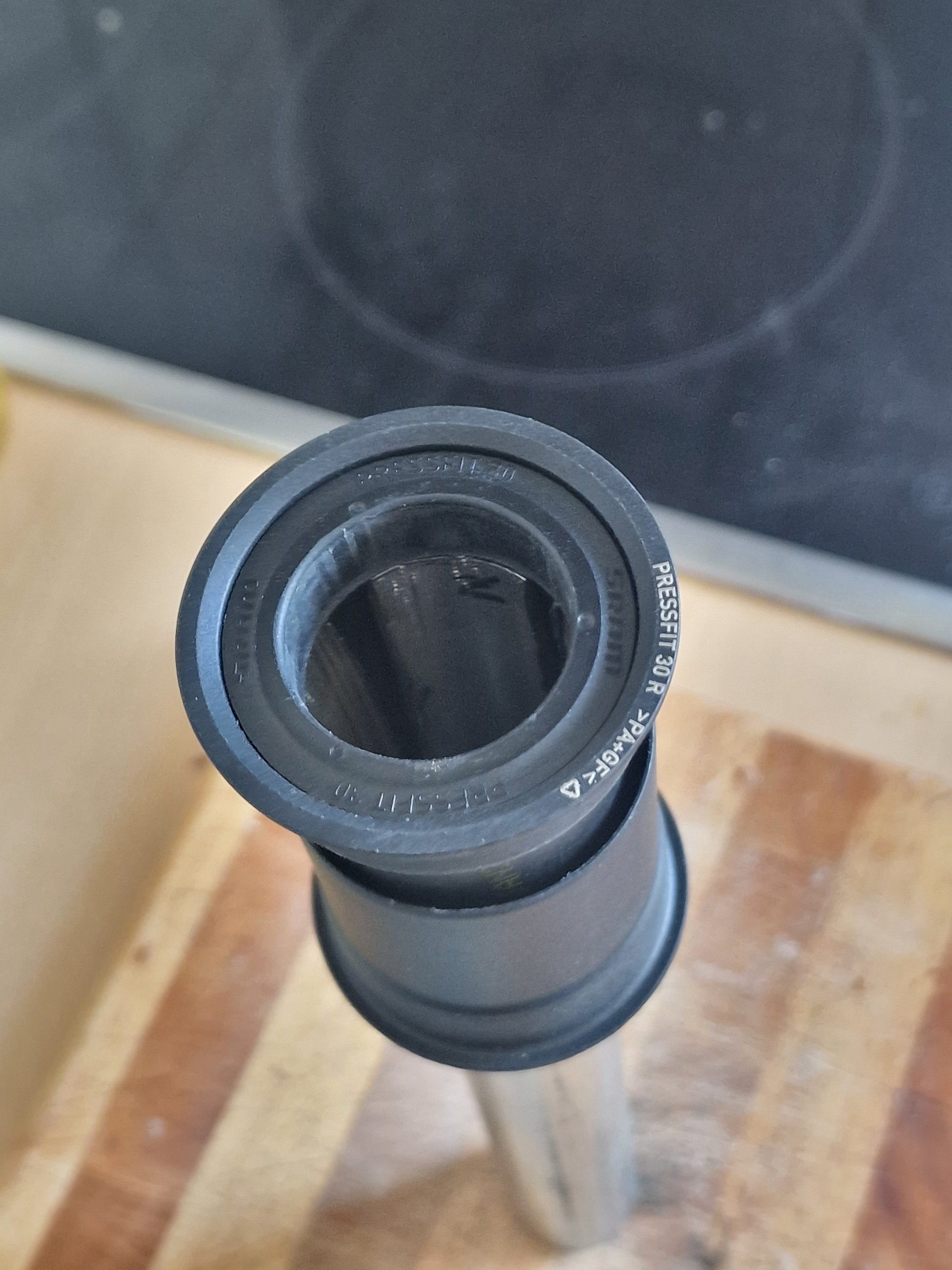

Habe es aus einem 29mm V2A Rohr selber gebaut.

Ich habe ein Flacheisen in der Breite der Innenhülse verwendet, waren bei mir exakt 2cm, 92er Lager.
Selbst mit einem passenden Rohr war nichts zu machen, erst das vorsichtige Klopfen schön im Kreis hat gewirkt.
