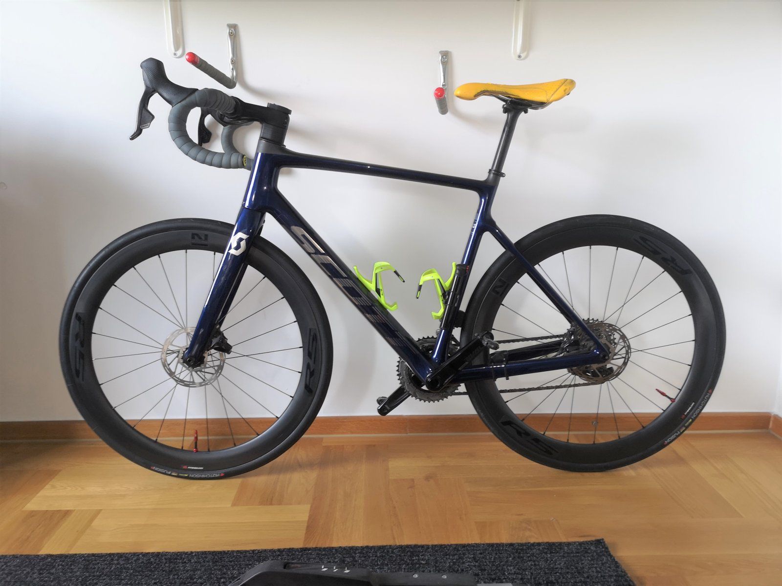

Hallo Niels,
danke für deine Antwort. Hier kommt das gewünschte Foto.
Und, mein bisherigen SR Allroad core pro M/L mit etwa 500 Km draußen + 12 Std. Rolle ist zu haben. Also, wenn irgendeiner von euch Interesse hat, bitte per PN kontaktieren :-)

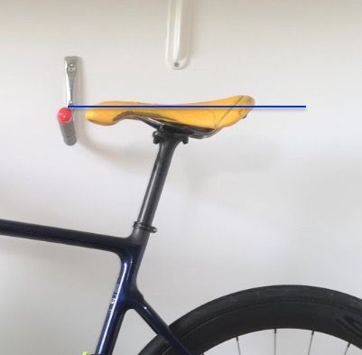

Sieht nach Flite aus...und leider bestätigt Dein Foto, was ich im letzten Post vermutete. Du schriebst etwas von "Taubheitsgefühlen" und beim Blick auf den Bereich Deines Sattels, in dem der Dammbereich "aufliegt" existiert weder ein Entlastungskanal, der den Druck mindert noch bietet der Flite entsprechende Schäume, die entlastend wirken. On top neigt sich der Sattel genau im Dammbereich wieder nach oben, was entsprechend Druck auf Deinen Damm bedeutet – und in der Folge Taubheit (siehe blaue Waagerechte).

es ist tatsächlich ein Flite, ein Gel Flow mit Entlastungskanal. Mein Dammbereich auf dem Sattel liegt ungefähr da wo deine Linie und die imaginäre Linie der Verlängerung der Sattelstütze treffen würden. Das ist mein Notfallsattel und ist normalerweise auf dem Gravelrad montiert (da funktionierter bestens).
Der SR Allroad L/M war ein no go, der Druck am Oberschenkel Innenseite war einfach zu hoch. Sonst super Sattel (ich merkte nur ab Stunde 12.5, dass mein Hinterteil etwas ungemütlich wurde). Da ich ein Sr Allroad in Größe S/M zum Bombenpreis bekommen könnte habe ich ihn einfach mal geschossen und werde es ausprobieren. Die ganze Einstellungen (Höhe, Versatz und Winkel) habe ich schon vom M/L und dadurch sollte die Einstellung recht schnell gehen.
Ich werde berichten!

Schön dass Du hier so konstruktiv mitarbeitest, aber ich befürchte da wird das Druckproblem auf die Sitzknochen noch intensiviert. Auch wenn Du wahrscheinlich dazu eine andere Wahrnehmung/Meinung hast, @talybont ✌️
Der SR Allroad M/L war ein no go, der Druck am Oberschenkel Innenseite war einfach zu hoch. Sonst super Sattel (ich merkte nur ab Sunde 12.5, dass mein Hinterteil etwas ungemütlich wurde).
Dann deutet alles auf die kleine Größe hin. ✌️

Dazu bedarf es mal eines seitlich, waagerecht aufgenommenen Fotos, @Polakmaster , damit wir uns ein Bild des Sattel-Tiltings sowie des Offsets zwischen Sattel und Lenker machen können.
Hab den Sattel dann so wie es die Sattelstütze her gab 1 Position weiter runter gestellt und es gab eine Besserung in dem die Taubheit biss Später kam aber gut Taub war. Ich dachte mir ok im REAL live sollte es besser sein. Aufs Gravel mit den gleichen Einstellungen Montiert und 2x 20km Gefahren und keine Probleme.
Hmm, schwierig, aber auch hier würde ich mir zunächst ein Foto wünschen, wie oben erwähnt.

Das klingt doch gut soweit. Wie oben geschrieben schick uns mal ein Foto. Gerne auch per Unterhaltung. Auch auf der Rolle. Danke für Deine Mühen.

Zusammengefasst würde ich auf Dein Foto warten und dann schauen wir, ob wir noch ein wenig en detail verbessern können hinsichtlich Deiner Settings.
