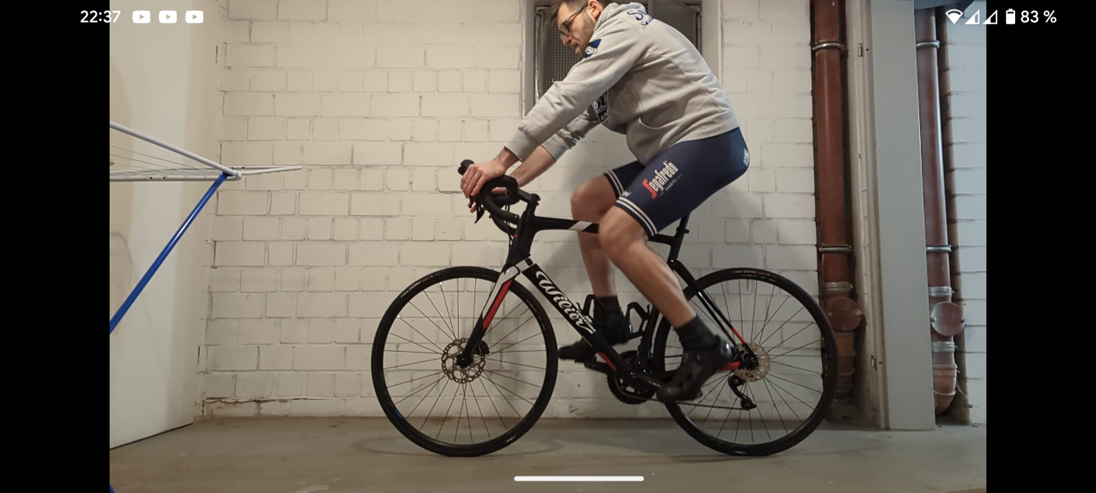

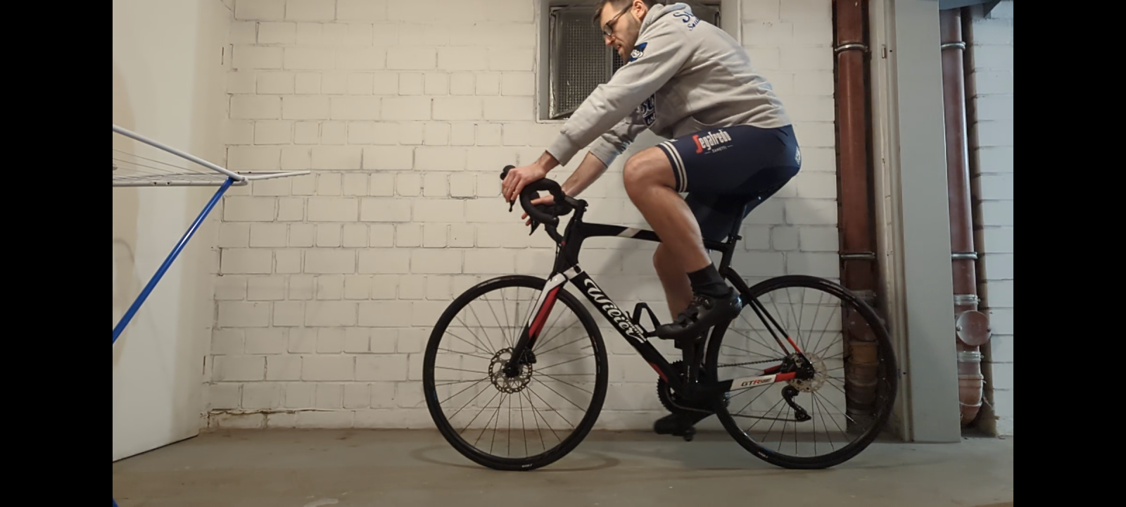

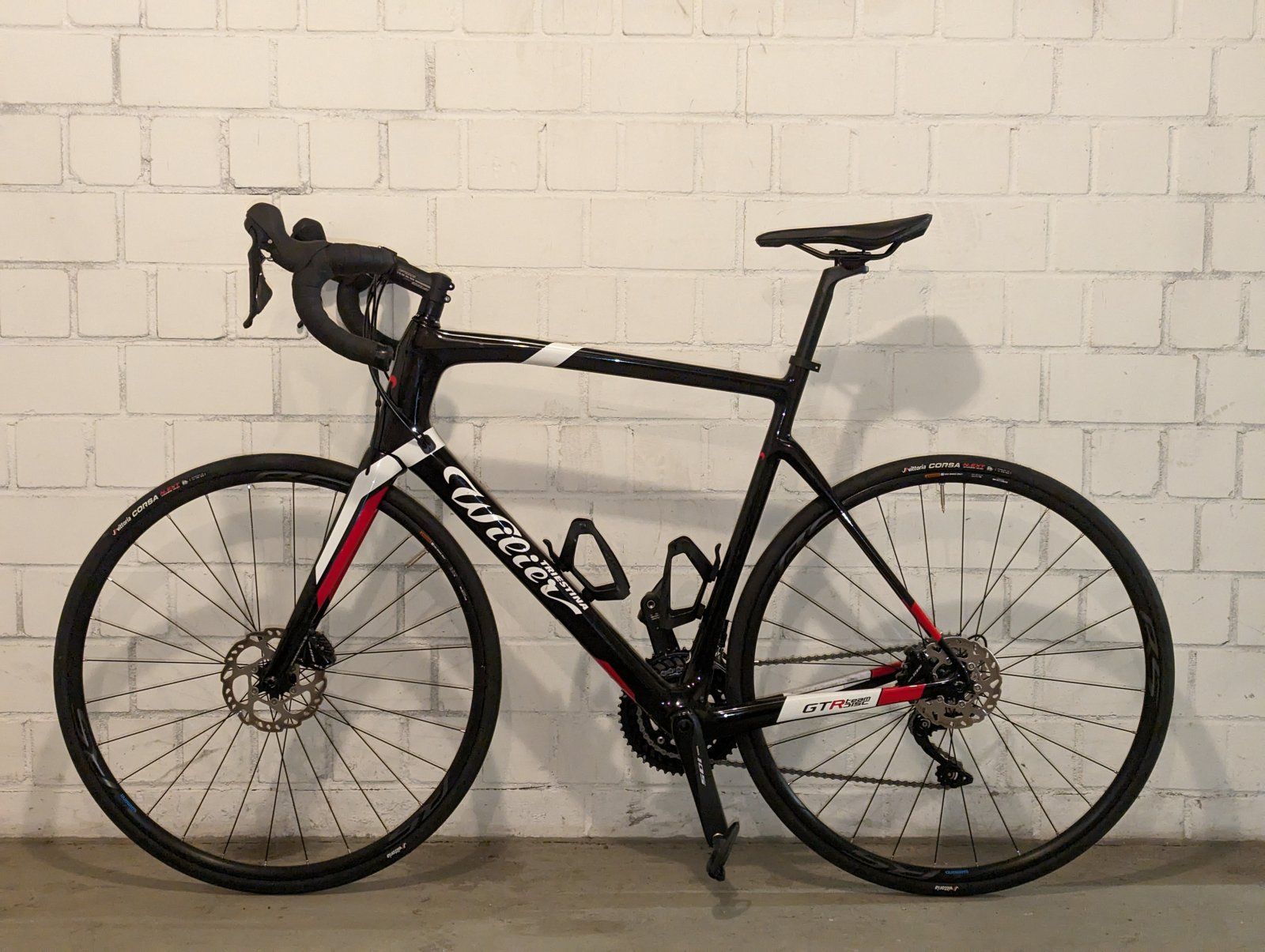

anbei die Bilder mit Gravel und RR.

Okay, Danke für die aussagekräftigen Fotos. 🙏
Sieht prinzipiell erstmal gut aus aus der Ferne.
Darf ich fragen, wo genau die Taubheit auftritt?

Evtl. Sattel zu hoch! Das in Kombination mit der Absenkung der Nase....da tut es mir aus der Distanz schon weh! Gehe mal in 5 mm Schritten runter und Sattel waagerecht. Ansonsten machen als nächstes Nacken, Schulter und Hände schlapp.
Das könnte sein...
(...) in Kombination mit der Absenkung der Nase
Hmm, da widerspreche wir an dieser Stelle (...)
Aber was wir empfehlen ist die jetzige Ausgangsstellung zu merken, @Polakmaster ...und in marginalen Schritten von dort ausgehend sowohl weiter gegen den Uhrzeigersinn tilten...bzw entgegen. Kannst Du Imtimbereich noch etwas genauer definieren. "Mitten auf dem Damm", "seitlich am Damm", "Im Hodenbereich"...
Gerne kannst Du dazu auch eine private Unterhaltung senden, wenn Dir das zu indiskret ist hier.
Sattel zu hoch merkt man am ehesten daran, dass es rechts oder links vom besten Stück wund wird. Ist es viel zu hoch, stützen die Beinmuskeln nicht mehr und es wird taub.
Wenn es auf anderen Rädern passt, auch die Kurbellänge und Pedalsystem beachten.
Nase runter mag vielleicht die Symptome im ersten Step lindern, aber der Sattel rotiert geometrisch gesehen um die Klemmung und ist damit effektiv höher. Und wie gesagt, die Haltemuskulatur muss gegen ein Vorrutschen arbeiten.

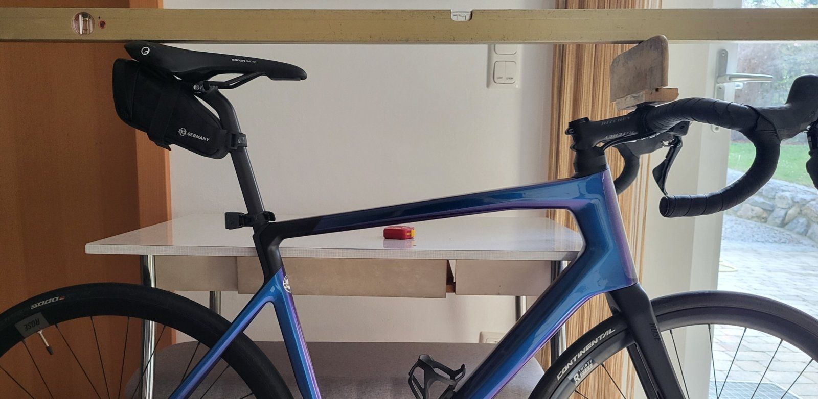

Undzwar ist das lot jetzt vor der PedalAchse aber ich hab es so gelassen weil es mir vorkommt das ich sehr weit hinten sitze.Ob ich dann wegen dem zu weit nach hinten mitm Po so aufm Damm rutsche? Vorbau ist schon von 120mm auf 90mm mit umgedrehten vorbau wie man sieht auf den Bildern.

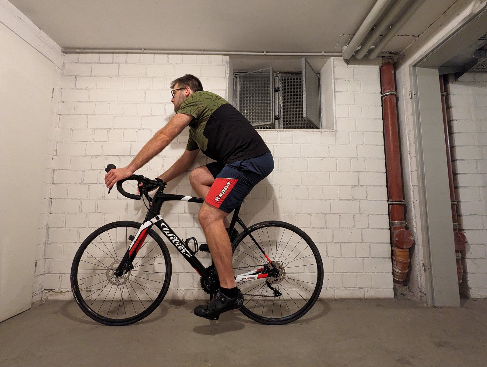

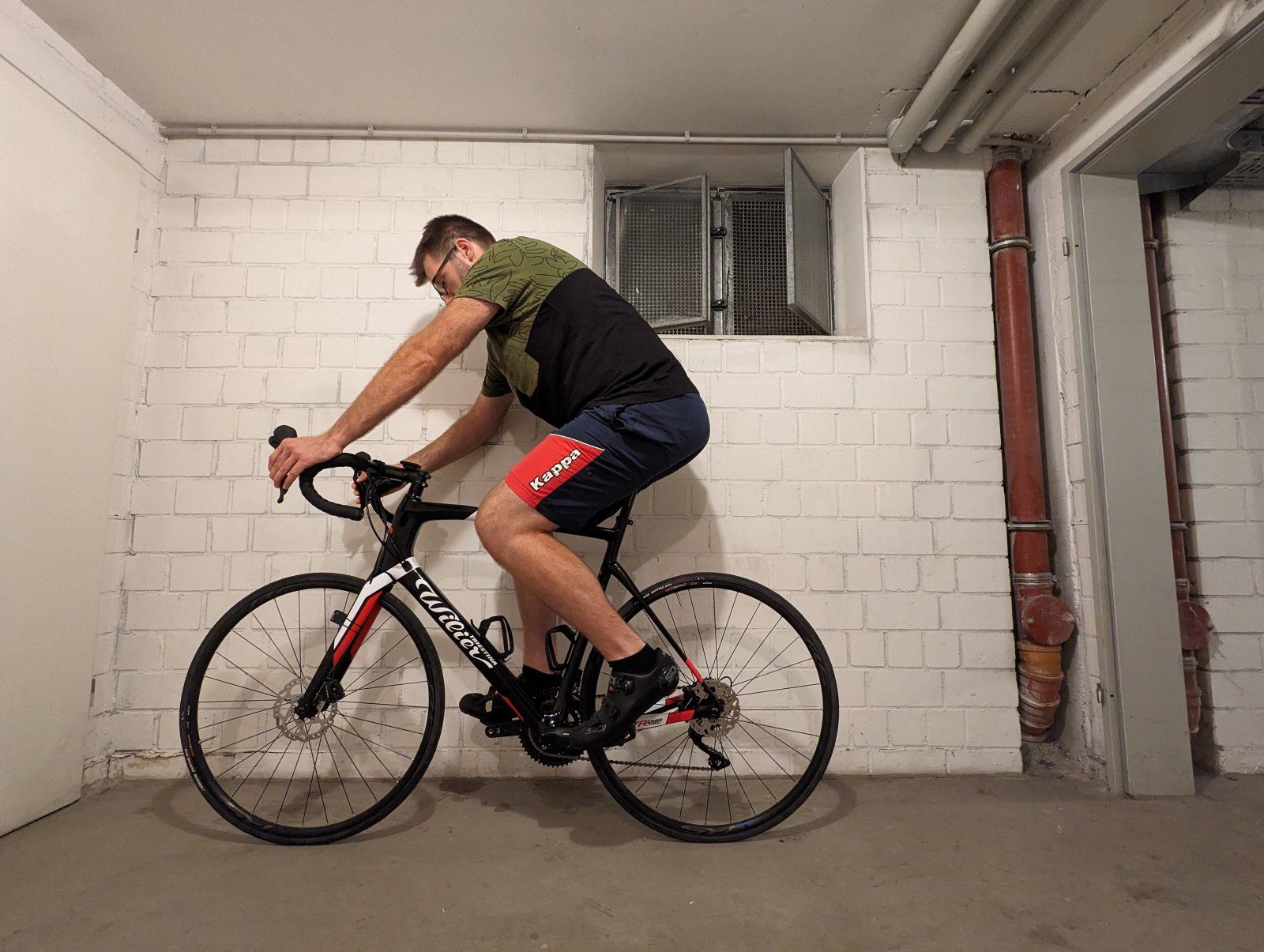

Hier mal Bilerd mit dem alten Original fahrradsattel und Setup mit Mitte Pedal achse.
Im vergleich zu dem kollegen da.

Und zwar ist das lot jetzt vor der PedalAchse aber ich hab es so gelassen weil es mir vorkommt das ich sehr weit hinten sitze.Ob ich dann wegen dem zu weit nach hinten mitm Po so aufm Damm rutsche? Vorbau ist schon von 120mm auf 90mm mit umgedrehten vorbau wie man sieht auf den Bildern.
Hier mal Bilder mit dem alten Original fahrradsattel und Setup mit Mitte Pedal achse.
Ja, eine Wissenschaft für sich, weshalb ich persönlich sicher ein Verfechter der Theorie "Mitte Hüftknochen" als erstem Ansatz und Ausgangspunkt bin.
Vielleicht helfen zur Erläuterung die Videos aus unserem Bike Ergonomics by Ergon Kanal. Dort haben wir diverse Videos zum Thema.

Hab jetzt den Thomson mit dem gleichen maß wie auf der vorherigen Sattelstütze(maß zwischen Sattel & vorbau genommen). Dieser federt auch!
Finde den sattel zu weit hinten und laut dem kack pedalachsen lot müsste ich immer noch nach hinten.
Hab jetzt simuliert ich hätte nen no setback und den sattel so weit nach vorne geschoben wie es beim No setback auf Max beim Ergon wäre!
Vorteil mit mit setback man hat die Stütze mittig montiert am Sattel. Beim No Setback würde er wohl wegen dem weit vorne montierten wieder stark nach oben bzw hinten federn.
Ich teste das mal jetzt so wie oben beschrieben bzw auf dem Bild zu sehen.
Trotz der 25mm weiter vorne sieht das mit der PedalAchse garnicht so schlimm aus.
Das klingt doch gut soweit. Ich würde – auch vor dem Hintergrund aus der Ferne zwischen den Zeilen nichts falsches lesen und entsprechend falsch zu interpretieren zu wollen bzw wenig zielführende Hilfe bereitzustellen – in Deinem Fall mal einen professionellen Bikefitter aufzusuchen. Erfahrungsgemäß kommen die bei "Problemfällen" deutlich weiter.

Das Verschieben nach vorne brachte jetzt den Positiven Effekt das meine Füße/spitzen nicht mehr Taub werden.
Po mäßig ist der sattel etwas waagerechter mit einer leichten neigung aber bei belastung und am ende wurde es unten rum Taub.
Finde jetzt das nach vorne schieben des sattels auch im zusammemhang gut das ich wenn ich wieder in den Sattel will ich direkt eine gute Position finde.
Ich habe 12,1 cm Sitzknochenabstand und der SR Allroad war im ersten Test ganz ok. Da ich aber eher ein Dropbar MTB fahre und nur zur Not auf die Strasse gehe, eher noch ein paar Trails mitnehme, tendiere ich eher zur SM Serie. Nun fällt diese ja ohnehin einen halben cm breiter aus. Lohnt es sich in dem Fall noch die schmalere Version zu testen? Oder bauen die nur breiter, weil sie seitlich abfallen und die zusätzliche Fläche effektiv nicht als Sitzfläche nutzbar ist?

Hallo,
ich bräuchte eine Beratung von Ergon_Bike zu einem neuen Ergon Sattel für mein Rennrad !
Ich bin mit meinem praktisch ungepolsterten Selle Italia Flite Flow Sattel auf längeren Strecken sehr unzufrieden, da ich an den Sitzknochen dann Schmerzen bekomme und mit der Zeit auch wund werde. Ich habe nun zum Testen mal den Sattel von meinem Gravelbike hergenommen, das ist ein Ergon SMC-40, und der macht mir bisher eigentlich keine Schmerzen. Die Breite vom SMC-40 ist an der breitesten Stelle ca. 145 mm und die Sattelnase ist ca. 48 mm breit. Was ich als sehr angenehm empfinde ist die rutschstoppende Satteldecke, da ich aufgrund der Sattelüberhöhung die Sattelnase deutlich nach unten geneigt fahre (siehe Foto). An der Sattelnase finde ich den Sattel etwas zu breit, da berühre ich beim Fahren mit dem Innenschenkel die Nase. So, nun zu meinen Daten:
Gewicht: 70kg
Größe: 184 cm
Sitzknochenabstand: 11,3 cm
Sattelüberhöhung: wie auf dem Bild gemessen ca. 11 cm, von Sattelmitte ca. 8,5 cm
Der Fokus sollte primär auf Komfort liegen. Taubheitsprobleme habe ich in dieser Einstellung keine, allerdings habe ich beim SMC-40 in waagrechter Satteleinstellung zu viel Druckgefühl im Bereich der Prostata.
