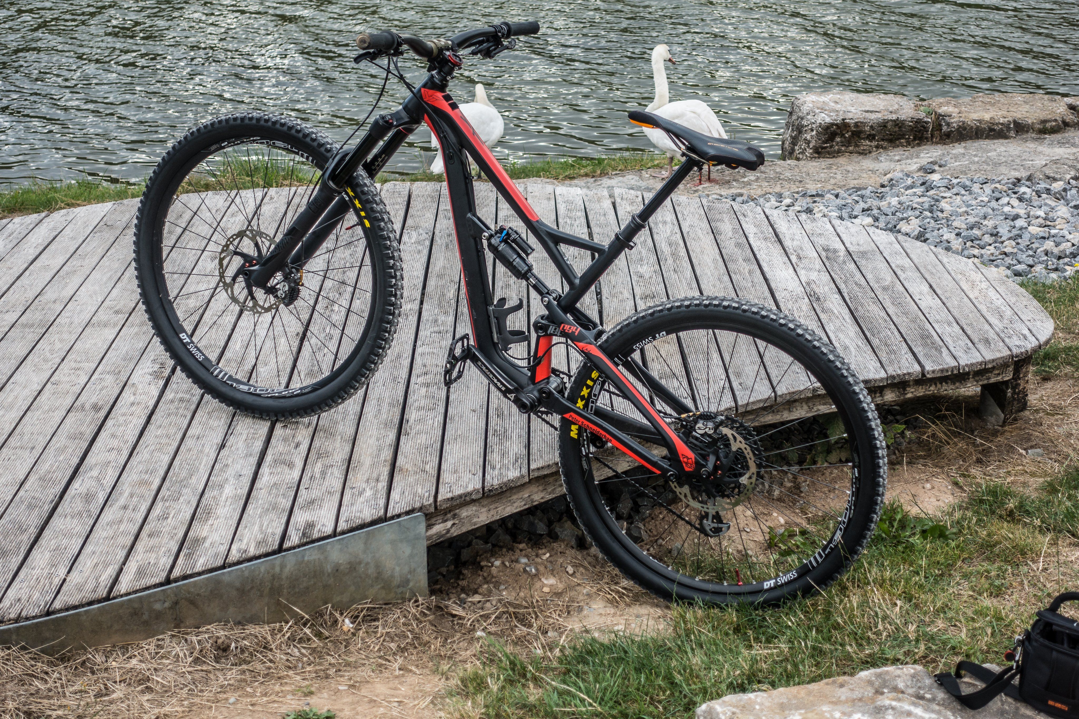

SL 81cm Rahmen M, Fox Transfer 150mm passt ganz genau rein, Stütze ist auf Anschlag drin
