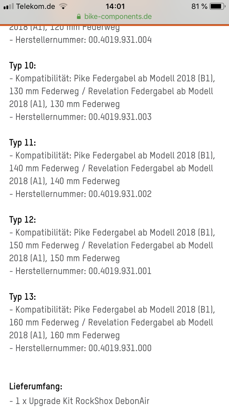

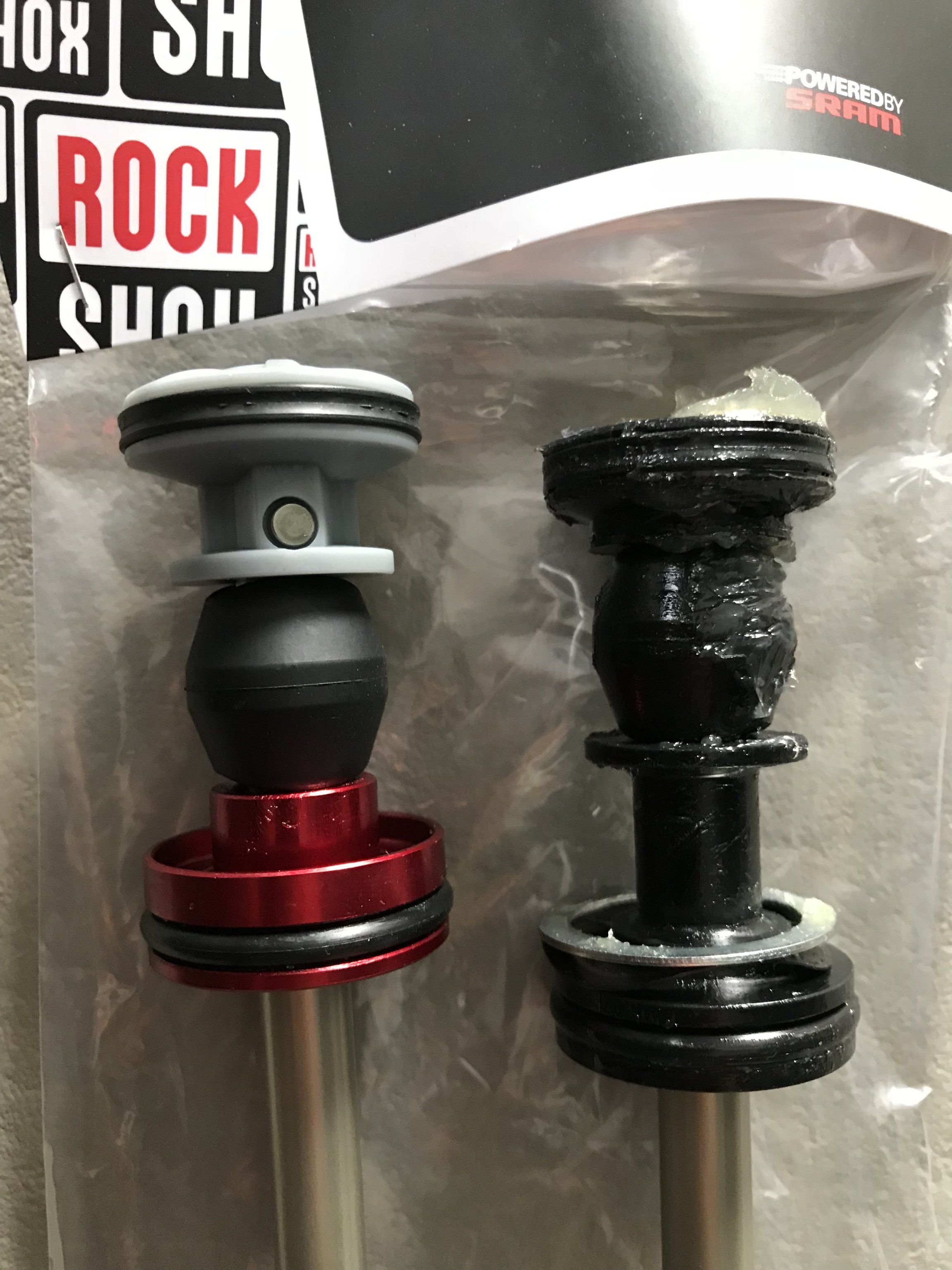

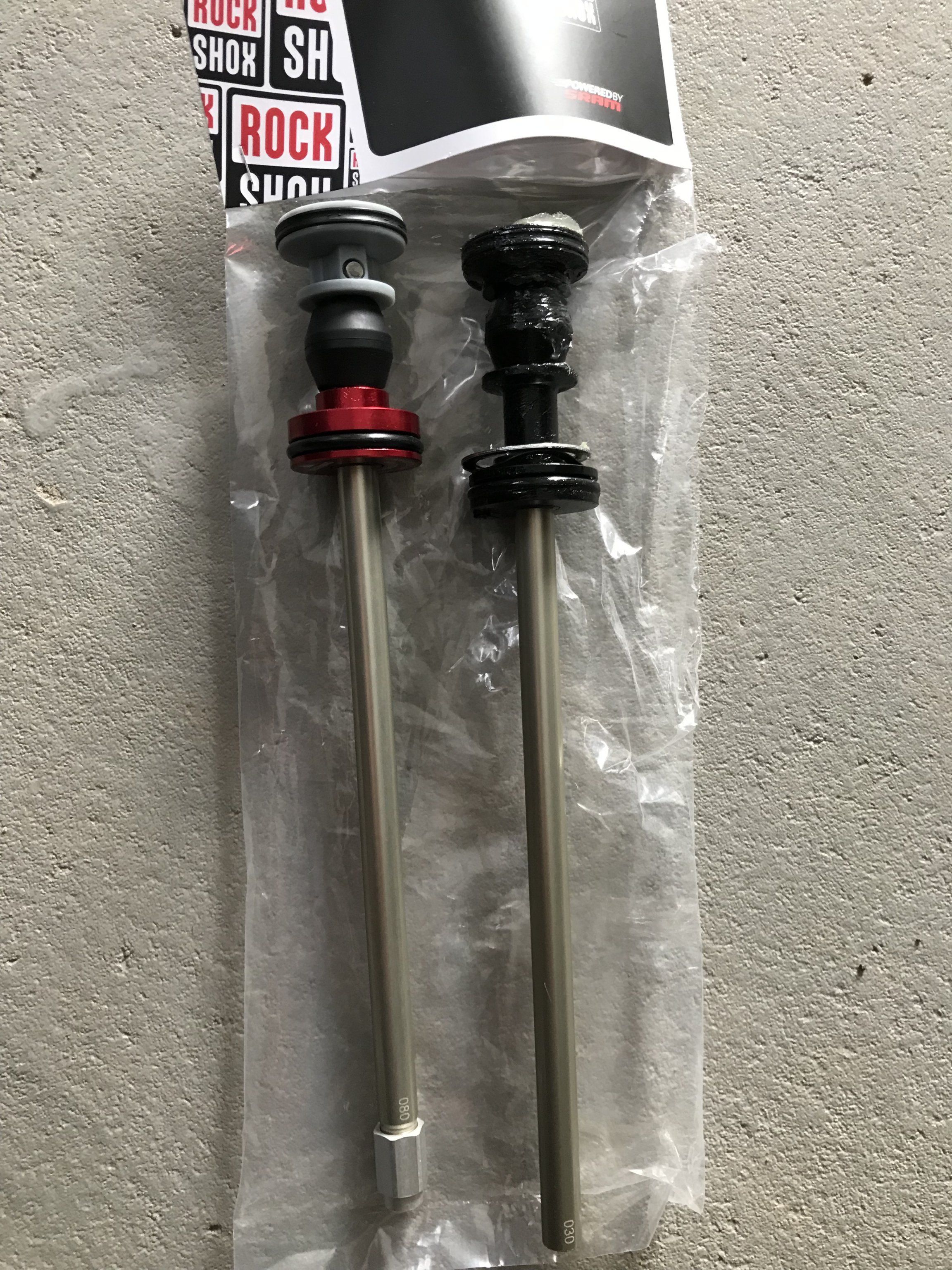

Tag zusammen,
hab meine Pike auf Debonair 2019 umgerüstet. Fühlt sich direkt feinfühliger an.
Hab jedoch das Problem das in Ruhe der letzte cm nicht von alleine raus kommt. Kennt das jemand? Wenn ich am Lenker ziehe passt es wieder. Wenn ich einfeder kommt der letzte cm nicht von alleine raus. Alles bei gleichem Druck wie vorher.

Tag zusammen,
Falscher db air einbaukit?
