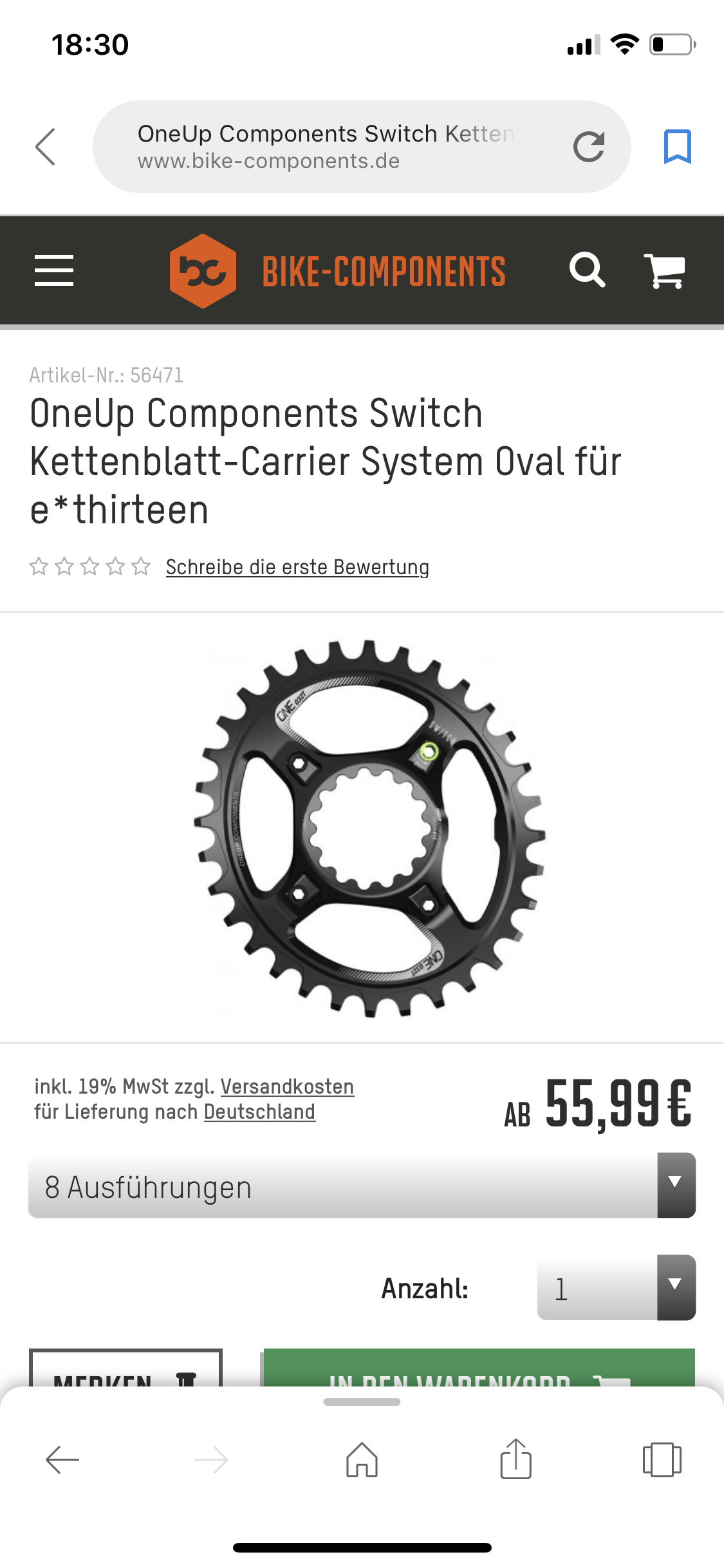

Hi, ich würde mich gerne der Kettenblatt Diskussionen kurz anschließen. Beim Jeffsy 2018 CF PRO RACE ist ja eine E*THIRTEEN TRS RACE SL Carbon Kurbelgarnitur verbaut. Das Aufnahme System ist wohl proprietär, oder nicht? Zumindest finde ich keine anderen Hersteller mit passenden Kettenblättern. Wäre schade, denn ein ovale Blatt würde ich schon gerne mal fahren. Kann mir da jemand weiterhelfen?

@LordIceCream Schau dir mal im Netz ein originales E*13 Kettenblatt an. Das Interface ist sehr ähnlich zum Cinch Mount. Im Link steht deswegen auch ganz klar, dass es E*13 ist. Ansonsten kann ich dir auch den Service von r2-bike ans Herz liegen. Die Jungs haben haufenweise Garbaruk Teile und kennen sich bestens damit aus.
