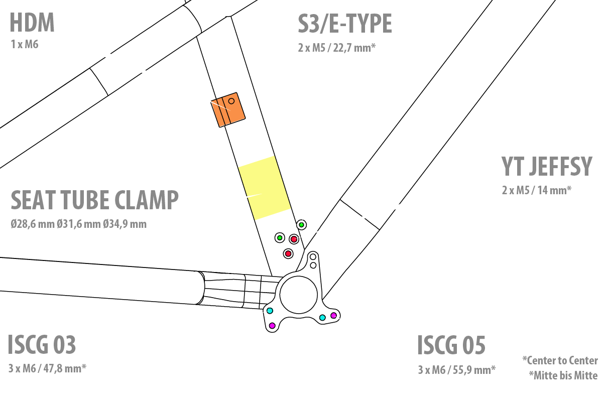

Gibt es eine Möglichkeit beim 29er auf die S3/Etype Aufnahme (grün) zu kommen? Also mit Adapter? Geht um eine Kettenführung
