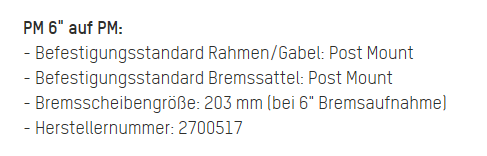

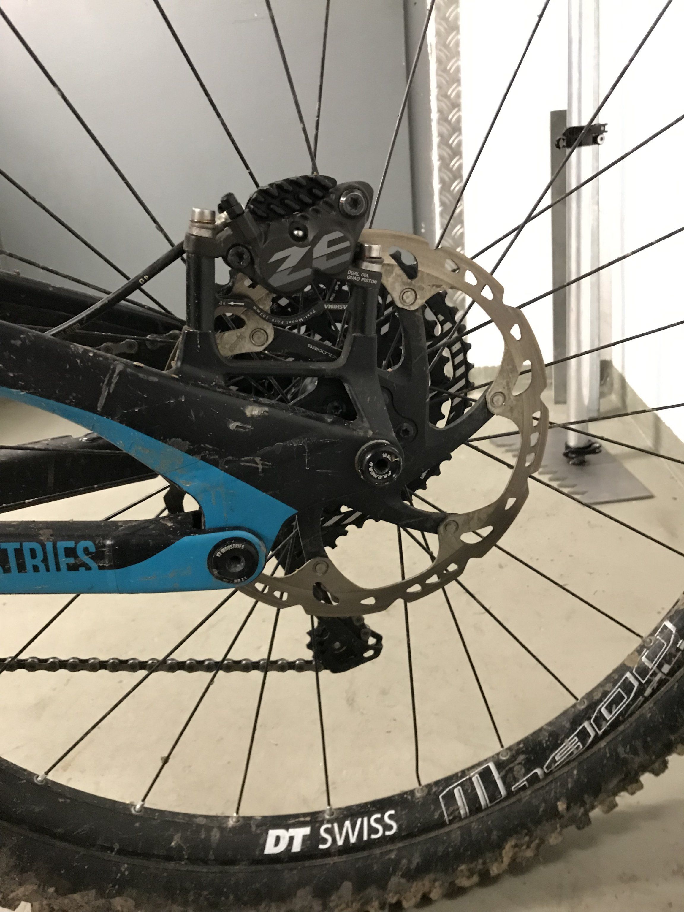

Ich möchte bei meinen Jeffsy 29er 2018 hinten eine 203 Scheibe mit Magura MT5 verbauen. Ist es richtig das der QM26 der passende ist?
Vielen Dank im Voraus.
Wenn du hinten PM6" hast nimmst du vom Magura Adapter die Variante für PM6" auf 203mm. Allerdings weiß ich nicht was du für eine PM Aufnahme am HR hast.
https://www.bike-components.de/de/Magura/Scheibenbremsadapter-fuer-203-mm-Scheibe-p63868/
Danke für die Antworten. Hinten steht PM160. Aber ist ne 203er wirklich nicht freigegeben? Hab irgendwo im Forum gelesen das einer extra YT angefragt haben und die meinten laut seiner Aussage das es doch freigegeben ist???!!
