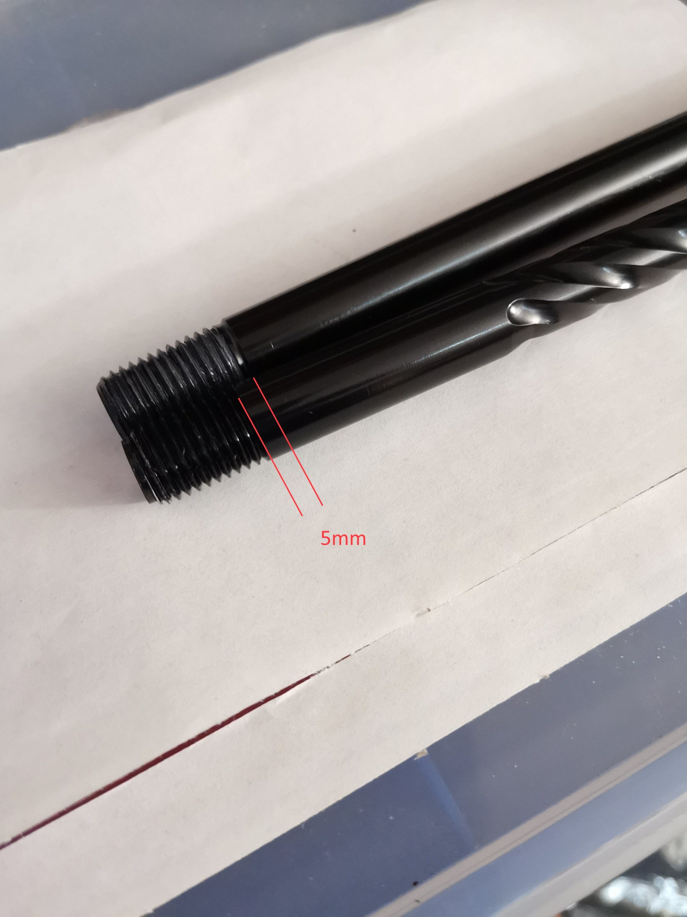

Die original Achse hat aber 182mm länge. Daher tippe ich, das das Gewinde auf Anschlag ist, aber die Nabe noch nicht fest. Sprich..Gewinde zu kurz auf Achse geschnitten.....

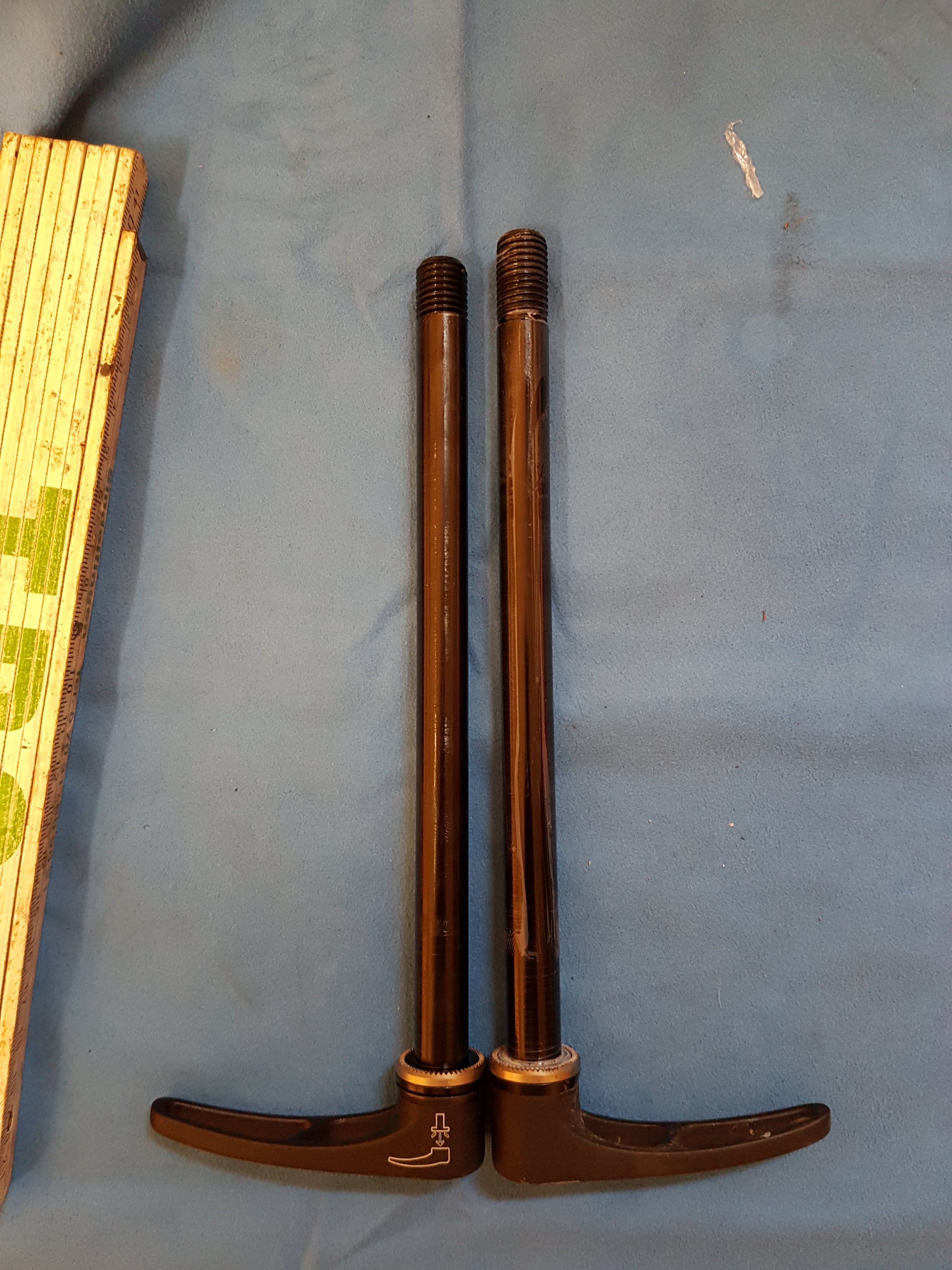

Hier der Vergleich zwischen YT und der Crewl Achse. Hier würde fast alles passen, nur müsste man das Gewinde nachschneiden. Sonst genau das Problem wie bei dir. Achse fest, Nabe nicht! Wobei ich das bei einer fast 60€ teuren Achse nicht machen würde. Somit hab ich sie zurückgeschickt.
