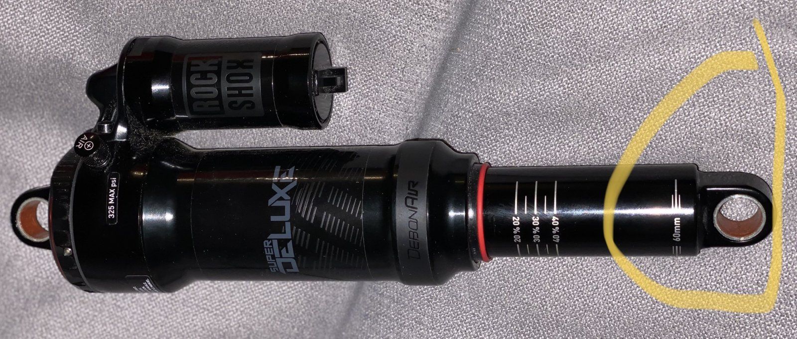

Brauche ich für den Umbau beim 2018 Jeffsy CF von Deluxe RT auf Super Deluxe neue Buchsen oder passen da die alten?
Die alten kann ich mit der Hand rein und rausdrücken. Am neuen Dämpfer geht das nicht.
Da sollte sich eigentlich nix ändern. Es sei du hast n trunnion mount aber dann passt er eh nicht ;)
Ich nehme an du meinst die Bolzen aus dem (roten) Gleitlager DU- bushing drücken?
Ist klar, beim Gebrauch nutzt sich die rote Gleitbeschichtung ab und läuft sich ein.
Wenn die Dinger neu sind sind, sitzt da natürlich alles strammer.

Ja genau ich meine die roten buchesen. habe sie auf dem Bild markiert.
Dann muss ich mir wohl das Werkzeug kaufen oder gibt es einen anderen trick?
Ok ich habe zwar bissl was anderes gemeint aber zum auspressen brauchst du das hier --> Buchsen Presse
Kauf lohnt sich definitv, braucht man öfters wenn man viel fährt / selber macht. Konnte es auch teilweise für die Rahmenlager verwenden. War jetzt der erstbeste link. evtl gibts preislich noch Alternativen :)
Wobei die roten Bushings des Superdeluxe nicht ausgepresst werden müssen -- nur damit es da jetzt kein Missverständnis gibt?
Wobei die roten Buchsen des Superdeluxe nicht ausgepresst werden müssen -- nur damit es da jetzt kein Missverständnis gibt?
Dachte er will die bushings vom deluxe in den super deluxe umbauen, aber stimmt, auf dem Bild ist ja schon der SD mit Buchsen. Aber können natürlich drinnen bleiben sofern das auch ein Originalbild von deinem Dämpfer ist und nicht irgendetwas aus dem Netz :daumen:
Die Einsteckbuchsen (ist das der richtige Name? ;) ) gehen offenbar nicht ins (rote) Bushing rein.
Bislang konnte ich die bei meinen Rädern stets mit mittelhoher Kraft reindrücken, wenn neue Bushings im Dämpferauge waren.
Ja genau das meinte ich. die Einsteckbuchsen die in den Dämpfer reingesteckt werden (gepresst werden). im Prinizip wie ein Rohr. Haben die verschiedene Durchmesser vom Deluxe und super Deluxe.
konnte die von hand nicht reindrücken bei SD.
