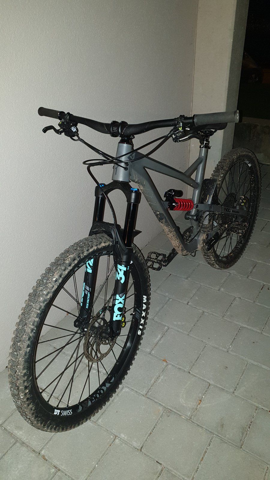

Hab meinem Jeffsy nun auch mal nen Coil gegönnt und muss sagen der erste Eindruck in der Einfahrt ist schonmal sehr geil!
Einbau lief eigentlich ziemlich gut, der Dämpfer kommt ja mit eingepressten Buchsen in denen der Dämpfer ja (eigentlich) rotieren sollte. In die Buchsen wird ja dann ein hohler Metal Stift geschoben durch den später der Bolzen durchgeht, und auf den seitlich von jeder Seite ein Spacer draufgeschoben wird.
Soweit so gut, jedoch ging bei mir dieser Stift der beim alten Dämpfer super geschmeidig in den Buchsen lief, total schwer in die Buchse rein und ich musste mit einer Schraubzwinge nachhelfen.
Hab ich einen Denkfehler oder rotiert der Dämpfer nun auf dem Bolzen vom Rahmen und nicht in der Buchse wie er esbeigentlich tun sollte? Übermäßig knacken tun es nicht aber total leise ist es auch nicht
Wäre um eure Hilfe dankbar :)
Ich habe bei mir einen DHX2 verbaut. Stift ging schon auch schwer. Habe ihn mit dem Rock Shox Werkzeug eingepresst.
aber bei mir läuft alles Geräuschlos ohne knarzen oder ähnliches
Sollte durch das Festschrauben des Dämpfers eliminiert sein, da wird der "Stift" wie du sagst seitlich geklemmt und fixiert (Daher auch die NM Angabe beachten).
