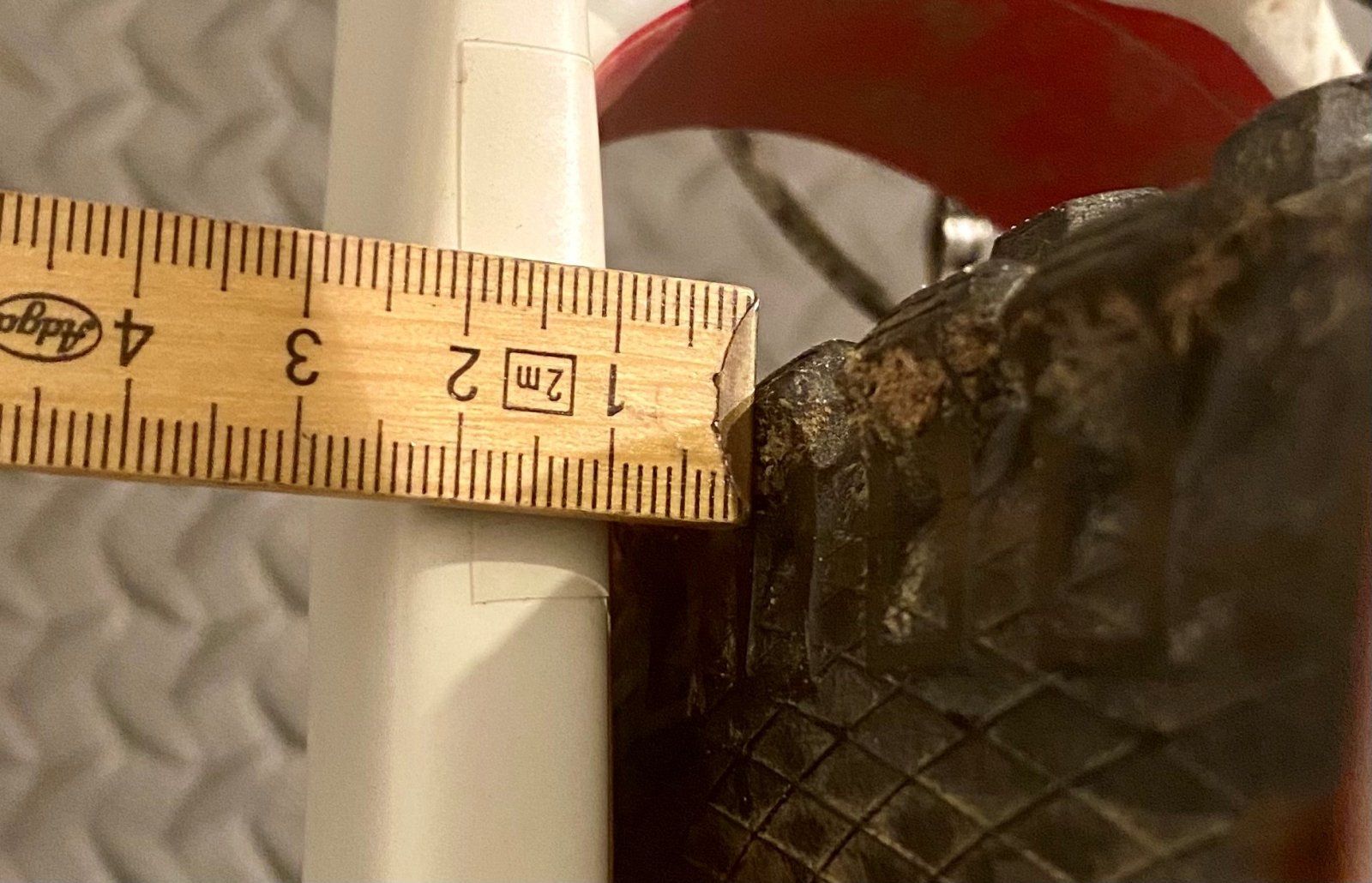

Hatte mein Rad beim neu einspeichen weil ich bin Ethirteen eine neue Felge bekommen habe. Jetzt streift der Reifen auf einer Seite am Rahmen. Kann man ein Rad so verziehen beim einspeichen.
es läuft rund nur insgesamt zu weit links.
Oder habe ich was falsch zusammengebaut? 🤔
nach neuem einspeichen habe ich links immer noch ein bisschen weniger Luft wie rechts. ist das im Rahmen oder muss ich mir sorgen machen dass das Rad zu einseitig eingespeicht ist? im Moment ist ein 2,35er Reifen verbaut. bin mir nicht sicher ob der 2,4er dann auch noch ok ist
Will da mit meinen fast 100kg keine Risiko eingehen 8-)
Danke
Für mich sieht das jetzt gut aus, aber Du solltest ohne Reifen und an einer Stelle messen, wo Du sicher sein kannst das der Abstand von der "Mittelinie" des Rades auf beiden Seiten gleich ist. Das muss am Hinterbau nicht unbedingt so sein.
