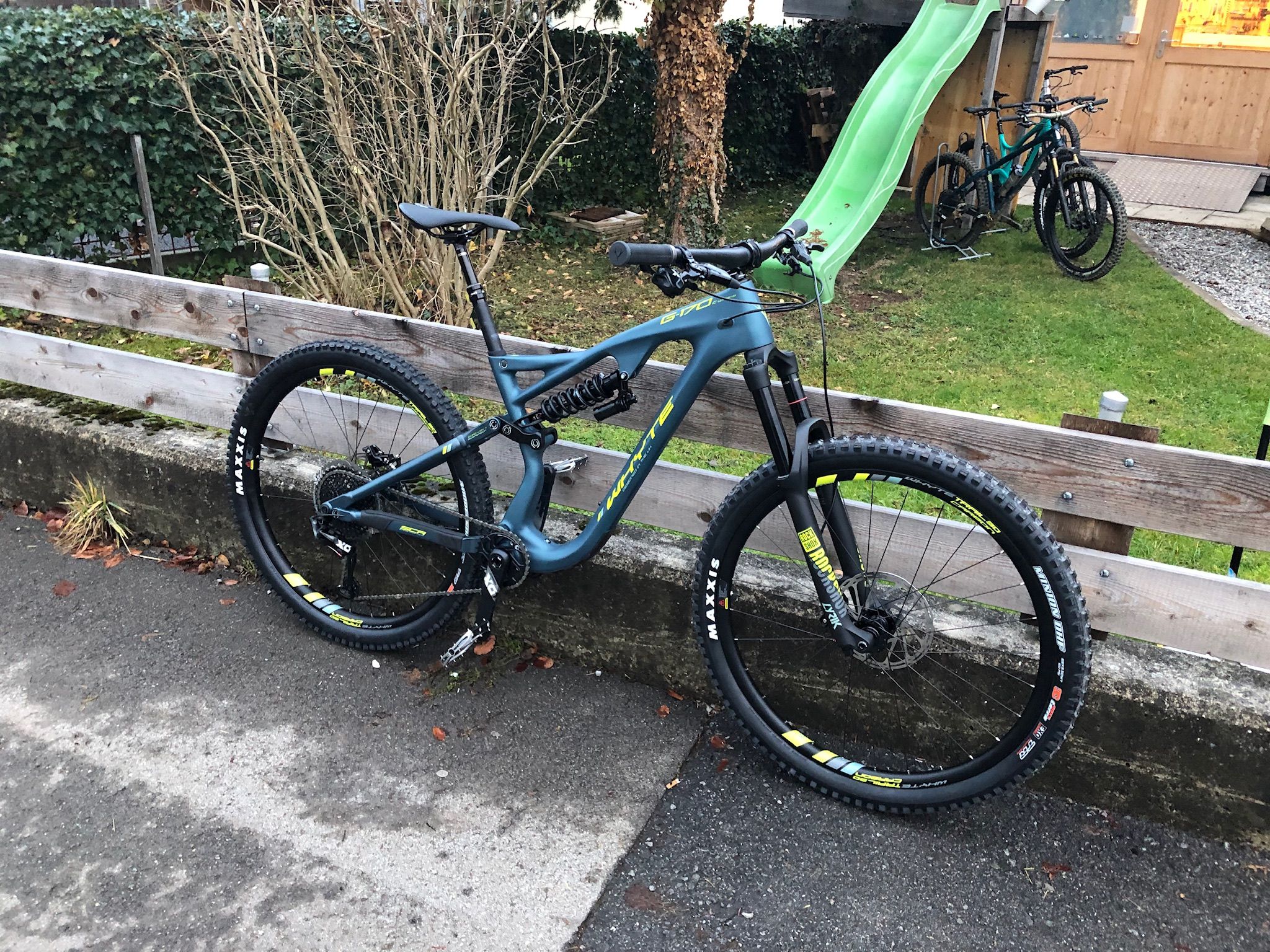

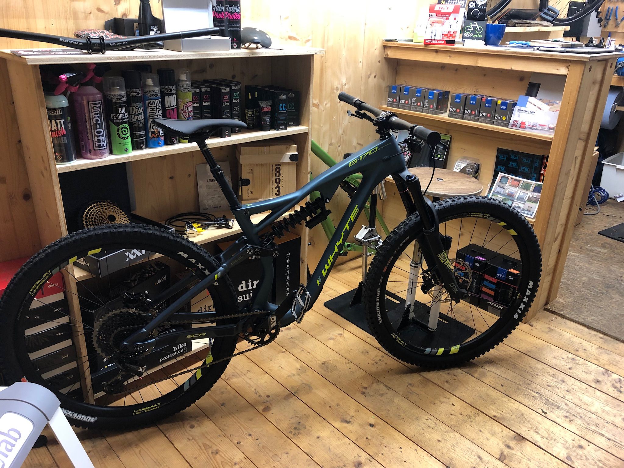

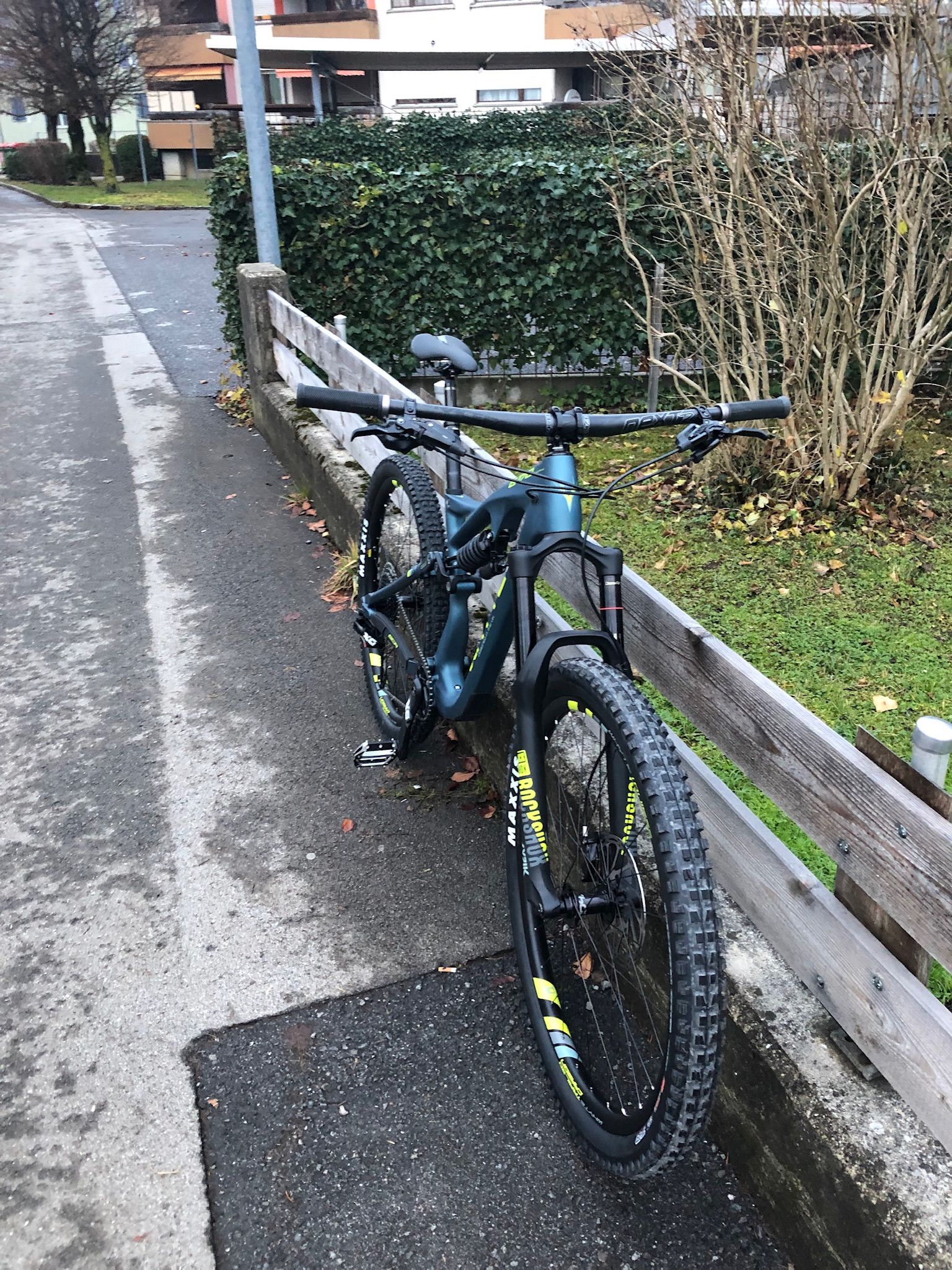

So konnte heute auf dem G170 29er eine PP Runde drehen, das Ding ist wirklich sehr geil, vor allem der Coil Dämpfer. In M ink Pedale stolze 15.3kg

Ja ist wirklich geil das Teil (ohne was über das Fahrverhalten sagen zu können). Ja ist ein super Deluxe Coil RCT. Das coole ist, beim Unterrohr hats ein Loch, sodass man auch einen Remote für den coil (Twistlock) anbringen könnte (dazu müsste man aber das Reservoir umbauen gemäss Rockshox).
