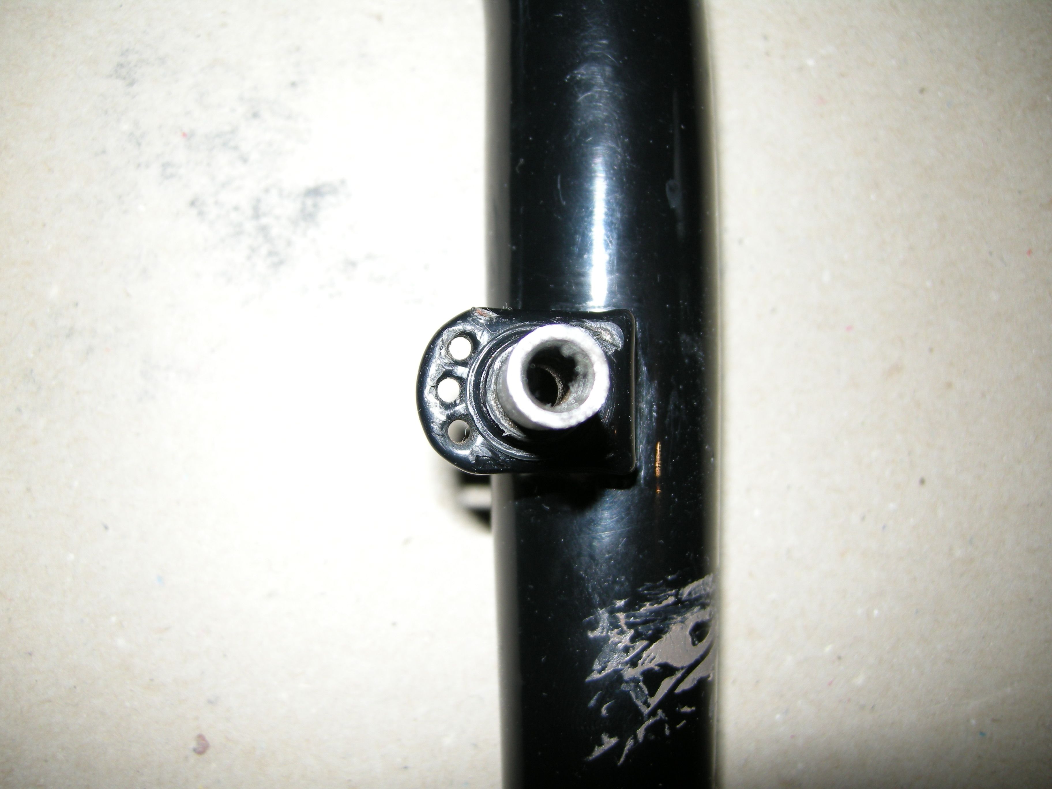

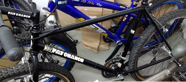

Es gibt hier einige Unstimmigkeiten beim Verkauf meines Wickeds. Weder der Lack noch die Gabel und die Decals sollen original sein - so lauten die Vorwürfe. Mir wurde es als original verkauft.
Mag sich vielleicht ein anderer Wicked-Besitzer kurz zu Wort melden? Es geht um ein 1990er Wicked in 21''. Die Gabel wiegt etwas über 1kg, der Schaft dürfte gute 20cm haben. Ich selber habe sie nie gewogen...Die Canti-Sockel sollen den FatChance-Gabeln auch nicht entsprechen. Dann ist da wohl ein Farbrest am Schaft, weswegen daraus gefolgert wurde dass die Gabel umlackiert wurde. Könnte das Grundierung sein? Davon habe ich allerdings kein Foto.

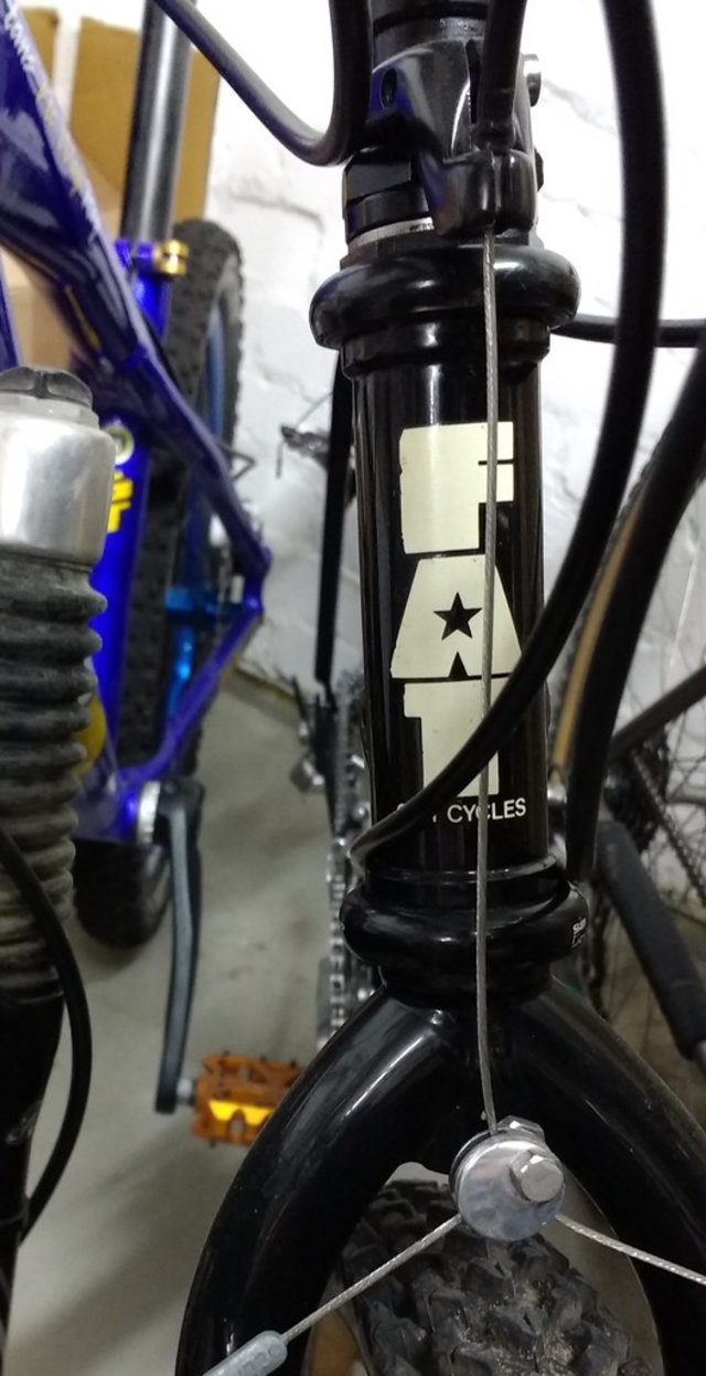

Dann soll bei den originalen Wicked-Logos kein durchsichtiger Rand sein. Konnte ich in dem Baujahr allerdings so nicht bestätitgen:
http://fatchance.bike/vintage-rides-90-wicked/
Hier noch aktuelle Bilder, die hoffentlich Licht ins Dunkel bringen:
Dank im Voraus an die Community!

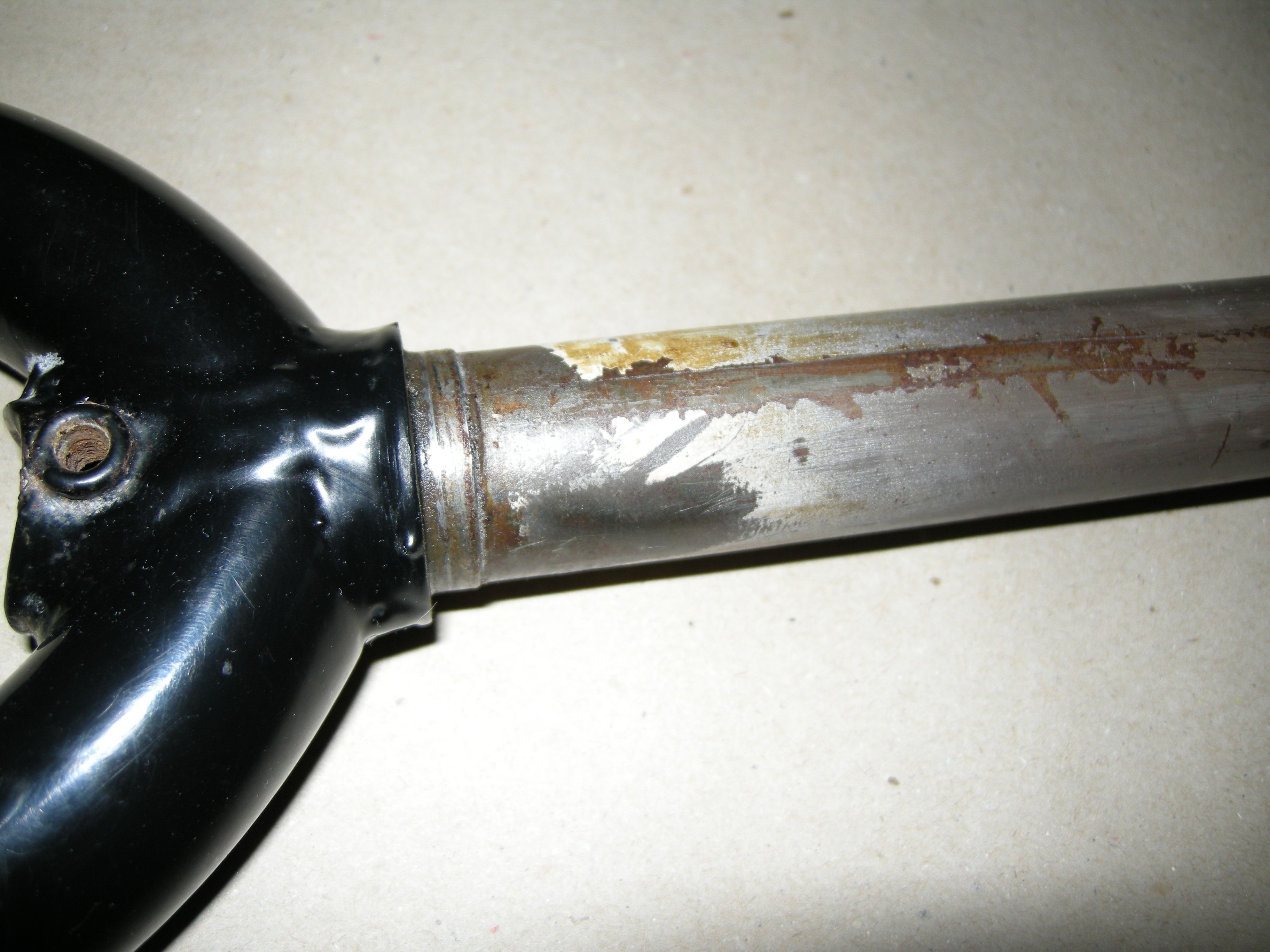

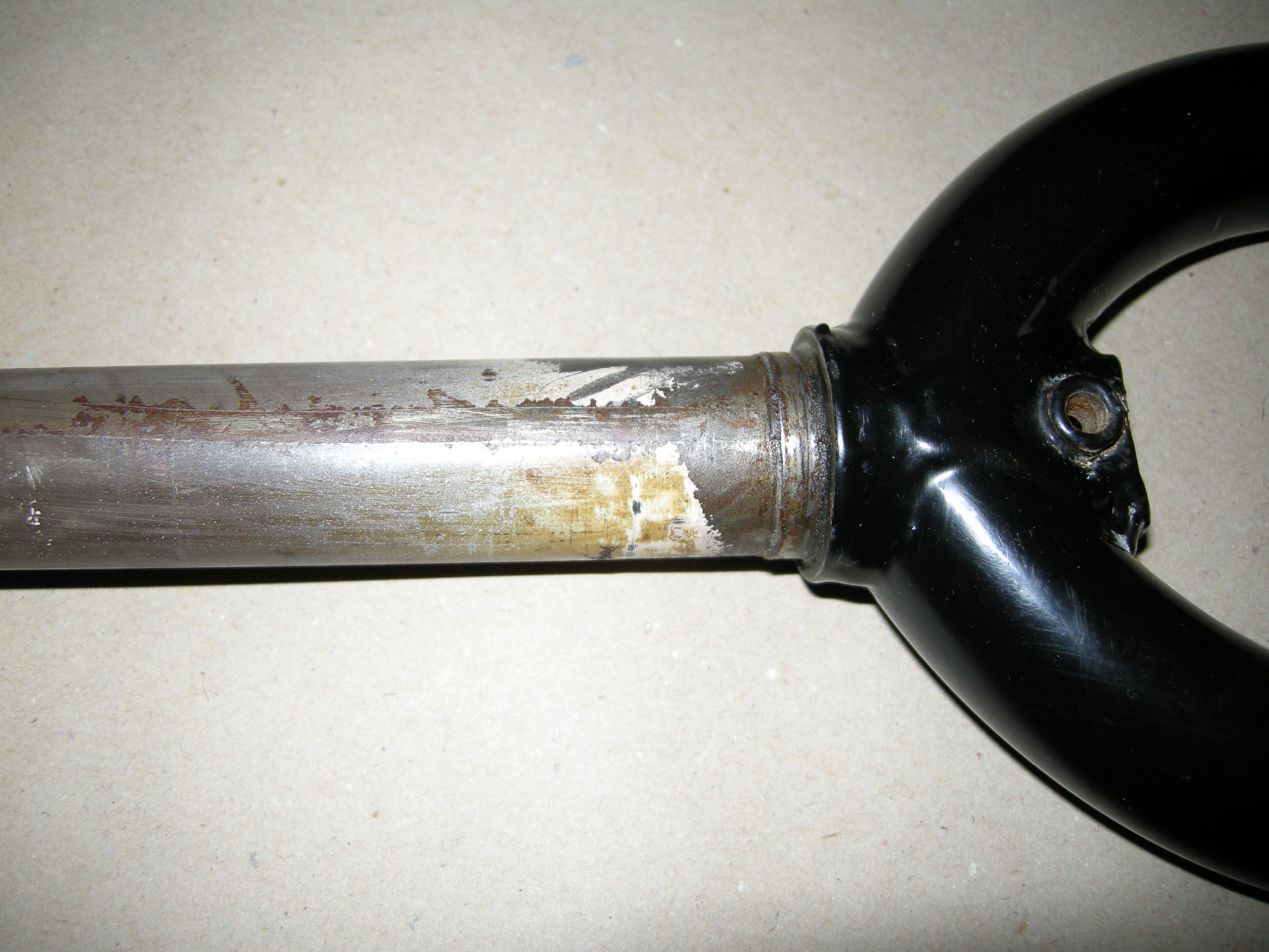

Als ich nun am Sonntag ein wenig Zeit hatte mir das Set genauer anzusehen kamen aber einige Zweifel auf.

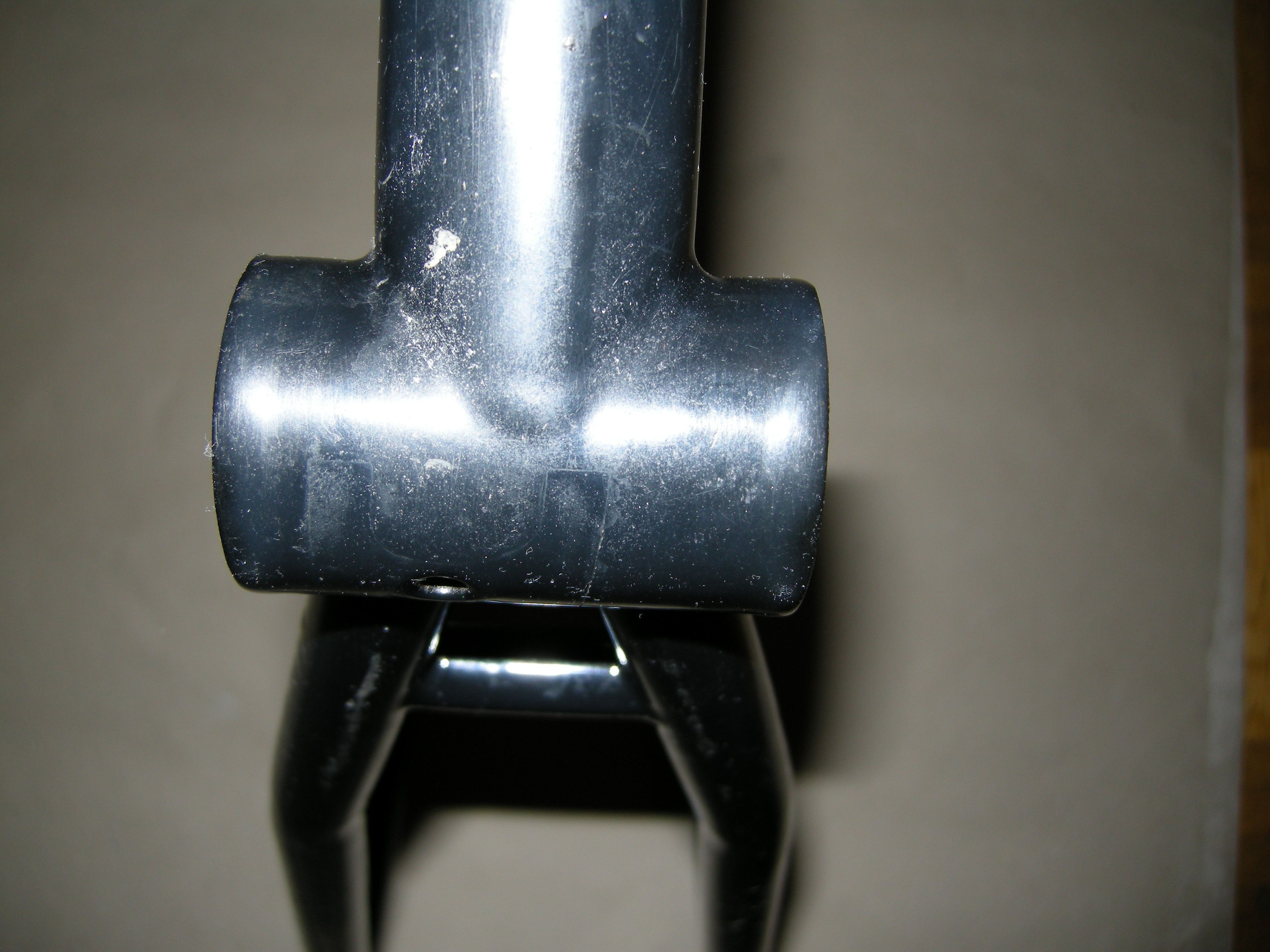

1.) Die Gabel
Die Gabel hat am Schaft Spuren einer früheren Lackierung, das machte mich stutzig. Da die Gabel gepulvert ist, so wie auch der Rahmen, scheidet Grundierung aus.
Eigentlich kann man mMn hier noch erkennen, dass da alter Lack entfernt wurde.
Ist die Gabel also original, stellte sich die Frage. Zweifel waren geweckt, also googelte ich nach Referenzfotos
z.B:
https://fstatic1.mtb-news.de/img/photos/1/5/7/6/4/_/large/P1010572.JPG?0
https://fstatic1.mtb-news.de/img/photos/1/5/7/6/4/_/large/P1010569_1228326291.JPG?0

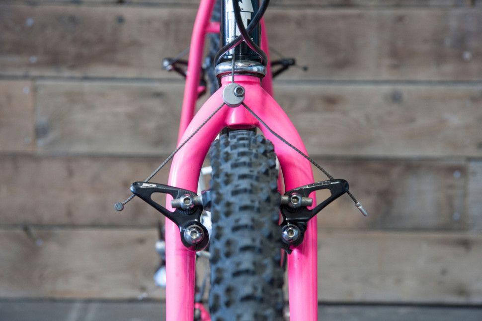

Hierauf kann man mehrere Dinge erkennen, der Ansatz der Gabelscheiden am Steuerrrohr ist bei den Originalgabeln spitzer, die Scheiden im oberen Bereich weniger gerundet.
Ebenso sehen die Aufnahmen für die Cantis anders aus.
Die Gabelenden unten sollten eigentlich anders in die Scheiden übergehen.
Zusätzlich erscheint das Gewicht der Gabel mit über 1000g etwas hoch für eine Qualitätsgabel. Schaftlänge ist etwas über 18 cm. Was für das Steuerrohr des Rahmens (134 mm) etwas lang ist, aber wenn die Gabel original wäre, natürlich kein Problem.
2.) Der Rahmen und die Aufkleber
Der Rahmen selbst scheint ok zu sein, Rahmennummer ist keine auffindbar, die dürfte unter der dicken Pulverung verschwunden sein.

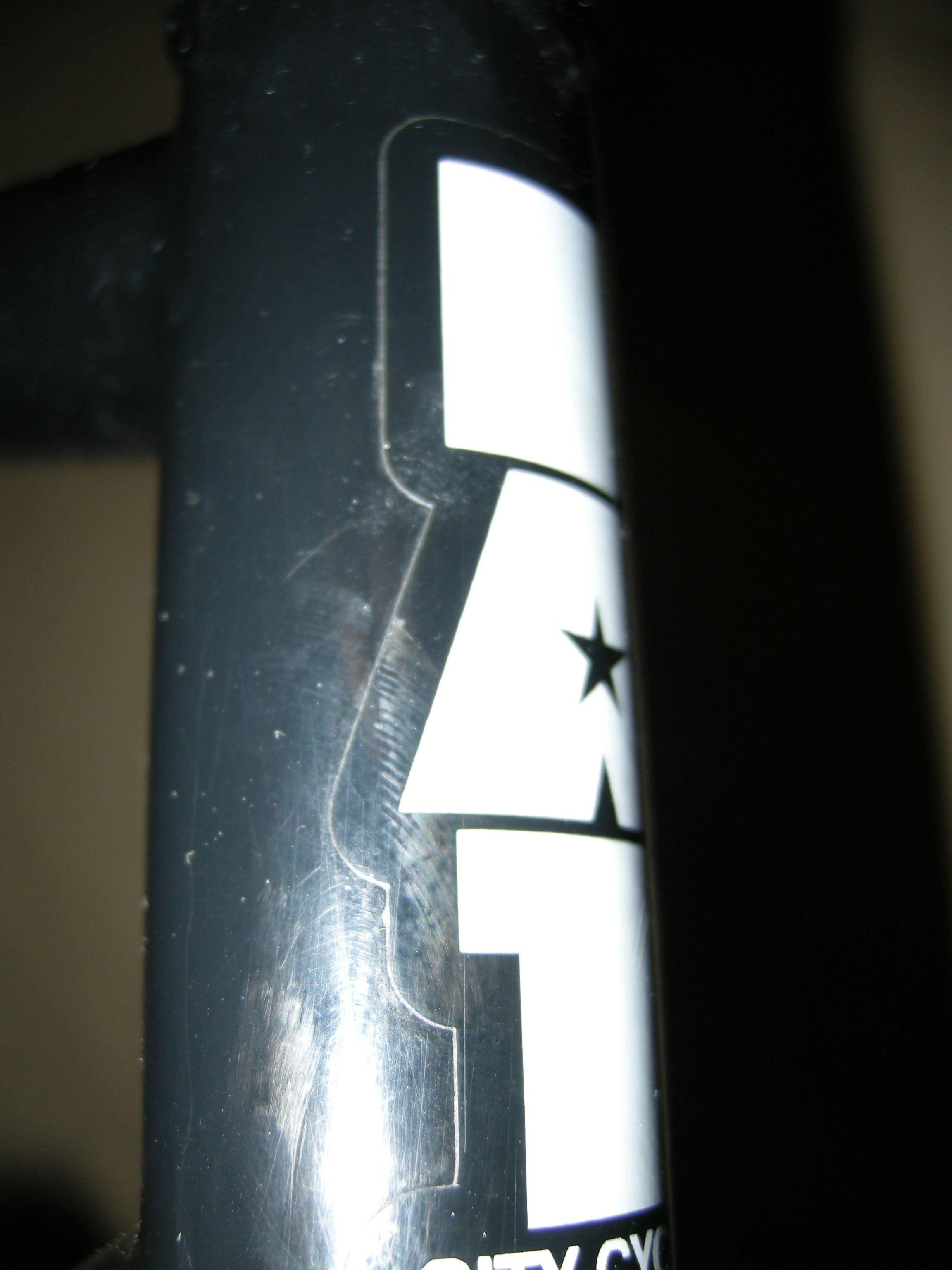

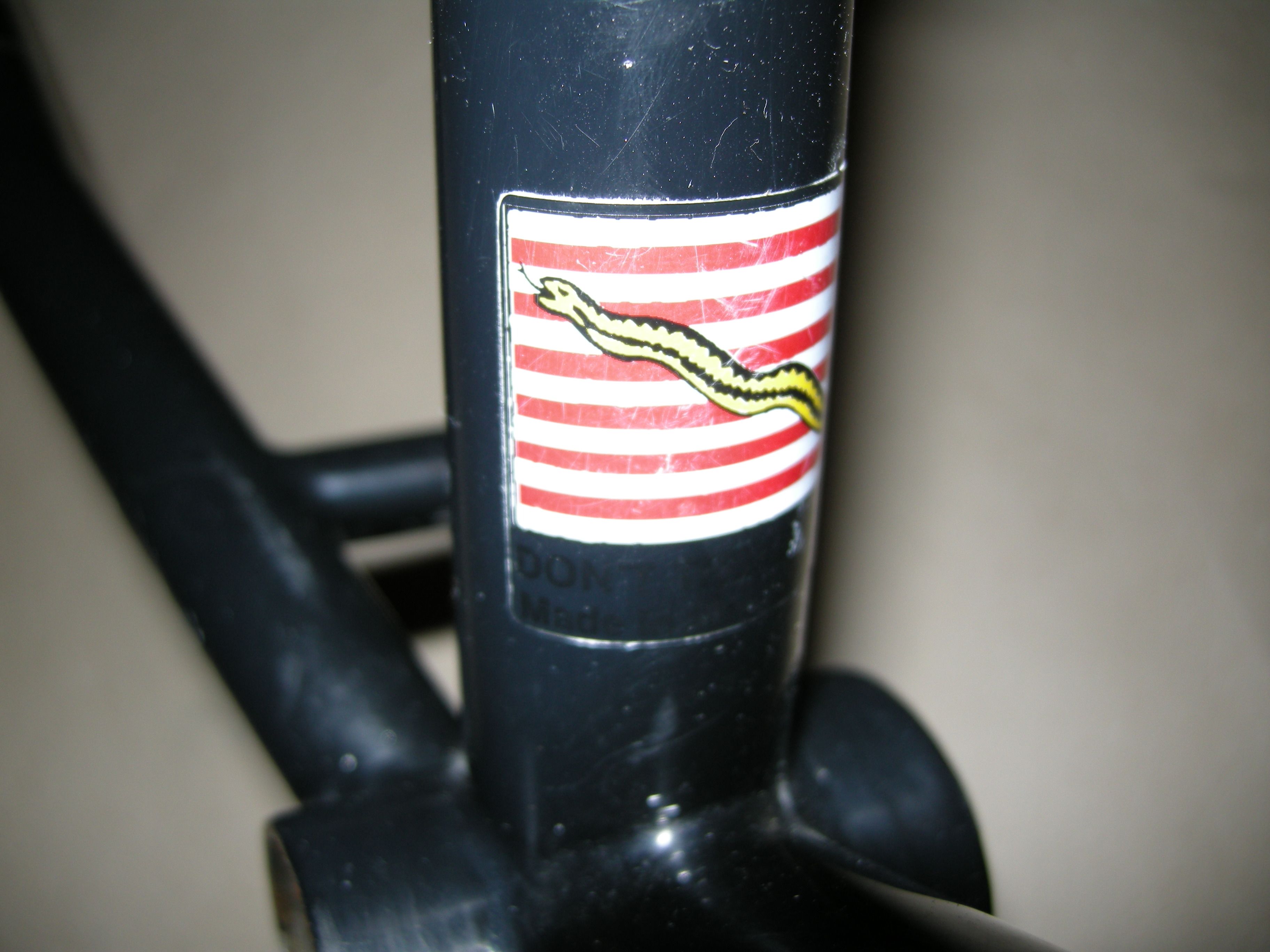

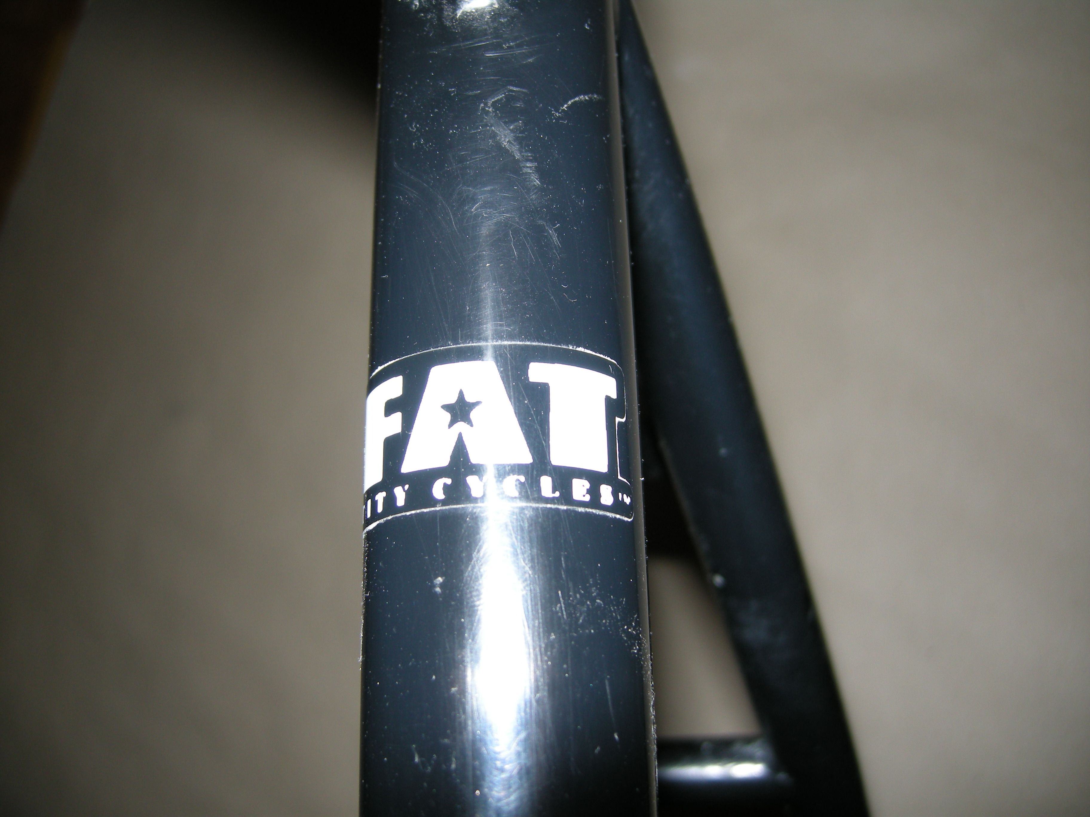

Das habe ich nie behauptet. Ich halte die Aufkleber für Repros, da wegen der Sache mit der Gabel der Verdacht nahe liegt, dass auch der Rahmen irgendwann neu gepulvert wurde, die Pulverung ist recht dick, so scheint sie auch die Rahmennummer zu verdecken.
Decals:
Verglichen mit z.B. (verlinkt aus dem Netz):
unscharfer Rand der Schrift am Aufkleber:

Wenn der Lack eben Pulverbeschichtung ist, dann sind auch die Decals nicht original.
Zudem habe ich schon so viele Varianten bei Fat gesehen. Die alten Decals waren aber eben keine Folien sondern sogenannte Nassklebeetiketten, die ganz dünn waren, auch dann unter Klarlack.
Diese Scheiben unter den Canti Sockeln kenne ich von Fat Gabeln. 1 Kilo für eine Gabel ist aber nicht FAT sondern FETT.

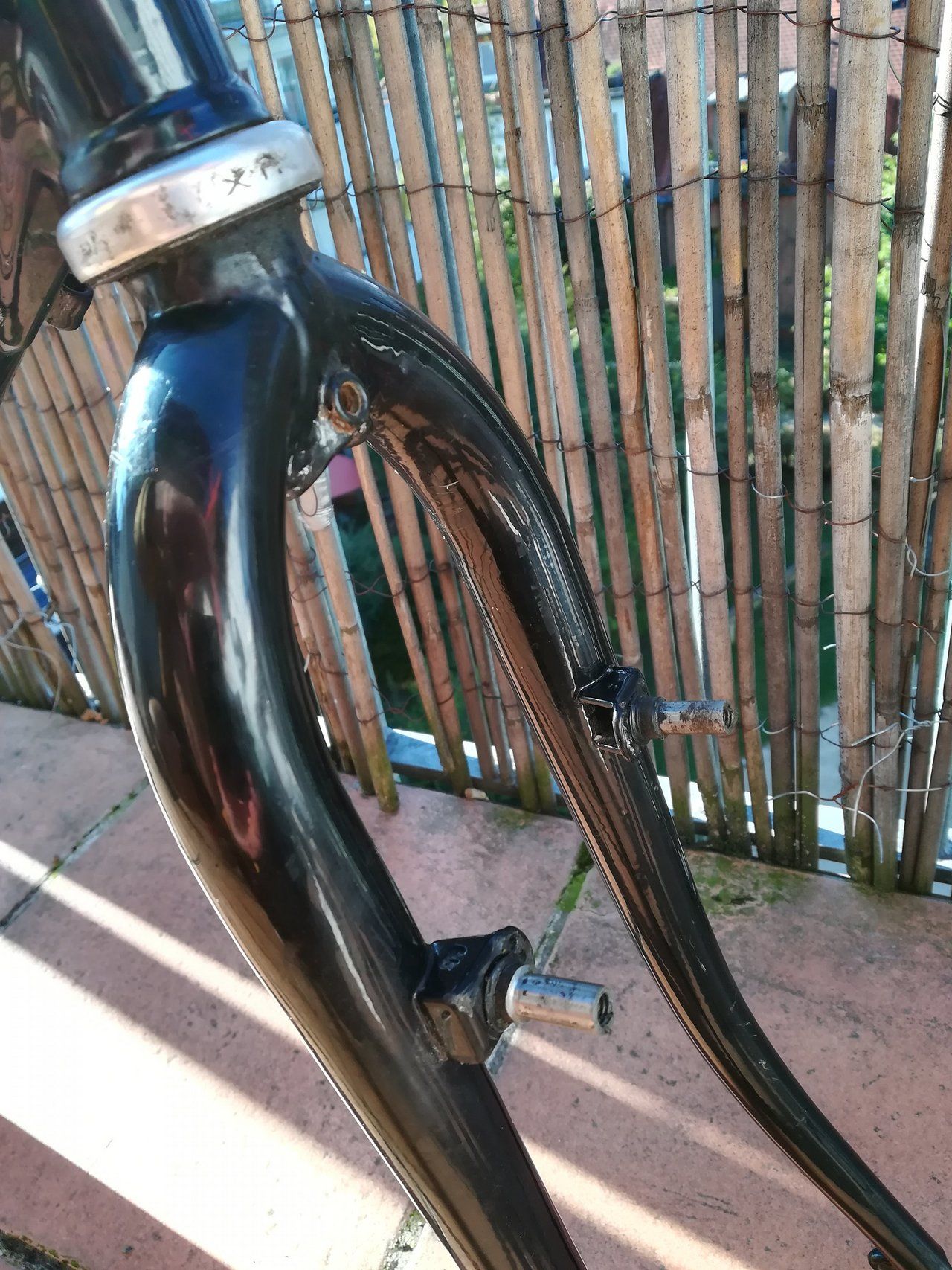

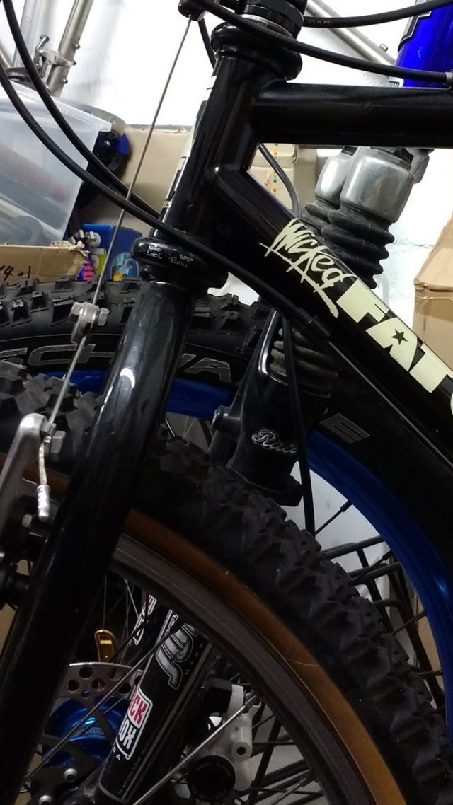

Hier mal Bilder meines Wicked, die Gabel sieht hier auch oben schlanker, also spitzer zulaufend aus.
Decals scheinen bei mir die Wasser-Kleber zu sein, also die ganz dünnen ohne Folie.
...Woran erkennt man denn ob es Nasslack oder Pulver ist?...
Die Schichtdicke ist bei Pulverbeschichtungen üblicherweise dicker als bei Lackierungen, Kanten erscheinen daher runder, die Oberfläche greift sich mMn etwas weicher an, das Zeug ist zäher und glänzt nicht so wie guter Nasslack.
Hatte mich geirrt, laut Vorbesitzer ist es ein 1990er Wicked, nicht 1991 wie ich geschrieben hatte.
Aha, das hast du mir nicht mitgeteilt. Wäre grundsätzlich aber wurscht, 90 oder 91 macht keinen Unterschied für mich.
Genau die Originalgabel ist oben deutlich schlanker. Wird eng mit breiteren Reifen

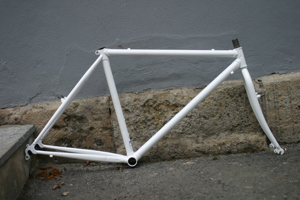

Gekonnt Pulvern bedeutet nicht sämtliche Details zuzukleistern und 1kg Material aufzutragen.
Wenn das jemand mit Hand und Verstand für einen Klassiker kann, sieht das im Ergebnis z.B. so aus und man kann hier neben den schönen Muffen, absolut problemlos auch noch die im Tretlager eingeschlagenen Nummern erkennen:
Bridgestone MB1 @egmont
Das Wicked würde ich unter den w.o. genannten Umständen zurückgehen lassen/ohne weiteres Trara zurücknehmen.
Die Überraschungen die bei einem derart rostanfälligen Rad unterm fetten Pulver zudem auf einen warten können...Nachtigall.

Die Gabel ist keine von Fat, da sind zuviele Unstimmigkeiten.
Wicked Gabeln hatten nie ein durchgehendes Loch in der Gabelkrone.
Immer nur hinten.
Die eingelötete Hülse in der Gabelkrone, das Gewicht und die Ausfaller bzw deren Übergang an die Holme passen nicht.
Die Konusaufnahme fehlt komplett und der Schaft bei den Wicked-Gabeln ist unten immer gerade.Und nicht wie bei der abgebildeten Gabel rund ausgeschnitten.
Ausserdem sehen die Schweißnähte eher nach Yeti aus...:D

Hi,
Rahmennummer nach Neupulverung (Neuser, Berlin).
VG
Jürgen
Leider scheint sich zu bestätigen, dass die Gabel nicht die originale ist. Da die Pulverbeschichtung der Gabel und des Rahmens von gleicher eher Industrieller Machart sind und auch gleich alt/abgenutzt, wird wohl auch der Rahmen nicht mehr sein ursprüngliches Kleidchen tragen.
