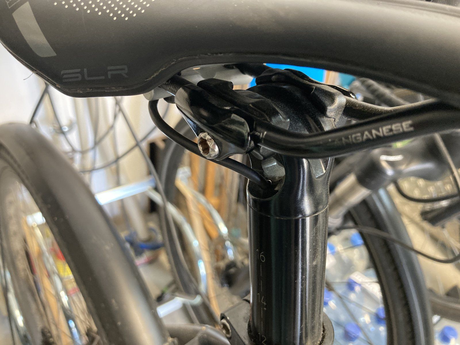

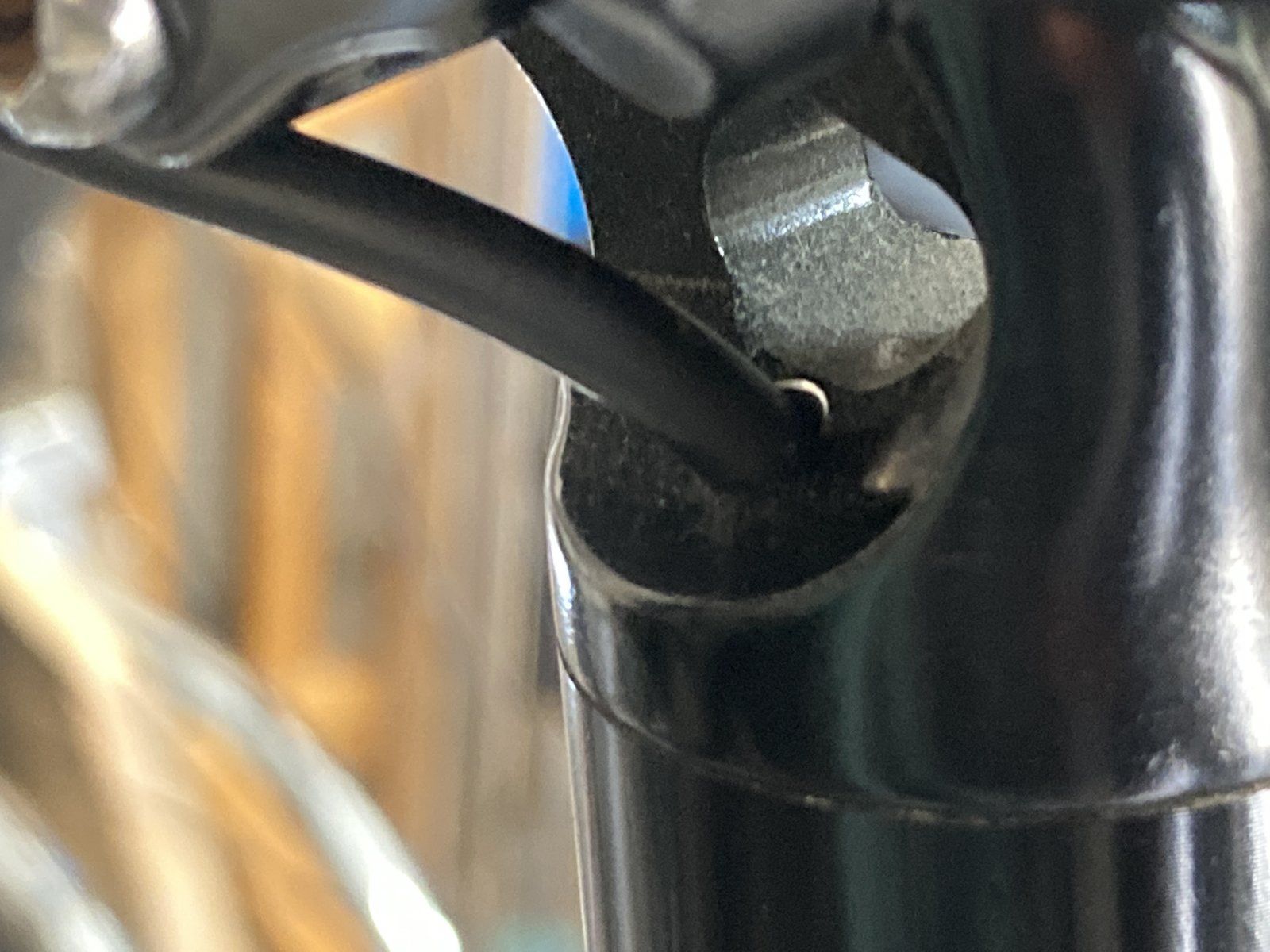

Schön gemacht. An der Sattelstütze habe ich ehrlicherweise auch schon eine Idee. Ich glaube da lässt sich Recht simpel durch die Wiege bohren.
Gleiches gilt für die Gabel, da sollte die bestehende Entlüftungsbohrung am Ausfallende eigentlich geeignet sein. Wahrscheinlich muss ich da nur etwas aufbohen.
Mit etwas Glück und wenn mein erster Blick nicht ganz krumm war, lässt sich das Kabel dann durch die Gabelkrone pfriemeln ohne noch Mal bohren zu müssen.
Kopfzerbrechen bereitet mir ehrlicherweise nur das zu bohrende Loch im Unterrohr...
Morgen will ich die Entscheidung treffen ob externe Verlegung ein annehmbares Übel ist, oder nicht 😁
