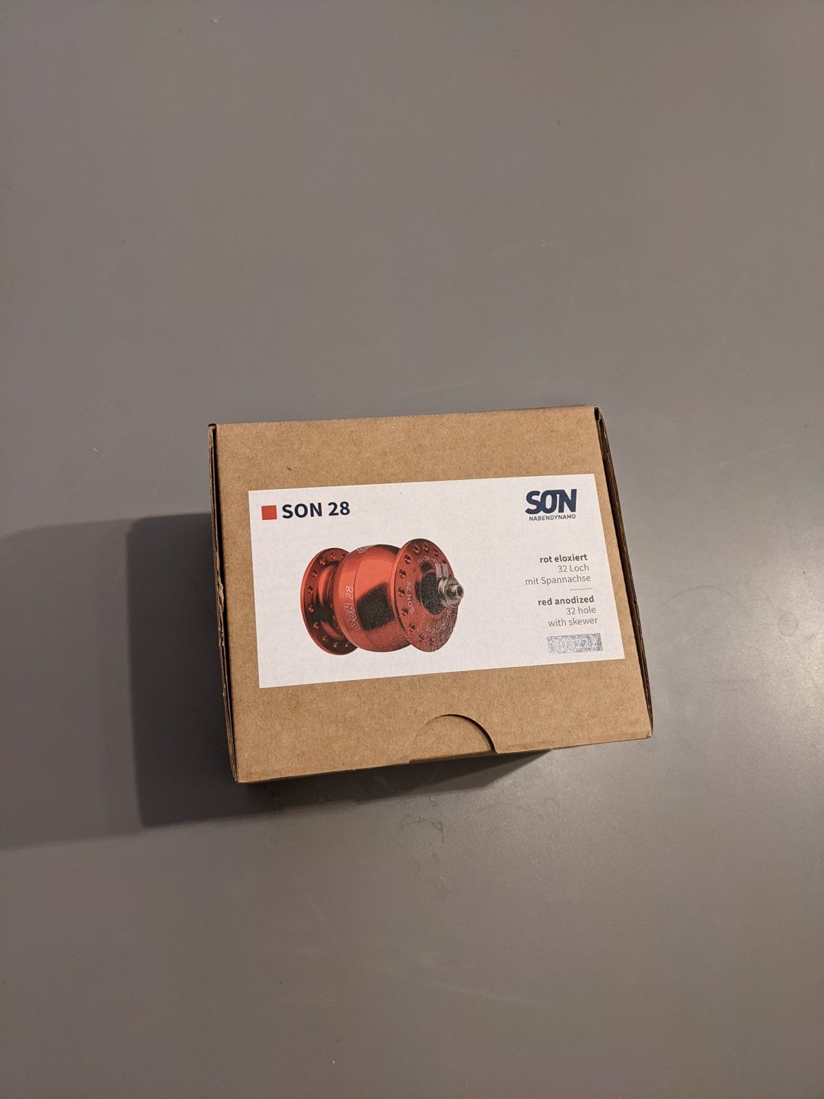

Wie ich zweimal versuchte aus einer Kassette ein Rad [a]ufzubauen...
Ich hatte Dank des lieben @schnellejugend heute nochmal über die grundsätzliche Teilewahl nachgedacht 😅
Nachdem jetzt aber alles so bleibt wie es ist gibt's auch das erste Bild:
Puhhh, heute war der Wurm drin. Erst nach 30/32 Speichen gemerkt dass das Ventilloch an der falschen Stelle sitzt. Dann die Speichen der vierten Gruppe falsch herum durch den flansch gefädelt und zu guter Letzt bei einer Speiche das Unterkreuzen vergessen 🙈🙈🙈
Gut, dass es nur auf das Ergebnis an kommt.
Die Beschriftung außen auf dem Nabengehäuse ist nicht in Flucht mit der Beschriftung auf dem inneren Nabengehäuse, was mich mehr stört als es sollte.
Zentriert wird morgen.
