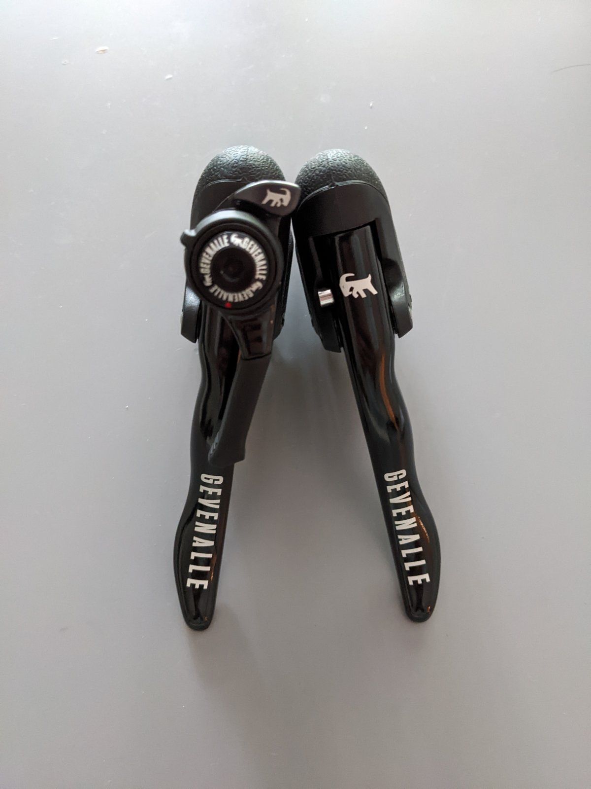

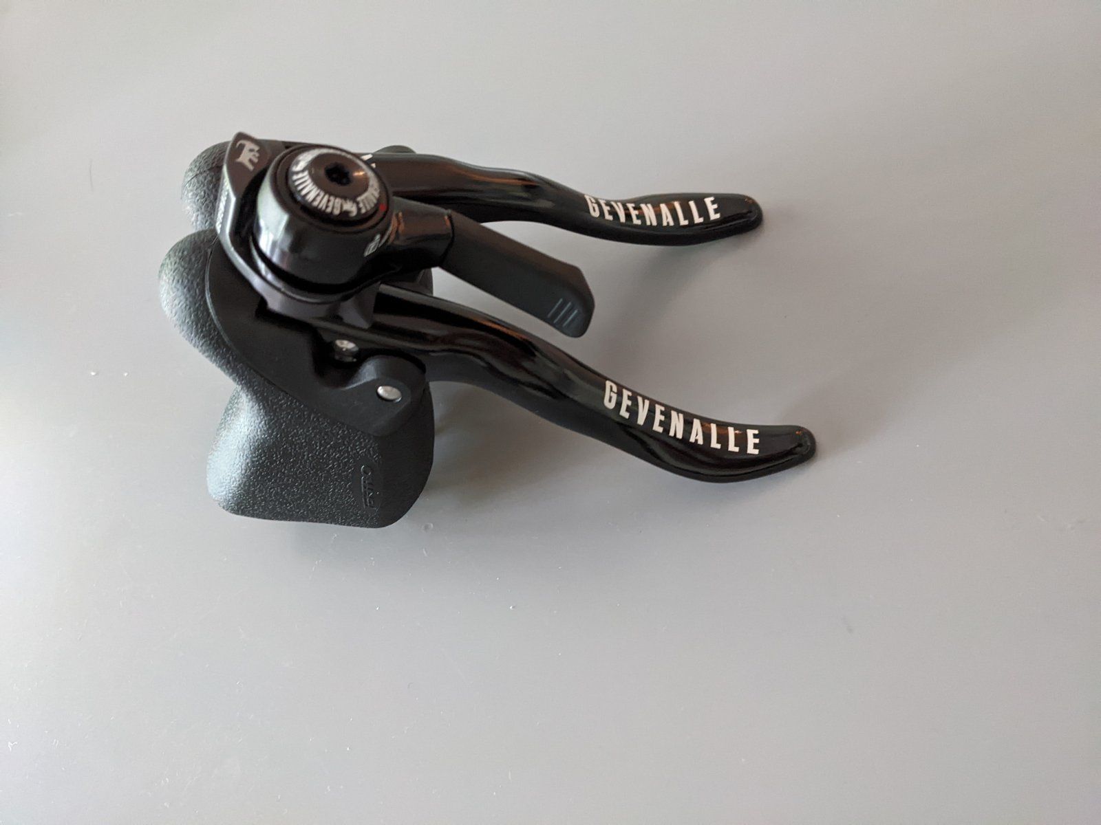

Ich find sie optisch einfach nicht so prall. Die sehen aus als hätte da ein Hobbyschrauber einen ausrangierten Daumenschalthebel rangeflanscht.
Hässlicher als moderne Brifter sind die Gevenalle letztlich auch nicht. Habe die Teile vor Jahren auch mal getestet, war mir eindeutig zuviel Handakrobatik, vom Unterlenker lassen sie sich zudem überhaupt nicht bedienen. Für mich sind Lenkerendschalthebel klar die bessere Lösung.
Doch, sehr wohl, auf jeden Fall.:lol:
Also nicht nur unhübsch, sondern auch noch unpraktisch.
Finde ich aber auch nur weniger schlimm. Ich bin mal für kurze Zeit DA-79 gefahren. Die haben schön präzise geschaltet, aber für mich sind integrierte Bremsschalthebel immer noch die beste Lösung.
War "Kelly Take Off" schon?
Hab ich seit Ewigkeiten am (grad eingelagerten) Tourenrad mit Rahmenschaltern, super ergonomisch.
Finde ich auch. Was mich aber am meisten daran stört sind die Kabelwäscheleinen, die gezwungenermaßen nach schräg oben wegstehen. Wer ein cleanes Cockpit mag, hat da wohl eher wenig Spaß.

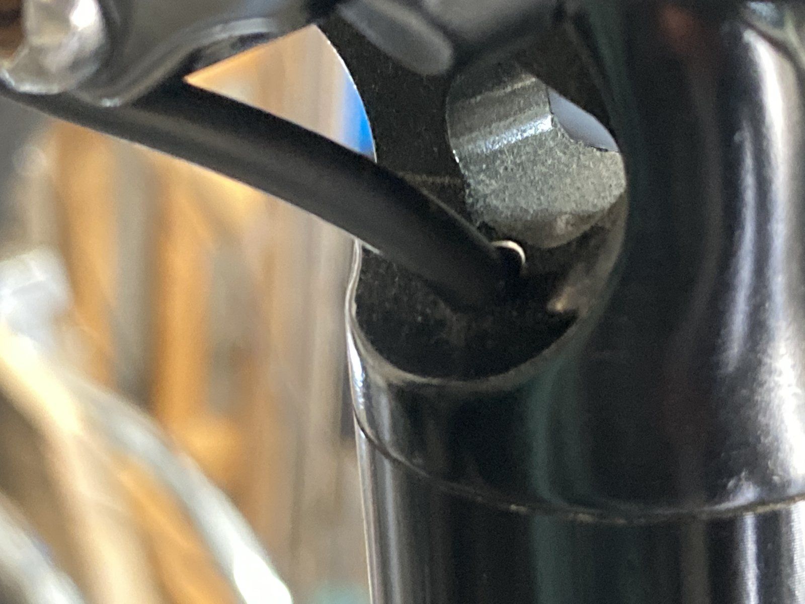

Mal ne andere Frage: Hat schonmal jemand mit interner Lichtverkabelung an Rahmen die nicht dafür vorgesehen waren, experimentiert?
Ich bin gerade etwas versucht einfach vier Löcher zu bohren 😁😱
oh, ein aufbaufaden, wie nett.
@lampengedöns, pt 1: am wanderer hab ich das kabel in der gabel hochgeführt, von da zum frontlicht, von da seitlich durch die muffe ins unterrohr und dann via tretlager und sattelrohr zum rücklicht. an der sattelstütze oben hatte ich keine probleme, da die uraltdinger halt oben einfach offen sind :ka: funktioniert wunderbar. das defekte rücklicht zu tauschen war halt n krampf...
@lampengedöns, pt. 2: an meinem straggler (das mW ziemlich baugleich mit dem CC ist, von der bremaufnahme mal angesehen) hatte ich das lichtkabel einfach mit kabelbindern an gabel und rahmen geführt, und durch die leitungsführung an der rahmenschalthebel-aufnahme. dann am sattelrohr grade hoch zum licht. ziemlich rustikal, hat aber funktioniert. war mir für so'n arbeitstier auch wumpe. mit der erfahrung von heute würde ich vmtl. innenverlegen.
ich würde die löcher seitlich in den rahmen bohren (neutrale faser und so), und ca. 2 cm von den schweißnähten weg. an meinem straggler war recht gut erkennbar, wo das rohr noch die dicke wandstärke hat und wo man nicht mehr bohren sollte. wichtig: schöne löcher bohren. scharfen bohrer, langsam bohren, schön entgraten. so eiereckige löcher machen eher probleme. bei der gelegenheit auch auf jeden fall ein wasserablaufloch im tretlager mitnehmen (min. 5 mm). wie du das mit der sattelstütze regelst :ka: denk dir was aus.

An der Sattelstütze findet sich in der Regel auch ne Stelle an der sich problemlos ein kleines Loch bohren lässt ohne die Festigkeit der Stütze zu schwächen. Es gibt halt so viele verschiedene Konstruktionen von Sattelstützköpfen das ne individuelle Position gefunden werde muss.
Kannst ja ein Foto von der Stütze ohne Sattel hier einstellen,
Vielleicht regelt das dann die Schwarm-Inteligenz dieses Fadens 😂
Ich hab das schon bei ner Riese&Müller Stütze gemacht, die hat aber ne ganz besondere Konstruktion am Kopf. Ich mach nachher mal nen Foto.
