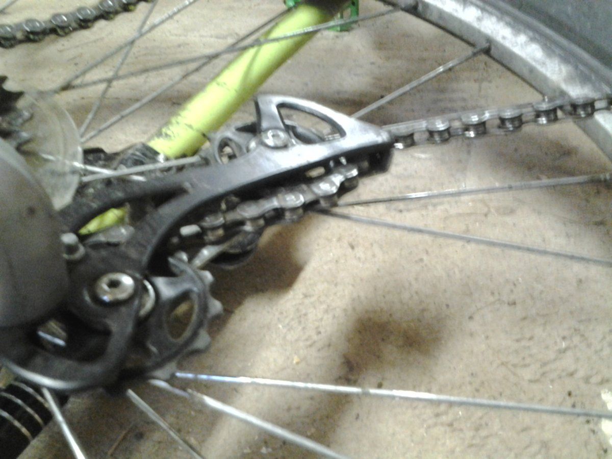

Hallöchen liebe Bike- Community,
Ich habe ein kleines Problem mit meinem Rad folgendes ist passiert: ich war auf meinem Lieblingstrail im Wald unterwegs bin über Laub gefahren und dann hörte ich was knirschen dann hat es bing gemacht und dann war ein Stock (der unter dem Laub war) zwischen Schaltwerk, Kette und Speiche. Hab den Stock dann rausgezogen und hab dann bemerkt das sich Schaltwerk inklusive Kette in einer Speiche verhakt haben und die Speiche so verbogen haben das ich das Schaltwerk nicht mehr von der Speiche bekomme ist ohne zu lügen wie eingerastet und festgeklebt. Nun habe ich noch das 2. Problem das ich die Werkstatt möglichst umgehen will da ich noch Schüler bin daher nicht sehr viel Geld habe sowie so spare um mir dann einen ordentlichen Downhiller zu holen und es mir so langsam mit der Karre reicht da ich schon letztes Jahr bzw. seit dem beginn der Pechsträhne letzten Sommer also sozusagen in einem Jahr mit 1 mal Silvester dazwischen ich schon ca. 100 Euronen für das Rad (was neu 300€ gekostet hat da eis nur als einstieg gedacht war) ausgegeben habe und Speiche und Schaltwerk in einer Werkstatt auch nicht gerade billig werden.
Ich hoffe auf gute Antworten.
Danke.
Ach so bevor ichs vergesse hier mal noch ein Paar Bilder

versuch mal, den käfig abzubauen. dann müsste es sich lösen lassen. es sieht aus, als wäre der käfig verbogen. den wirst du zurechtbiegen müssen.
ist das schaltauge auch verbogen? wenn ja, muss es auch gerichtet oder evtl ausgetauscht werden.
es sieht nicht so aus, als wären die speichen verbogen. überprüfe aber auf jeden fall die speichenspannung. im schlimmsten fall bringst du es in eine werkstatt und lässt halt ein oder zwei speichen tauschen oder nachzentrieren. das dürfte nicht all zu viel kosten.

zu deinem problem: öffne die schraube für die schaltwerksrolle, versuch die kette vorher raus zu bekommen und alles wird gut.

Alles ab- und auseinanderbauen.
Wenn das Schaltauge verbogen ist, bau es ab und stell mal ein Foto hier rein, so das man sieht wie stark es verbogen ist.
Wenn du Glück und Geschick hast, lässt es sich auf einer Werkbank oder stabilen Unterlage mit einem Stück Holz und einem Klopfeisen (Hammer) wieder richten.
Wenn es dabei bricht hast du Pech gehabt und brauchst ein neues. 2-3x habe ichs schon geschafft meines wieder hinzubiegen.
Aloha,
Versuch mal VORSICHTIG (unter Umständen springt dir sonst durch die Spannung das Schaltwerk ins Gesicht) das Schaltauge zu lösen, dann sollte sich das Schaltwerk so lösen lassen. Danach unbedingt den Speichendruck kontrollieren. Kann mir nicht vorstellen das bei der Karusselfahrt keine Speiche beschädigt worden ist.

Ein bisschen Speichen nachziehen muss sicher gemacht werden. Von daher: Nutz das Laufrad als Hebel und wackel ein bisschen herum, bis sich das Schaltwerk lockert. Danach Schaltwerk und Schaltauge tauschen, Speichen nachziehen (mit ein bisschen Denk- und Lesarbeit kommt man darauf, wo man drehen muss) und die Mühle sollte wieder fahren.
Mit Schaltauge richten hab ich leider nicht so gute Erfahrungen gemacht. Es mag zwar wieder gerade sein, aber beim nächsten Schaltfehler biegt es sich an genau der Stelle wieder und die Schaltung springt.
Anhand des Schaltwerkes würde ich eher auf diese Serie tippen: http://www.radl-ecke.de/Kellys-Viper-30-Race-Black-26-Alu-MTB-Hardtail-Shimano-Acera-24-Gang-13059
Ich würde anhand von Bild 2 aber auch davon ausgehen, dass mindestens das Schaltauge krumm ist. Also mit viel Glück bekommst du das wieder gerade gedengelt, bitte nicht versuchen das Schaltauge im Rahmen wieder gerade zu biegen, dass wird höchstens dazu führen dass es bricht. Zusätzlich besteht die Möglichkeit, dass auch der Käfig des Schaltwerks verbogen ist. Speichenspannung grob überprüfen und vor Allem schauen ob die Speichen nicht beschädigt sind. Beschädigte Speichen neigen dazu zu brechen.

Dein Schaltwerk ist bestimmt im Eimer, falls du ein Schaltwerk brauchst, kann ich dir eins schenken. Ich benötige die genaue Schaltaugeform, vielleicht habe ich auch was passendes da.

Ich hab das Schaltwerk wieder aus der Speiche bekommen und gerade gebogen und jetzt läuft es wieder grob ich werde es aber trotzdem tauschen. Und die Speiche ist auch leicht verbogen man sieht es zwar nicht aber die ist um ca 20° gebogen. Aber ansonsten noch ein neues Schaltauge und dann ist es wie neu.
