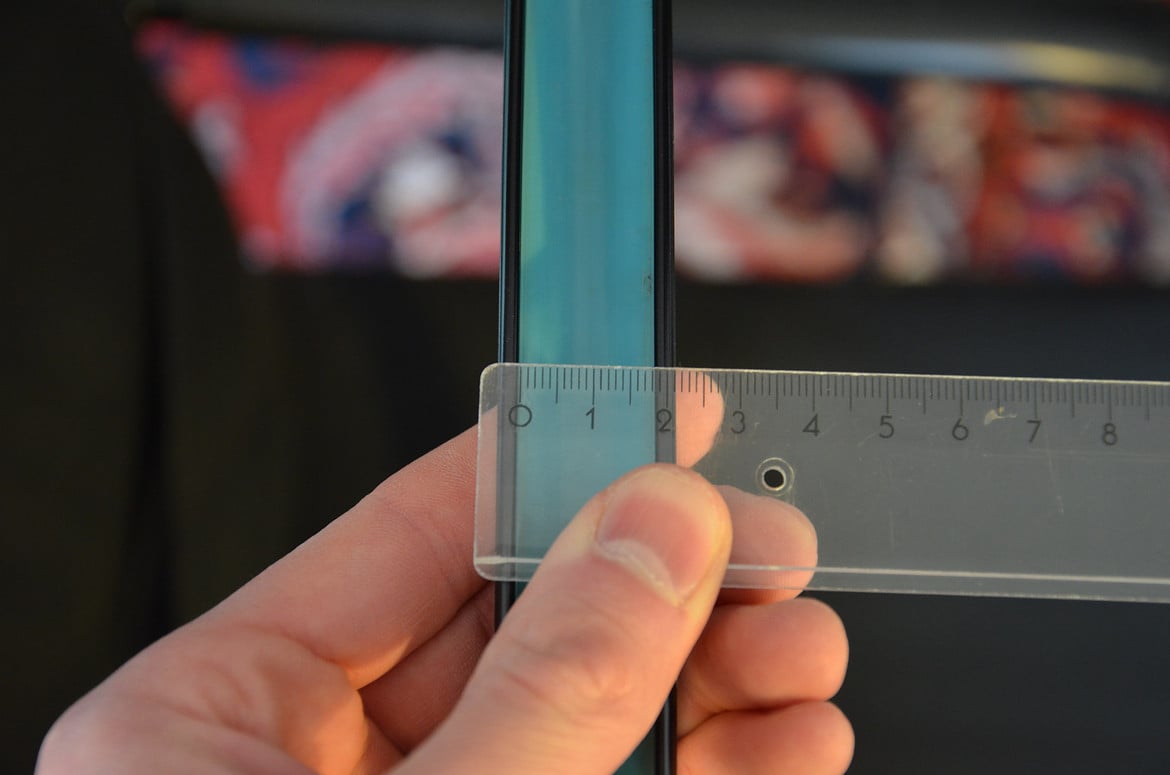

Passt hier wohl am besten rein: Mavic XM719.
Müsste eigentlich 19mm Maulweite haben (Nachfolger der Mavic 519), es steht aber 21mm Maulweite drauf ("559X21"). Faktisch hat sie aber 19mm Maulweite... Das kommt wohl bei raus, wenn der Layouter für die Decals copy & paste statt neu anlegen vorzieht. :rolleyes:
