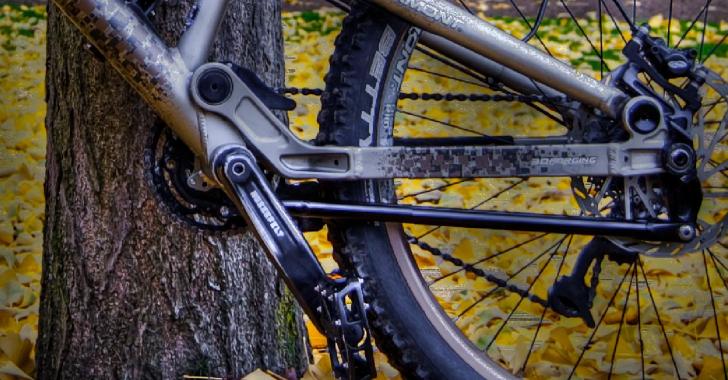

Ich war diese Woche damit unteranderem in Chatel.Ich bin mit dem Rad den Fahreigenschaften echt Top zufrieden nur leider hatt es mir beim bremsen hinten diese Momentabstützung verbogen und zwar einmal soweit das sie sogar an der Bremscheibe geschliffen hatt.Ich hab sie paar mal wieder zurück gebogen aber das ist ja nicht Sinn und Zweck.Ich will am Montag mal bei dem Händler(www.jehlebikes.de) anrufen wo mein Vorbesitzer das Rad am 8.12.10 online gekauft hatt anrufen.
Frage: Gibt es da Erfahrungen oder evtl. schon verstärkte oder geänderte Teile für diesen Rahmen?
Wird sich sowas evtl. auf Garantie oder Kulanz regeln lassen?

Zur BMA nehme ich an, es geht Dir um die Funktionsweise? Dazu habe ich nichts direkt schriftlich. Der Trick an dem Mechanismus ist, dass der Bremssattel vom Hinterbau entkoppelt wird (daher auf englisch auch floating disc). Damit wird es dem Bremssattel ermöglicht, die Relativbewegung mitzugehen, die die Bremsscheibe während des Einfedervorgangs zum Hinterbau beschreibt. Ohne BMA würde der Sattel diese Bewegung nicht mitmachen und dies würde zu einer Versteifung des Hinterbaus führen.
Hier mal ein Bild zur Veranschaulichung. Es wird auf unterschiedliche Armlängen eingegangen, eignet sich aber auch um das Prinzip zu verstehen.
Die neuen 2011er Bikes benötigen dank Split Pivot keine BMA mehr.
Es gibt aber zumindest beim alten Straitline zwei Varianten davon, einmal mit langem und einmal mit kurzem Hebel.
Der kurze hat den Nachteil das noch minimales Bremsstempeln vorhanden ist, man bleibt aber nicht mehr so leicht damit hängen.
Beim langem ist kein Bremsstempeln vorhanden. Das wurde nachdem die ersten Straitlines mit langem BMA ausgeliefert wurden, auf Wunsch diverser Teamfahrer geändert.
So viel ich weiß kann man beide Varianten über den Service bestellen.
Also dem Bild nach zu urteilen hab ich den kurzen. Ich bin aber nicht damit hängen geblieben sondern der Hebel verbiegt sich durch das bremsen!!!Ich denke das ist nicht im Sinne der Erfindung? Hab mich auch nochmal informiert und es gibt wohl auch noch so eine Art DH Variante von der BMA die verstärkt ist und nicht nur zwischen Rahmen und Nabe wie bei mir geklemmt ist sondern auch noch ein Lager außen auf der Achse wo der 6kant drin ist hatt!?

Das sich eine BMA nur durch die auftretenden Bremskräfte verzieht habe ich bisher noch nicht gehört. Ist denn alles korrekt eingestellt und laufen alle Lager spielfrei? Was genau hat sich verzogen, die Strebe oder der Hebel selbst? Eine DH-Version der BMA gibt es nicht, damit dürfte wohl der langel Hebel gemeint sein.

Das Rad hatt Topzustand also alles so wie es sein sollte ohne Spiel,Knarzen oder quitschen. Natürlich hatt sich der Hebel verbogen das ist ja auch die einzige Schwachstelle. Diese Version mit den 2Lageraufnahmen wie ich sie beschrieben hatte gibt es siehe Bild.

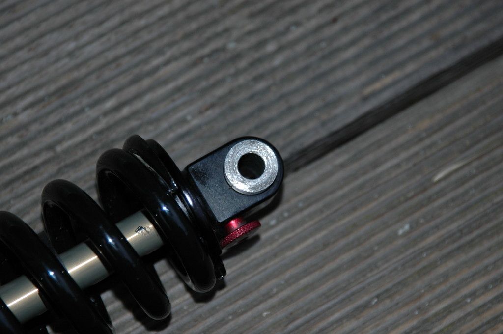

soo hab mich jetzt noch mal genauer mit dem dämpfer beschäftigt.. die untere Buchse im dämpfer (bilder folgen morgen) hat bereits gefressen, find ich erstaunlich das an den beweglichen teilen kein bisschen Fett oder änhliches dran ist.. ist doch klaa das es dann anfängt zu quitschen und zu fressen, wer gut schmiert der gut fährt heist doch die devise. Doch der Dämpfer ist es nicht. es liegt an einem der Gelenke des hinterbaus die ich morgen nochmal unter die lupe nehme! das muss ja zu lokalisieren sein :)

Was den Dämpfer angeht, so zeigt das Bilder deutlich, dass die Dämpferbolzen nicht fest genug waren, bzw. sich gelockert habe. Die Alu-Reducer (Buchsen) dürfen sich nicht in der Aufnahme drehen, sondern bleiben fest mit dieser verbunden. Der Dämpfer dreht sich dann auf den Reducern. Im ausgebauten Zustand sind die Teile kaum zu drehen, soll aber so sein, sonst hätte es im Rahmen Spiel.
