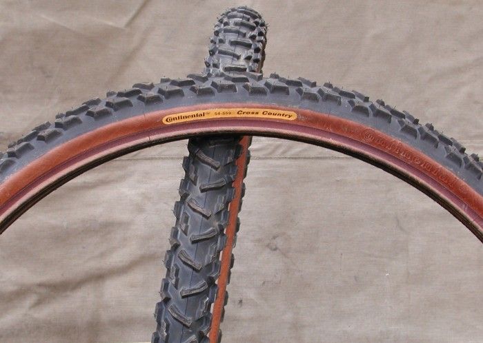

Hallo,
als Reifen ,wenn es Skinwall sein soll, würde ich mal "Ritchey Z-max" sagen. der dürfte in die Zeit passen,
oder nen "IRC Mythos" der hat aber dann rötliche Flanken ...
die dürften aber beide schwer zu finden sein
den "Panaracer Smoke / Dart" gibt es in skinwall noch heute in neu
aber Original waren damals schwarze Michelin Wildgripper drauf und in schwarz gibt es dann einiges von Maxxis , Kenda , Onza, aus der Zeit welches es heuteauch noch gibt ....
Hallo Holger!
Z-Max passt auf jeden Fall in diesen Zeitrahmen, aber Skinwall? Deren Flanken waren doch meist blau oder schwarz, ganz selten Skinwall (Z-Max Megabite). Ich weiß jetzt nicht, ob die Z-Max in Skinwall nicht sogar nur ganz am Anfang der Z-Max-Produktion lieferbar waren.
Ende der 90er wollte kein Mensch mehr Skinwall, da hatte man sich schon lange daran satt gesehen. Skinwall hatte bereits Anfang der 90er so einen "billig" Touch, Skinwall war damals meist auf City- und Kinderbikes montiert.
Skinwall ist ja eigentlich auch eher unpraktisch (wenngleich es auch für mich heute wieder schön aussieht): Durch den Bremsabrieb werden die recht schnell unansehnlich.
Wenn's schon einigermaßen passend sein soll, dann auf jeden Fall schwarze Flanken.
Hi Armin ,
sehe ich persönlich genau wie du
der Vorschlag bezieht sich eigentlich nur auf die direkte Frage von oneeasy nach skinwall
zum fahren würde ich sowieso nur aktuelle Reifen montieren (zu 90% wahrscheinlich von conti und da je nach Einsatzzweck:D )
.... aber das Bike soll ja nicht gefahren werden...:ka:
mal sehen was draus wird :)
Ein Pärchen Conti Explorer Pro foldable Kevlar in 2.1 hätte ich noch. Sind aber glaube ich einen Generation jünger....
