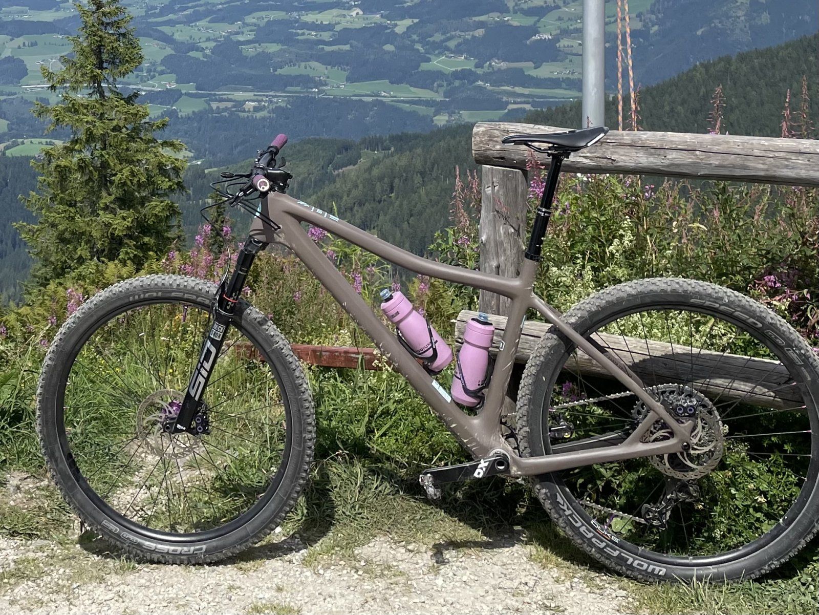

Ich habe ein Twostroke AL in M und in L probegefahren. Ergebnis war: Das L war wie ein Öltanker, so lang und schwerfällig, besonders in den Kurven. Ich saß gefühlt mehr hinter dem Rad als drauf oder drin. Auf dem in Größe M habe ich mich dagegen gleich wohl gefühlt. Wie A auf Eimer. (Bis auf die kleinen Details, an denen ich wie gesagt noch justieren muß.)

Ich fahr das BMC Twostroke seit zwei Jahren, bei deiner Größe brauchts defintiv eine L. Aktuell fahr ich wieder den Serien-Vorbau, bin aber meist auf einem negativen 80-mm-Vorbau unterwegs gewesen. Die Geo hat ihr Für und Wider. Das Rad liegt satt auf dem Weg und kommt gut vom Fleck. Durch den vergleichsweise flachen Lenkwinkel wird der Federweg der Gabel in ruppigen Sektionen besser genutzt. Was mich vor allem stört, ist die Länge. Wenn es sehr eng zugeht, muss schon ganz schön gearbeitet werden um wie gewünscht in Kurven zu finden.

Am Ende ists auch eine Frage was man so fährt. Ganz unrecht hat @cjbffm nicht, der Rahmen ist groß aber "nicht viel zu". Nach der reinen Lehre wäre für mich eine Zwischengröße ideal. Persönlich fühl ich mich auf größeren Rahmen wohler, ich bin kein Fan vom "Affe-auf-Schleifstein"-Gefühl. Und meine Ausfahrten dauern meist länger als drei Stunden, sodass sich größere Rahmen kompfortabler fahren. Mit den M-Rahmen, die ich so hatte, bin ich nie ganz warm geworden.
