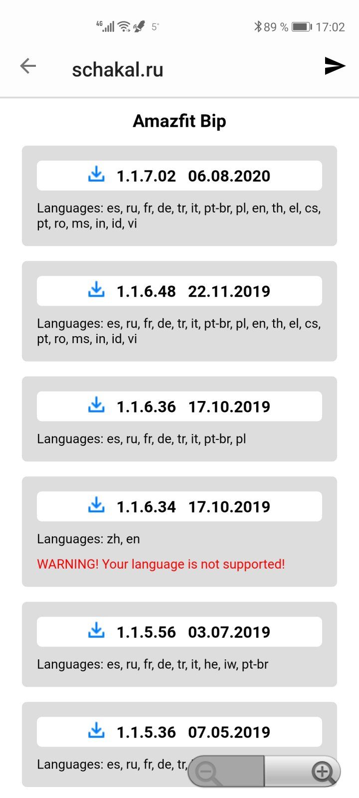

Die Notify & Fitness App bietet neuerdings auch schakal.ru als Download-Quelle für Firmware an.
Klingt dubios.
Die neueste Version ist vom August 2020.
Hat die schon einer probiert?
