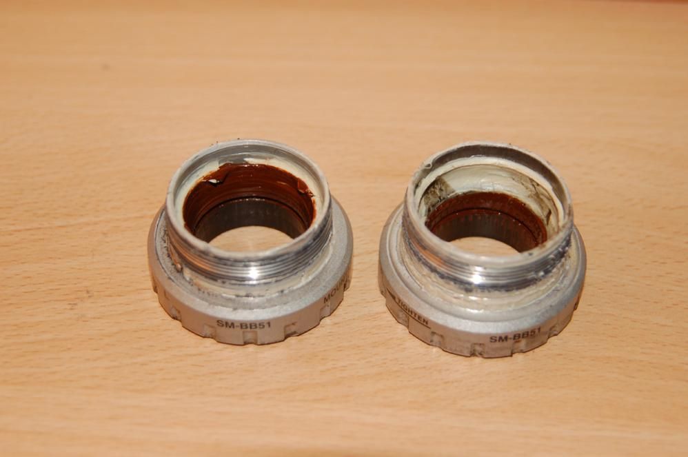

Nein es war kein Zufall sondern mangelnde Dichtung. Da ich Sie noch da habe, mache ich ein paar Bilder ... . Es waren auch nicht die ersten, diesmal aber auf Garantie die Letzten BB51. Und um es vorweg zu nehmen ich reinige das Rad nicht mit Hochdruckreiniger und Co. Ich möchte jetzt nicht sagen, daß dies einem jeden von Euch passieren muß, mir scheint allerdings, daß es "Glück" ist ein gutes zu erwischen und nicht "Pech" an ein schlechtes zu geraten.
Die Lager wurden bei Einbau gut gefettet. Der Rost läuft innen schon in das alte (noch weiße) Fett. Die Leckage kam demnach von außen. => Das Lager war für meine Anwendung unzureichend gedichtet. Zähle ich den Aufwand für den Wechsel mit, dann hätte ich auch gleich ein XTR Lager einbauen können ... .

Das XTR Lager hat die selben Lager und die selben Dichtungen verbaut. Was hättest du mit dem XTR Ding erreicht bzw. glaubst du erreichen zu können?
Die Menge des Rosts schaut aber schon sehr wild aus. Auf natürliche Art habe ich das Schadensbild so noch nie gesehen.
Was macht dort das weiße Fett in der Menge? Shimano ist doch original grün?!
Das weiße Fett ist ein Teflonfett, welches zur Montage verwendet wurde.
Woher hast Du die Information, daß im SM-BB51 und im XTR - Innenlager das identische Innenleben verbaut sein soll? Schon die Kunststoffabdeckungen beider Lager differieren.
Die Lager schwanken je nach interner Revision schon innerhalb einer Gruppe. Von der 770er XT Gruppe kenne ich mindestens zwei verschiedene Revisionen der Innenlager (Gewindelänge verschieden). Auch die Kunststoffabdeckungen ändern sich da mal. Auseinandergenommen sind es aber alles Lager gleicher Baureihe mit schleifenden Dichtkappen + nach außen noch ein paar wirkenden Dichtlippen. Wobei Qualitativ zwischen Dichtlippen und Lagern kein Unterschied feststellbar war.

Naja irgend einen Grund wird es geben, dass der Rost so gleichmäßig und großvolumig eindringen konnte. Wieso weshalb warum kann ich dir nicht sagen, es schaut aber verdächtig aus.
Deine Dosierung des Fetts ist bisserl zu gut gemeint. Von der Kunststoffhülse brauchen die O-Ringe etwas Fett und dann war es das. Dann gehört auf die Welle ein (sehr) dünner Film Fett und fertig (auf dem Gewinde sollte ja Schraubensicherung ab Werk drauf sein).

Das stimmt schon, soviel Fett braucht es nicht. Wie man auf den Bildern gut sehen kann, hat es gegen den Rost auch nicht geholfen... . Sollte jemand noch nähere Infos zu den Unterschieden der einzelnen Lager haben, wäre vielleicht ein neuer Threat eine gute Idee.

Bei dem Zeug was ich in den techdocs finde gibt es die Lagerschalen nur als Einheit. Weder Lager, noch Abdeckung sind einzeln gelistet. Wobei die Lagerschaleneinheiten andere Ersatzteilnummern haben, da sie mit anderer Aufschrift und Farbe wirklich andere Teile sind. Die technische Umsetzung und Qualität an sich war bei den von mir versorgten HT II Lagern alle gleich. Egal ob Deore, XT, XTR. Das eigentliche Kugellager wie auch die Kunststoffabdeckung war austauschbar.
