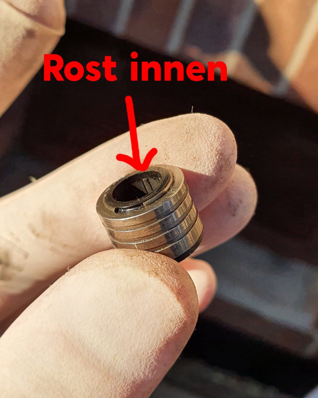

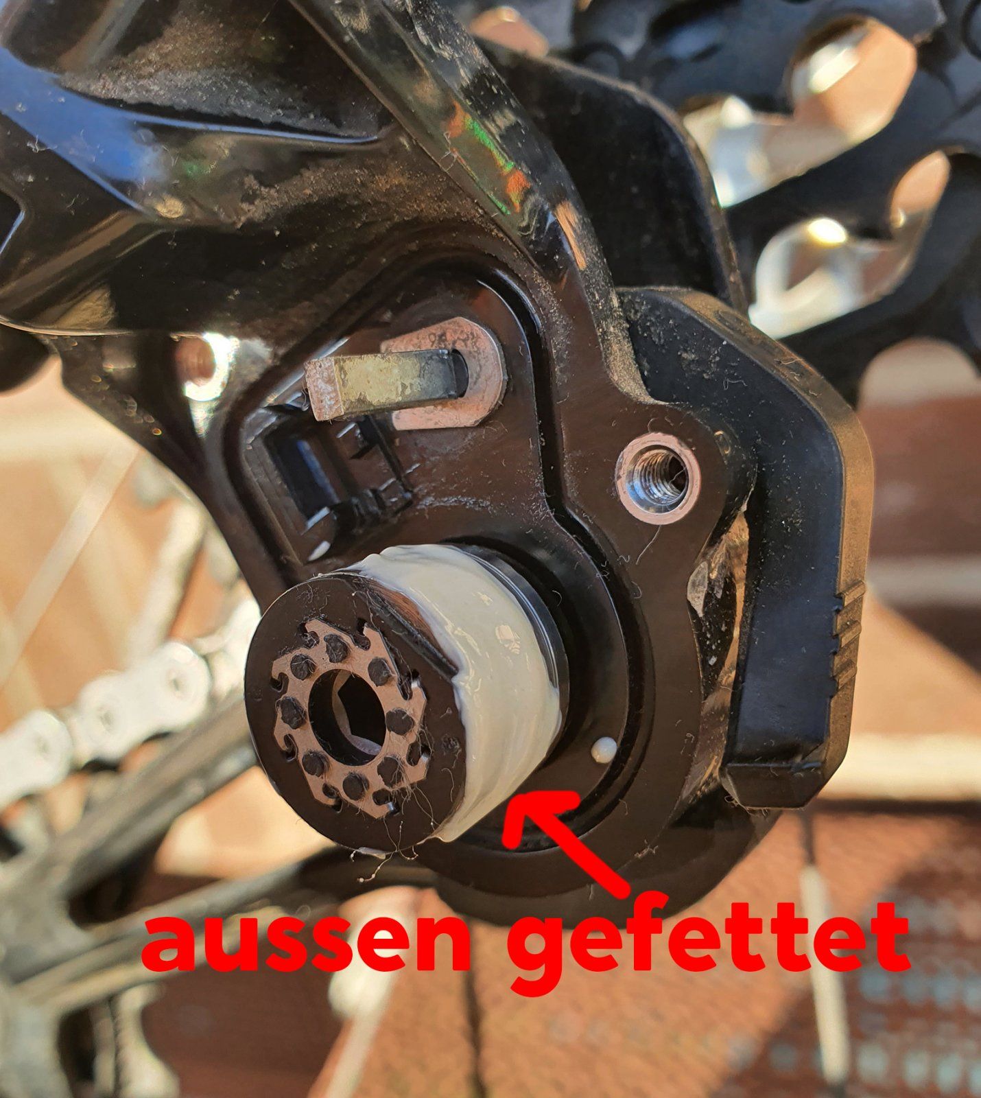

Erstens lag es daran, dass kaum fett aufgetragen wurde auf dem äußerer Teil der Rollen-Kupplung (1. Foto)

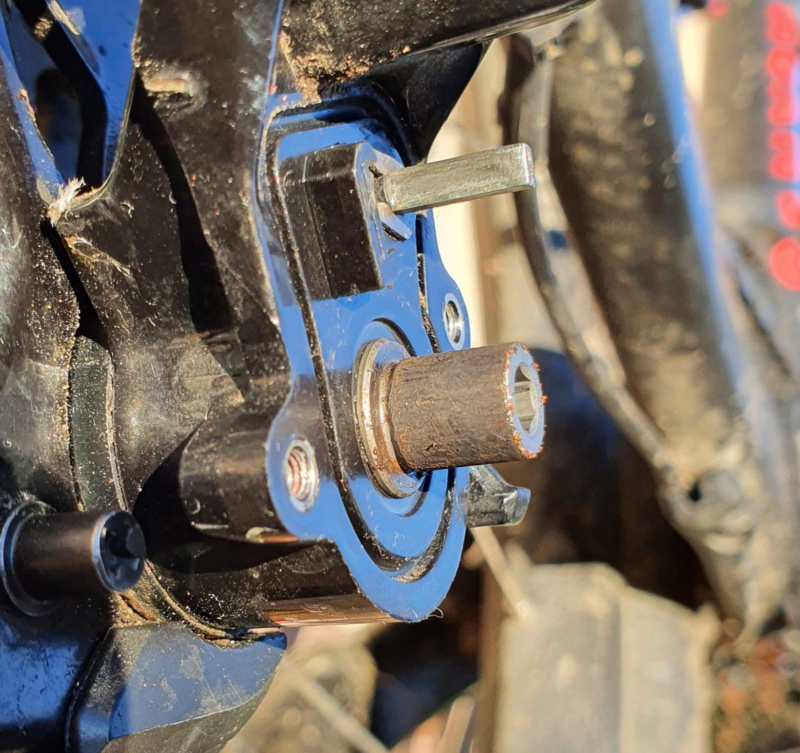

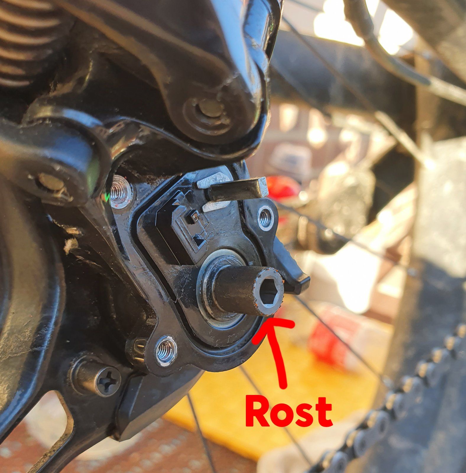

Zweitens lag es daran, dass wohl durch die Feuchtigkeit der innere Teil bei meiner Rollen-Kupplung auf der Stange festgerostet war.

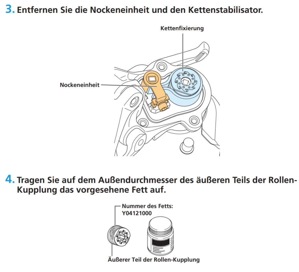

Shimano sagt extra man darf den
inneren Bereich auf keinen Fall fetten/ölen aber ich habe es durch etwas
WD40 wieder hinbekommen. Es sind anscheinend Rollenlagern innen verbaut und die konnte ich durch das
WD40 wieder lauffähig machen.
Habe es danach wieder einigermaßen Trocken gewischt und den äußeren Teil schön mit dem weissen
Shimano Fett eingeschmiert und es läuft wieder wie Fabrik Neu! Der Innere Teil ist jetzt natürlich nicht komplett trocken sondern es sind noch leichte
WD40 Rückstände dran.
