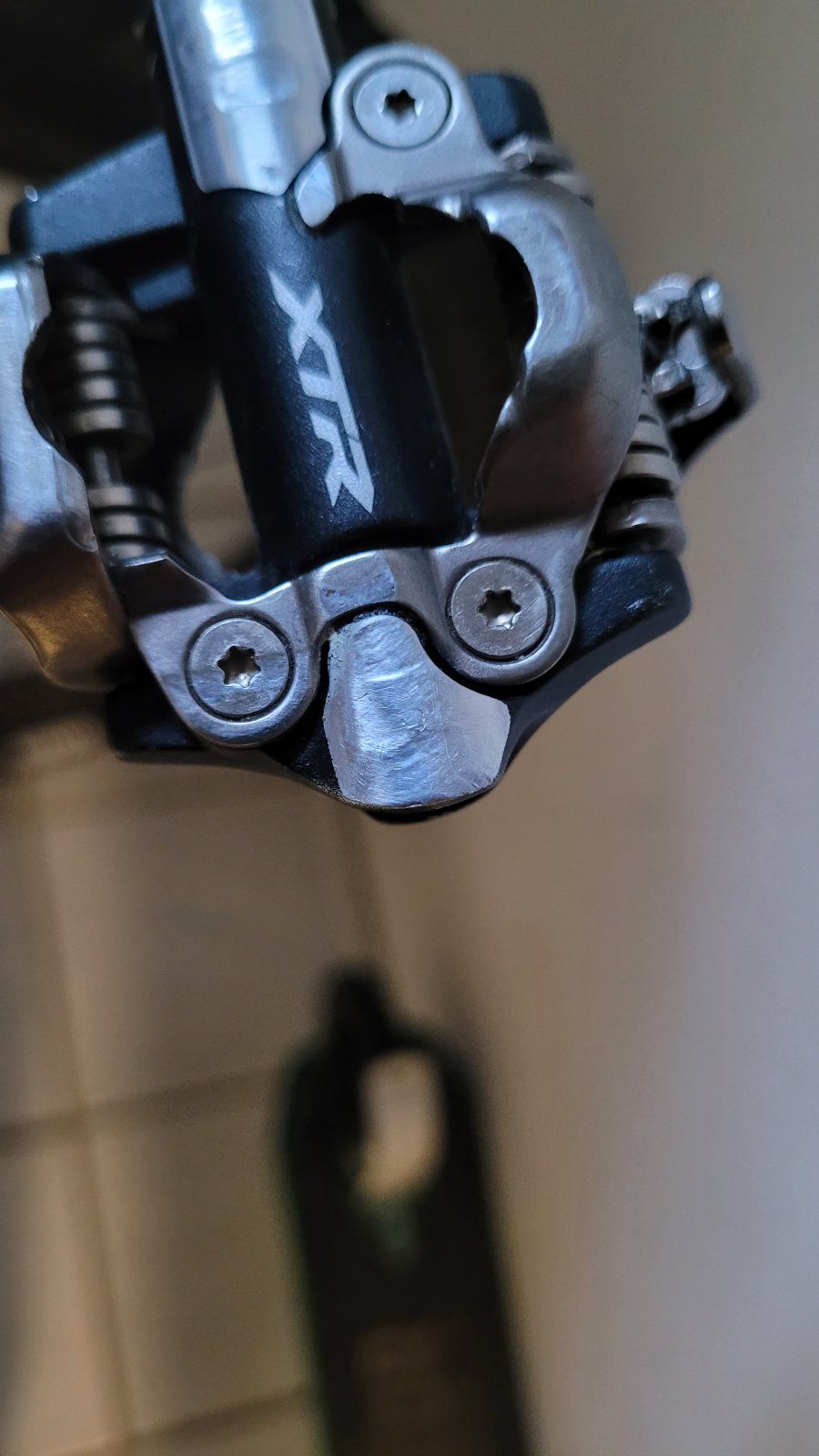

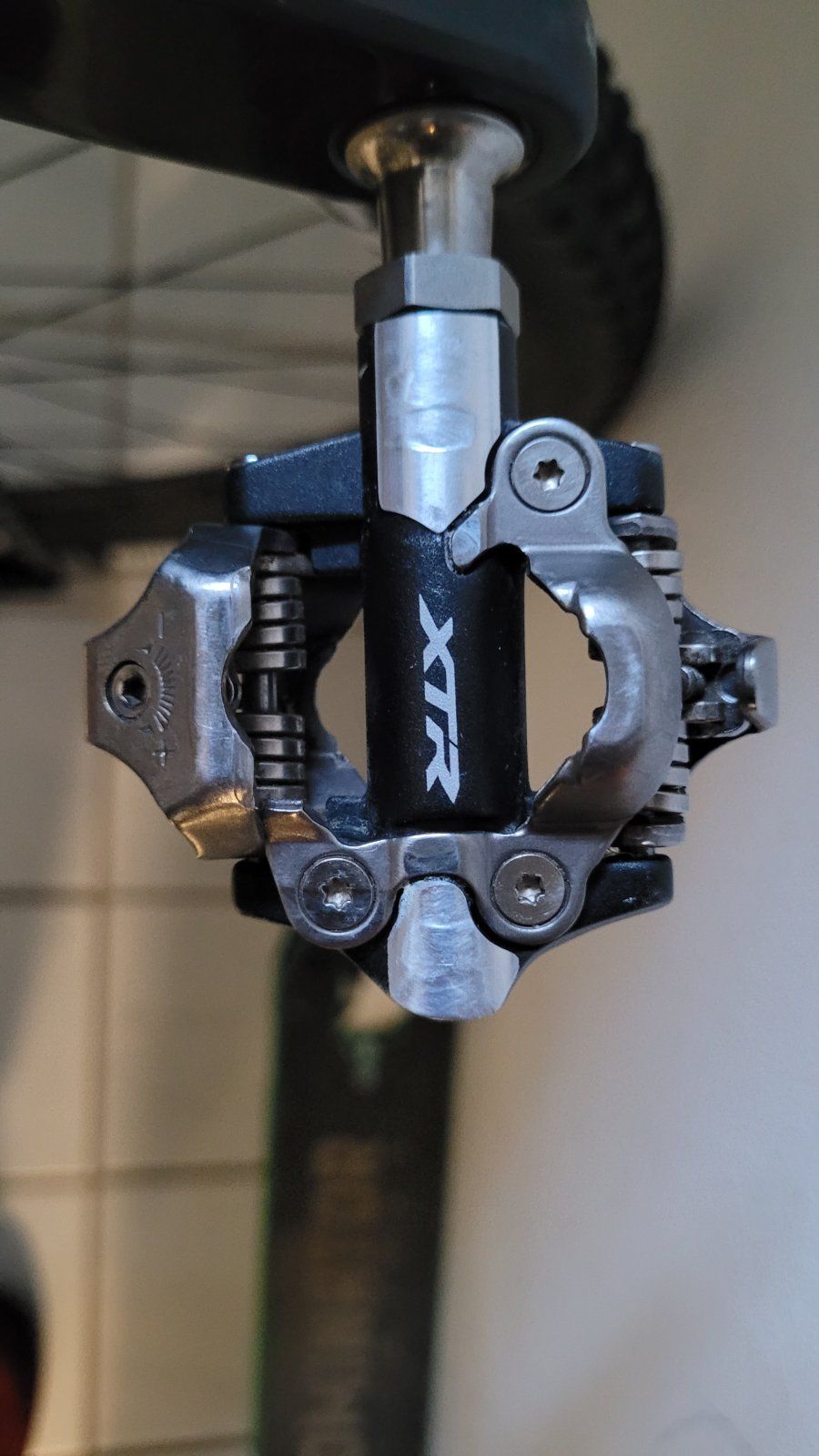

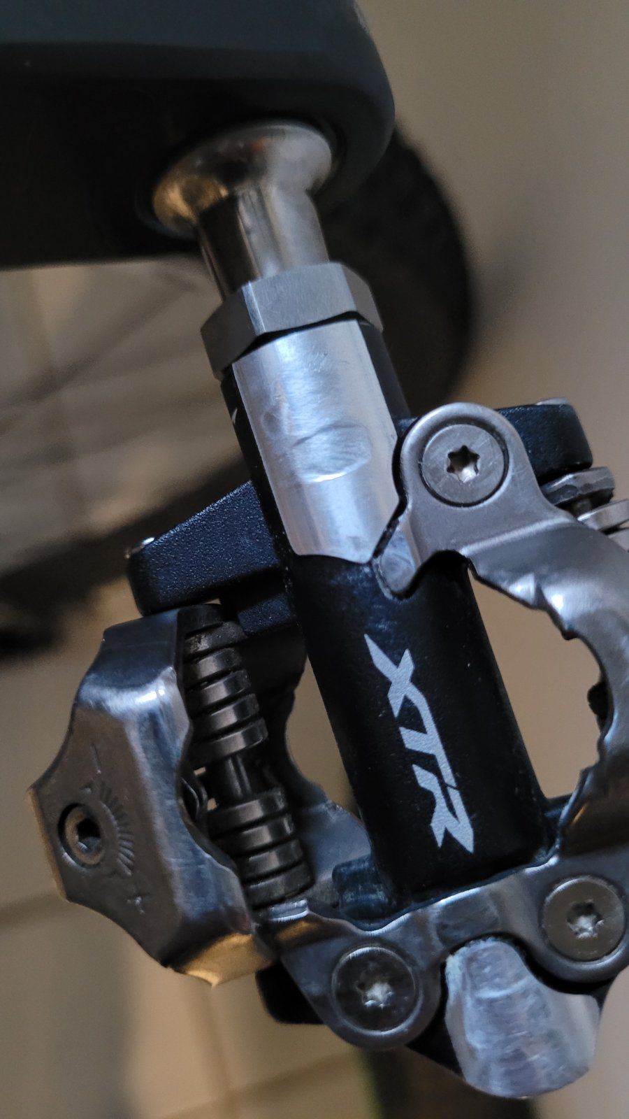

Hallo zusammen,
nach Jahren des Schweigens und der Akzeptanz ;-) muss ich doch mal in die Runde fragen.
Bereits seit mindestens vier Pedalleben bekomme ich jedesmal das Problem, dass die Pedale anfangen zu knarzen. Das Problem ist, dass sich die Schuhe über eine relativ kurze Zeit in die Auflageflächen der Pedale einarbeiten und irgendwann, wenn die entstandenen Kanten zu tief sind, diese Verbindung bei jeder Bewegung einen Ton erzeugt (Kunststoff auf Metall). Vor Jahren habe ich das bei Shimano XT Pedalen erlebt (2x) und diese dann frustriert gegen Look X-Track getauscht. Zwei Saisons später dasselbe Problem bei den Look. Also ein erneuter Wechsel zu Shimano XTR. Jetzt wieder zwei Jahre später haben sich erneut die Schuhe dermaßen in die Auflageflächen eingearbeitet, dass es knarzt und quietscht. Ich fahre seit Jahren Northwave Schuhe (verschiedene XC-Modelle).
Wenn ich Tests und Erfahrungsberichte von z.B. den Haltbarkeiten der Shimano Pedalen lese, dann werden diese (zu Recht) in den höchsten Tönen gelobt. Jedoch erreiche ich durch mein Problem beiweitem nicht den Punkt, wo irgendein Lager oder eine Achse verschleißt.
Wo ist mein Problem? Die neuen XTR-Pedale sind bestellt, ich möchte sie nicht erneut schrotten.
Anbei Fotos zur Verdeutlichung des Problems.
Grüße
Carsten

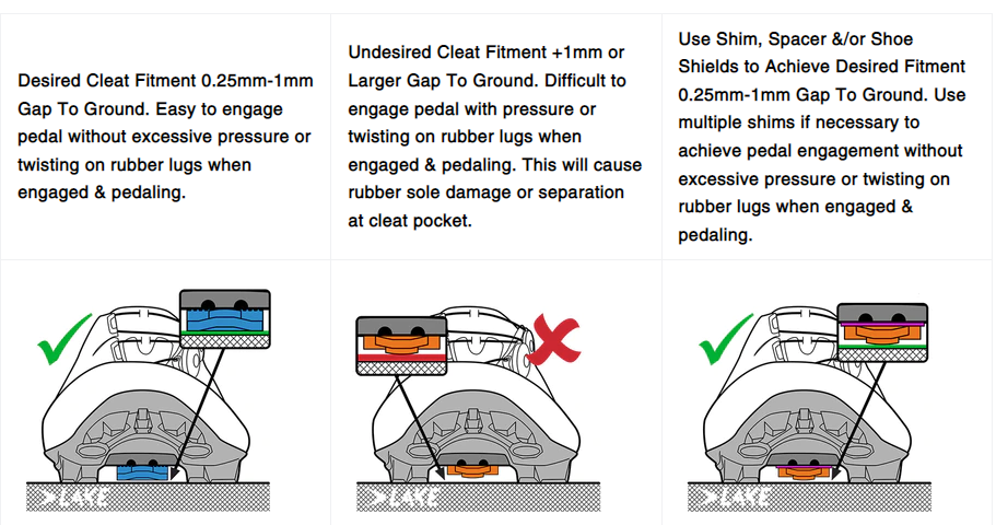

Liegen die Cleats zu tief im Schuh? Eventuell unterfüttern, wie z.B. bei Lake?
Interessanter Ansatz, werde ich mal prüfen und ggf. Spacer installieren und testen.
Ich habe endlich mal meine Schuhe bzw. die Position der Cleats geprüft. Diese stehen nur haarscharf von der Auflagefläche der Sohle zurück, den genauen Wert kann ich nicht liefern da spontan keine Fühlerlehre zur Hand. Mit dem 1 mm Spacer den Shimano liefert würde ich auf Metall laufen. Soll heißen, theoretisch alles ok.

Das kann ich so nicht bestätigen, bei mir knarzt die Verbindung zwischen Auflagefläch der Sohle und Pedal. Denn wenn gefettet dann leise. Neue oder gefettete Cleats helfen nicht ... oder doch? Ich bin verwirrt, dass ich der Einzige bin, der solche Probleme hat und das schon seit eh und jeh. Ich werde nochmal alles durchprobieren obwohl eigentlich schon gemacht.
Das Problem bei allen SPD-Pedalsystemen ist eher umgekehrt. Die Cleats stehen zu weit aus der Sohle heraus, bzw. die beiden seitlichen Stollen der Sohle sind nicht hoch genug. Das führt dann dazu, dass man mit der Sohle nicht außen auf dem Pedalkörper, sondern auf dem Cleat steht und der Schuh nicht fest auf dem Pedal an den Kontaktflächen aufsitzt und nach beiden Seiten kippen kann. Ich habe verschiedene Kombinationen durchgetestet, aber offenbar kennen da fast alle Hersteller die entsprechenden Maße und Toleranzen des SPD-Systems nicht, bzw. ignorieren sie. Die Lösung war dann, die Cleats auf der Seite die der Sohle zugewandt ist um ca. 1,5 mm abzuschleifen, so dass das Cleat tiefer in der Sohle sitzt und der Schuh sauber mit den beiden Stollen auf dem Pedalkörper aufsteht und nicht kippen kann.
Danach ist dann Ruhe und man hat ein viel besseres und festeres Tretgefühl.
Leider ist es beim SPD-System nicht vorgesehen evtl. Höhenunterschiede oder Verschleiß der Sohle ausgleichen zu können, was ich persönlich als ziemlichen Konstruktionsfehler ansehe. Ich finde es auch sehr erstaunlich, dass sich diese Unzulänglichkeiten bei einem so weit verbreiteten System bis heute so halten konnten.

Nun ja, bei mir scheint es eher der umgekehrte Fall zu sein. Tatsächlich soll es ja auch so sein wie bei mir: man steht satt auf den Auflageflächen des Pedals auf. Nur sind die Flächen offensichtlich zu weich und die Sohlen hinterlassen bereits nach zu kurzer Nutzung Spuren im Metall, die dann Geräusche verursachen.
Aber auch Deine Beobachtung werde ich mal bei mir prüfen. Die neuen Pedale sind angekommen und ich werde sie die nächsten Tage mal montieren inkl. neuer Cleats an meinen alten Schuhen. Dann checke ich den eingeklickten Schuhe und werde hier berichten, ob mit etwas Ungewöhnliches auffällt.

Also, die neuen XTR Pedale sind montiert und bereits 2x im Einsatz gewesen. Wie erwartet keinerlei Geräusche. Die Position bzw. die Höhe der Cleats in der Sohle scheint im Soll zu sein. Die Schuhe klicken sehr sauber ein und aus und stehen satt auf den Auflageflächen auf ohne zu wackeln oder kippen.
Aktuell bleibt mir nichts anderes übrig, als die Gegebenheiten so hinzunehmen. Ich habe nun einen älteren Spezialized-Schuh wieder reaktiviert. Der hat eine etwas weichere Sohle (Index 6 vs 12 bei den Northwave) und eine breitere Auflagefläche. Die beiden Schuhe werde ich jetzt abwechselt fahren, vielleicht verlängere ich dadurch die Lebensdauer der Pedale.
