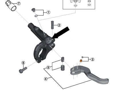

Also irgendwie kapier ich nicht ganz welche Schraube du meinst. Ich hab im Anhang mal markiert wo das Öl austritt, muss ich dann den Hebel abbauen, Sprengring raus und den Kolben usw. ausbauen?
Da komme ich doch oben nicht hin.
Oder kann diese Abdeckung oben gar nicht ausbauen?
Danke
Ich weiß schon wo bei dir das Öl austritt. Aber um den Deckel zu entfernen mußt du die Madenschraube lösen die den Deckel sichert. Die Madenschraube ist versteckt auf der Innenseite des Gehäuses. Auf der Innenseite der Lenkerschelle um genau zu sein. Desweiteren ist diese Madenschraube auf deiner Zeichnung überhaupt nicht abgebildet. Diese Madenschraube sichert den Deckel seitlich. Den Hebel kannst du dran lassen.
