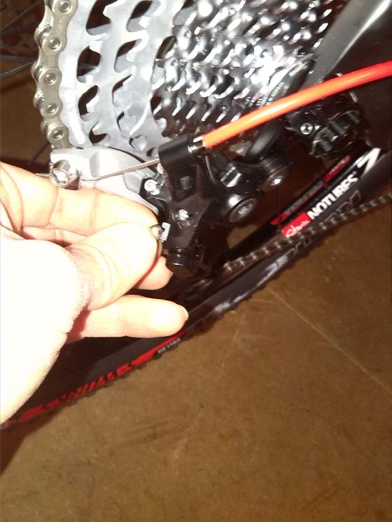

Hallo Leute!
Habe gestern erstmals den Leonardi Kassettenadapter 11-42er mit Shimano XT Kassette XT Kette, Shimano Shadow Plus Schaltwerk und 32er Absolute Black KB verbaut! Nach kurzem justieren, schaltet die Schaltung auf dem Montageständer nahezu perfekt!
Ein Test im Gelände steht noch aus.
Eine Frage habe ich allerdings: Musste die Höheneinstellschraube der oberen Schaltrolle ganz hineindrehen. Hat aber dennoch nicht gereicht. Ich dachte mir schon Mist, jetzt kann ich die Schraube tauschen. Schraube also rausgeschraubt und zack, fällt mir ein Plastikteil entgegen, welches unter der Schraube eingesetzt war. Dieses entnommen, Schraube wieder rein schwups: war die Schraube lang genug.
Dieses Teil ergibt für mich irgendwie keinen Sinn, kann mir jemand sagen, was sich Shimano dabei gedacht hat als sie das entwickelt haben? Anbei noch die Fotos von dem Teil.
Grüße, Max
Hab ich genauso gemacht, ist wahrscheinlich ein undokumentiertes Feature für den Einsatz von 42er Ritzeln ;)
Oder der typische Shimano-Schutz gegen selbstständiges Herausdrehen der Schraube.
Wenn es übrigens von der Länge immer noch nicht reicht, dann kannst du die Schraube auch einfach von der anderen Seite reindrehen.
