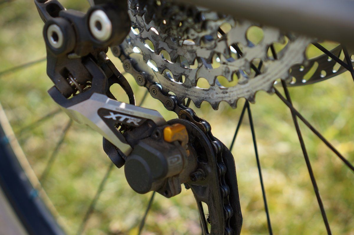

Schaltet das richtig finde die Kette doch etwas zu KURZ bzw. hast du schonmal komplett einfedern probiert?
Ja Kette hat im kleinsten gang auf 42.. noch genügen Freispiel,kann es mit den Fingern gut bewegen. Sprich : Nicht zu fest und nicht zu locker - optimiert !
Ja und auch beim Einfedern passt es noch.
jaimewolf3060 : Dem ist glaub ich nicht so,es kann sich auf dem Bild um eine stark gespannte Stellung des Schaltwerkes handeln.. aber das ist normal so !

@Rommos: Schau mal, die B Schraube musst du durch eine längere ersetzen, da das Schaltwerk unter dem 42 Ritzel platz finden muss. Der Abstand auf den Foto funktioniert Optimal bei mir am Quaterhorse, in Fahrt ist das Schalten problemlos. Bei der Kette habe ich aus einer XT Kette zwei Glieder entfernt. Wenn ich Zeit hab zähle ich mal die Glieder wennst es genau wissen willst.

Mal kurzer Erfahrungsbericht am Torque Ex 2012 nach ca. 200 km
Teile:
XT Kassette 11-36 ohne 17er Ritzel
Mirfel 42er Ritzel
XT Shadow+ Schaltwerk midcage
SLX Kurbel (original 2 fach + bash)
XT HG95 Kette
Kettenblattschrauben on Reverse mit 2 mm Spacer. Etwas mehr wäre besser aber geht..
Race Face narrow wide Kettenblatt 32 T dunkel blau
Keine Kettenführung
Fährt sich gut. Auch ohne 16er Ritzel macht der Sprung über die 2 stufige Lücke sich nicht bemerkbar. Beim Rückwärtstreten kommts nach ca. 1 ganzen Kurbel drehung schon mal vor dass die Kette vom 42 auf 36 runter geht aber kommt beim fahren nie vor. Kette ist auch noch nie runtergeflogen. Ist sie aber auch n icht als ich noch testweise das XT composite Kettenblatt 32T drauf hatte.
AM Torque muss die Schraube "B" noch nicht mal ganz rein gedreht werden. Das Schaltauge liegt für den Umbau sehr gut. Uschlingung der Kette ist auch im kleinsten Ritzel noch gut.
Jedoch finde ich für mein Geschmack das 32T Kettenblatt von Race Face etwas zu groß. Da die meines Wissens im Moment die einzigen sind die ein 30er für 104mm anbieten werd ich das wohl verkaufen und mir das neu besorgen. Ist halt schon en strammer Preis.
