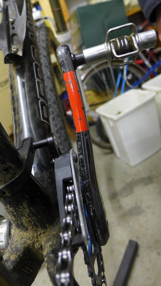

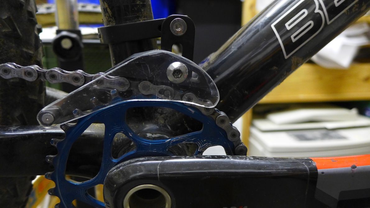

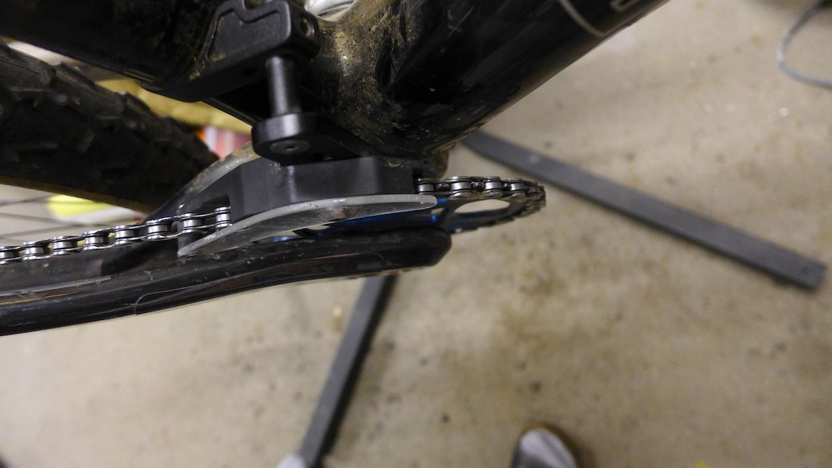

Nachdem die Kette im Training super gehalten hatte ist sie im Rennen direkt in der 1. Abfahrt wieder nach außen abgesprungen (und dann noch ca. 10 mal bis sie sich so verklemmt hatte, dass nur noch Demontage des Kettenblatts geholfen hat).
Ich hab jetzt eine Lösung gebastelt, die gerade so passt aber das Grundproblem bleibt bestehen und ich werde auch nicht schlau draus.
XX1 Kurbel mit 158 Q- Faktor > Kettenblatt und Kurbelarm sind zu nah nebeneinander um hier eine "normale" Kettenführung zu montieren.
Eleganteste Lösung wäre ein Kettenblatt welches weiter innen steht, was dann auch genau mittig wäre. Im Moment läuft die Kette nämlich im 6. Gang gerade (und nicht im 5. was die Mitte wäre). Keine Ahnung warum die so konzipiert ist.
Gibt es Kettenblätter mit anderer Kettenlinie für die XX1 Kurbel? Vielleicht von irgend jemand schnitzen lassen?
Ich verstehe auch nicht wie all die Enduro Leute die Kettenführung dazwischen bekommen. Liegt vermutlich daran, dass die die 168er Version fahren.
Hier noch ein paar Bilder.

Das scheint eine Eigenart der Absolute Black KB zu sein.
Habe selbst ein AB und ein Wolftooth und das Wolftooth geht min 2 mm weiter nach innen als das AB!
Anderes KB Könnte also helfen, denn spacern kannst du ja nix bei Spiderless!
Cool, vielen Dank für die Antwort. Das hätte ich nicht gedacht.
Das original XX1 Kettenblatt hat auch eine andere Linie?
Beim danebenhalten des Spiders siehts genauso aus.
