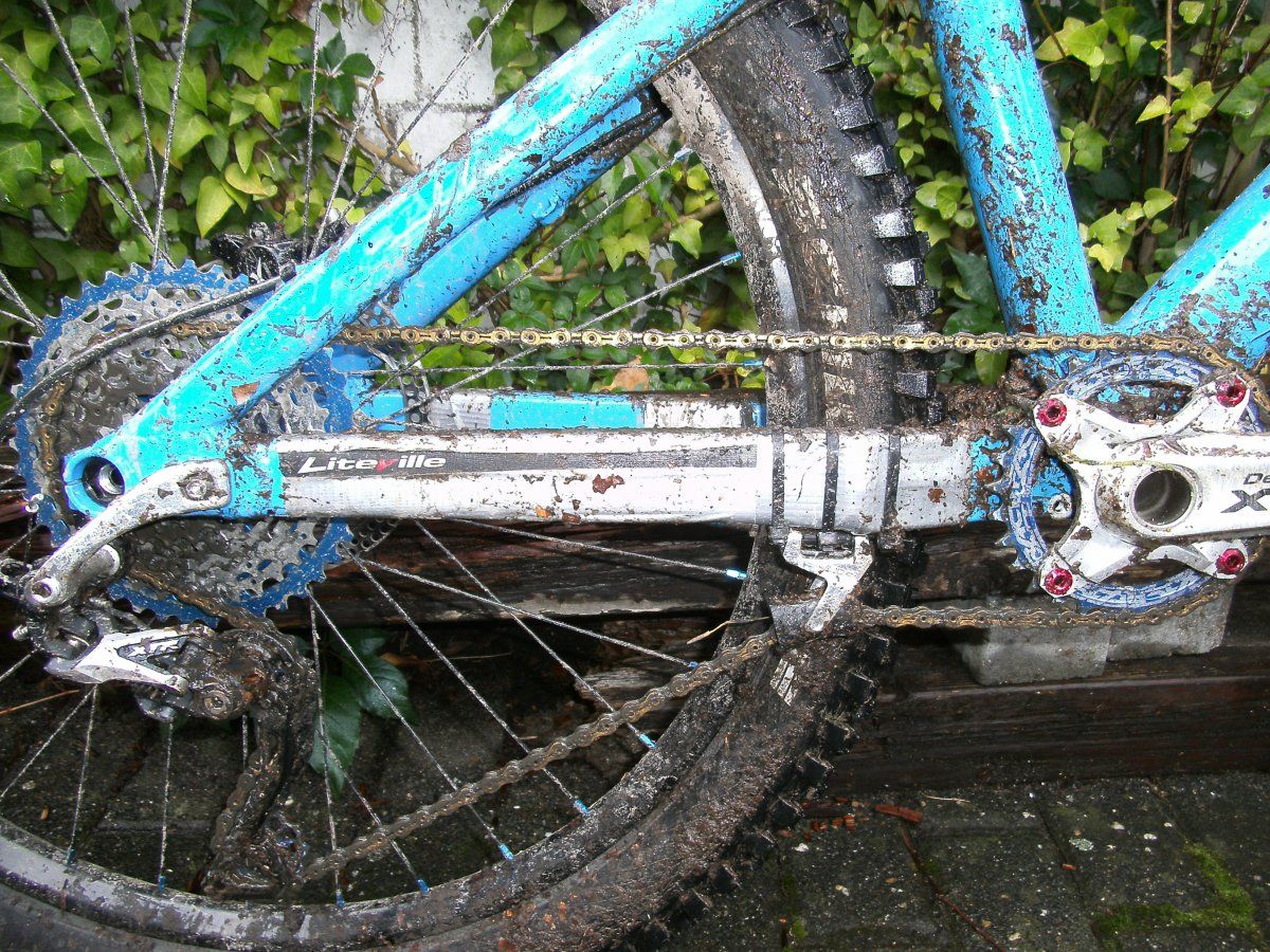

Also das Fazit meines Antriebs.
Passt und läuft alles Perfekt. Die Übersetzung, mit vorne dem 30er passt auch gut. Wenn ich die 2,5er Muddy Mary wechseln würde, die ja Blei schwer sind, würde ich gegen ein 32er tauschen.
Noch nix nachgestellt, auch im Dreck schaltet es sauber.
Wirklich sehr hilfreiche Tips hier. Großes LOB. :)
Gruß....
