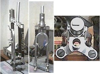

Vielleicht ein Lawwilll Leader 3??
habe noch einer.. ist zum verkaufen wenn du es gerne habe will... federung + Jeroen = nahhhh... ;)

Erstmal Danke für die Antworten!
Die lawill leader sieht zwar futuristisch aus aber is nix für mein bike! An die Manitous habe ich schon gedacht (Danke für dein Angebot!) aber ich hätte gern ne Pace Gabel, da ich nur gutes von denen bisher gehört habe.
