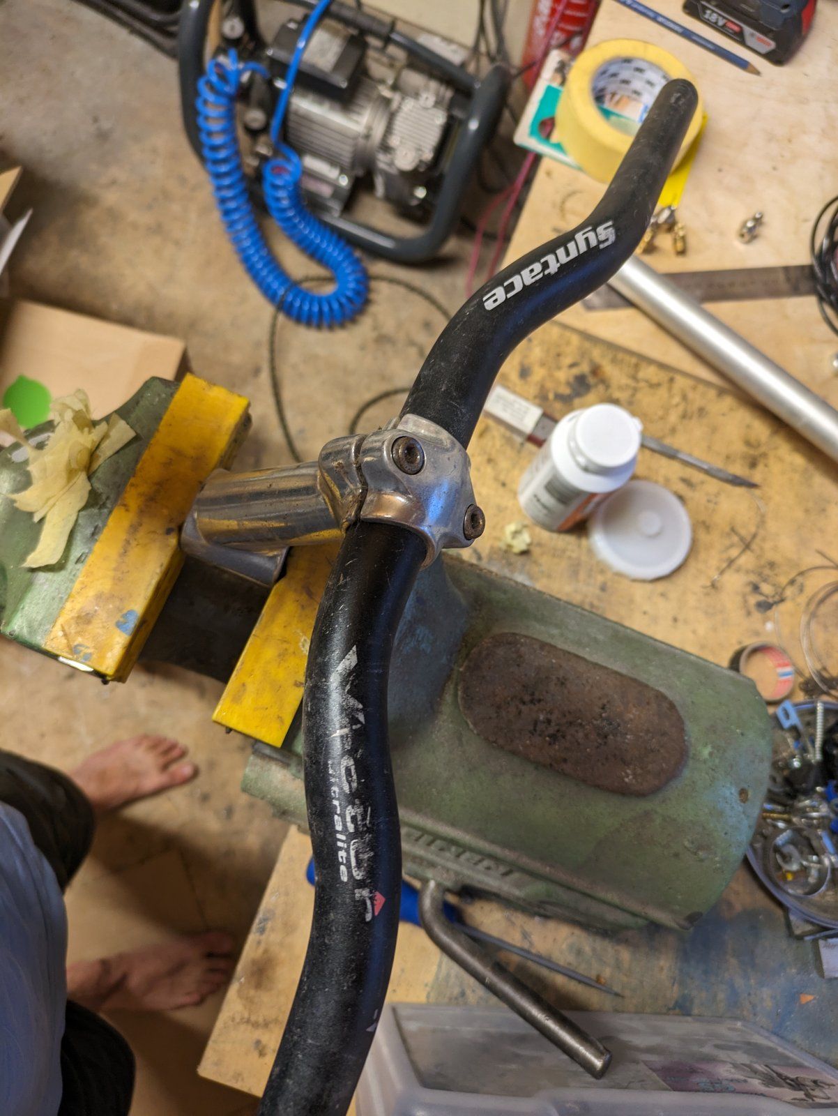

Ich bin den Vorbau nach meinem operativen Eingriff jahrelang gefahren, da ist nie was passiert! Ich habe gerade mal nachgeschaut: ab 97 hatten die Syncros die seitlichen Phasen an der Klemmung nicht mehr... Welches Risiko siehst Du grundsätzlich bzgl der Kerbwirkung?
Nichts spezielles zu den Teilen. Aber generell läufts einem bei so einigem aus der MTB Frühzeit kalt über den Buckel.. dass Alu kerbempfindlich ist, haben wir ja alle gelernt. Solche rechtwinkligen Durchmessersprünge sind in dem Sinn genauso Kerben.
Wenn man also ein Alurohr mit Durchmesser A und Wandstärke B hat, lässt sich ganz genau sagen, bei welcher Biegespannung das brechen wird. Wenn man um das Rohr jetzt ein zweites, Dickeres (wie dieses Vorbauauge) legt, müsste das gefühlt ja auf jeden Fall mindestens genauso stark sein bzw stärker; ist es aber nicht, es bricht schneller, weil an dem "harten" Übergang lokal die Spannung höher wird.
Wenn man das äußere Rohr jetzt auch noch kürzt bzw das Vorbauauge derart scharfkantig schmal feilt, wird's nochmal schlimmer... Besser wäre es, den Umfang des äußeren Rohrs zum Rand hin dünner zu machen. Weshalb zb beim klassischen gemufften Rahmenbau die ganz guten Rahmen die Muffen dünn ausgefeilt bekommen.
PS wenn dir der Lenker zu rot ist hätt ich da noch was :D

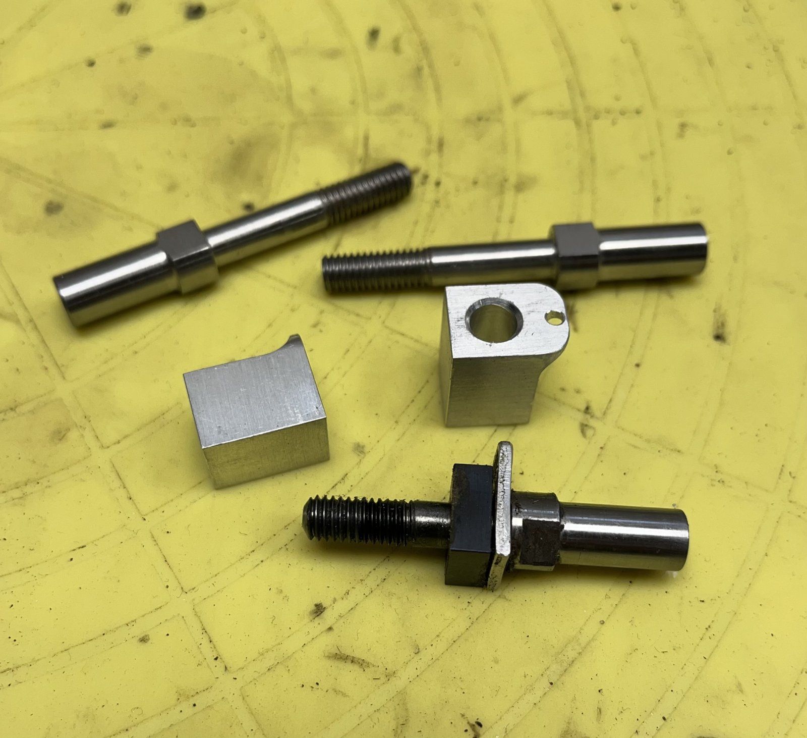

Mein absolutes Lieblingsdetail an der Gabel ist der zweite Satz Cantisockel, die beiliegen. Die Sockelaufnahmen sind deutlich länger als jene, die standardmäßig verbaut sind.
Hat jemand ne Idee, warum das so ist?
Die silbernen Bremsbrücken waren scheinbar nur oberhalb der Cantisockel mit der Gabel verschraubt. Vielleicht sind die längeren Sockel dann zum Einsatz gekommen, damit die Bremsarme wieder an der Bremsbrücke vorbei kommen. So wie hier:
Ja, so interpretiere ich das auch. Ich denke, dass Rond die längeren Sockel speziell zur Montage von Maguras gefertigt hat. Was ich ein cooles Detail finde. Immerhin hatte Magura recht ansprechende Suspension-Spacer im Programm, die dafür sorgten, dass man mit der Bremse an der Brücke vorbei kam.
Die verlängerten Sockel schaffen auf jeden Fall genug Luft.
Das ist schon ein sehr cooles Gimmick. 🥰 Das habe ich noch nie vorher gesehen.

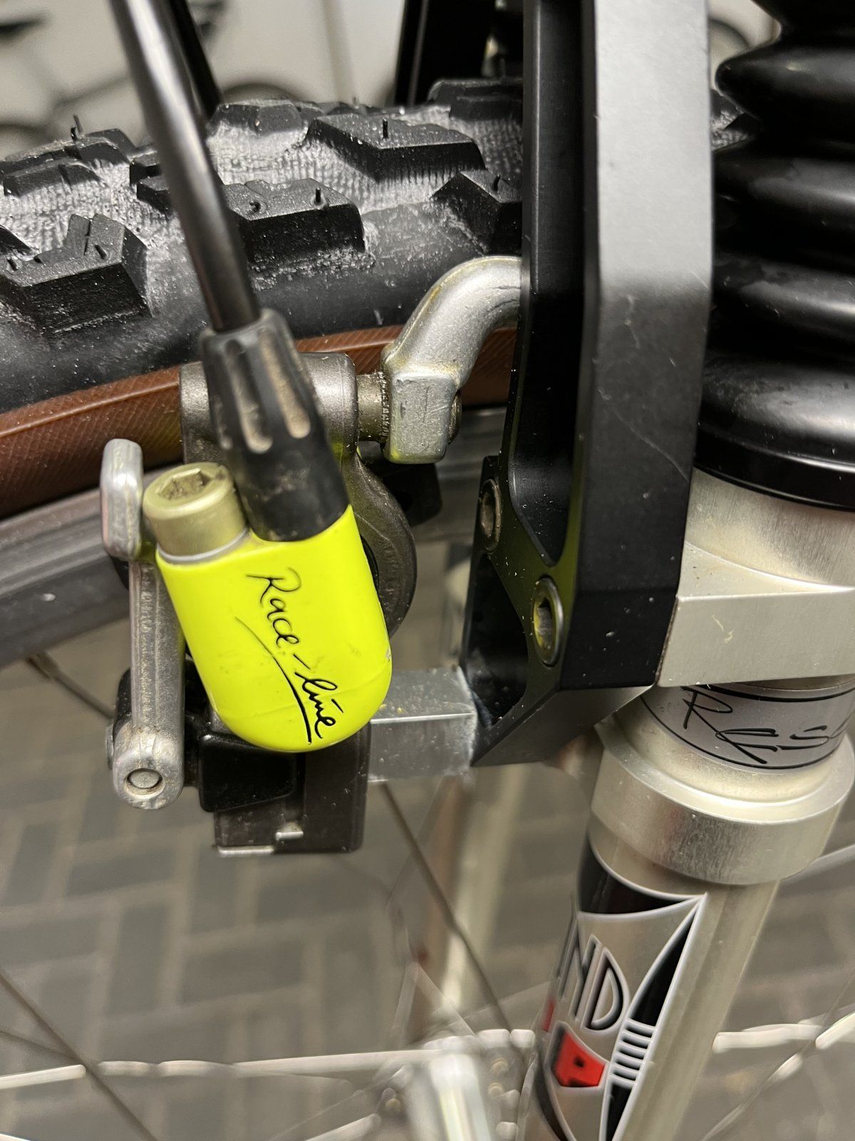

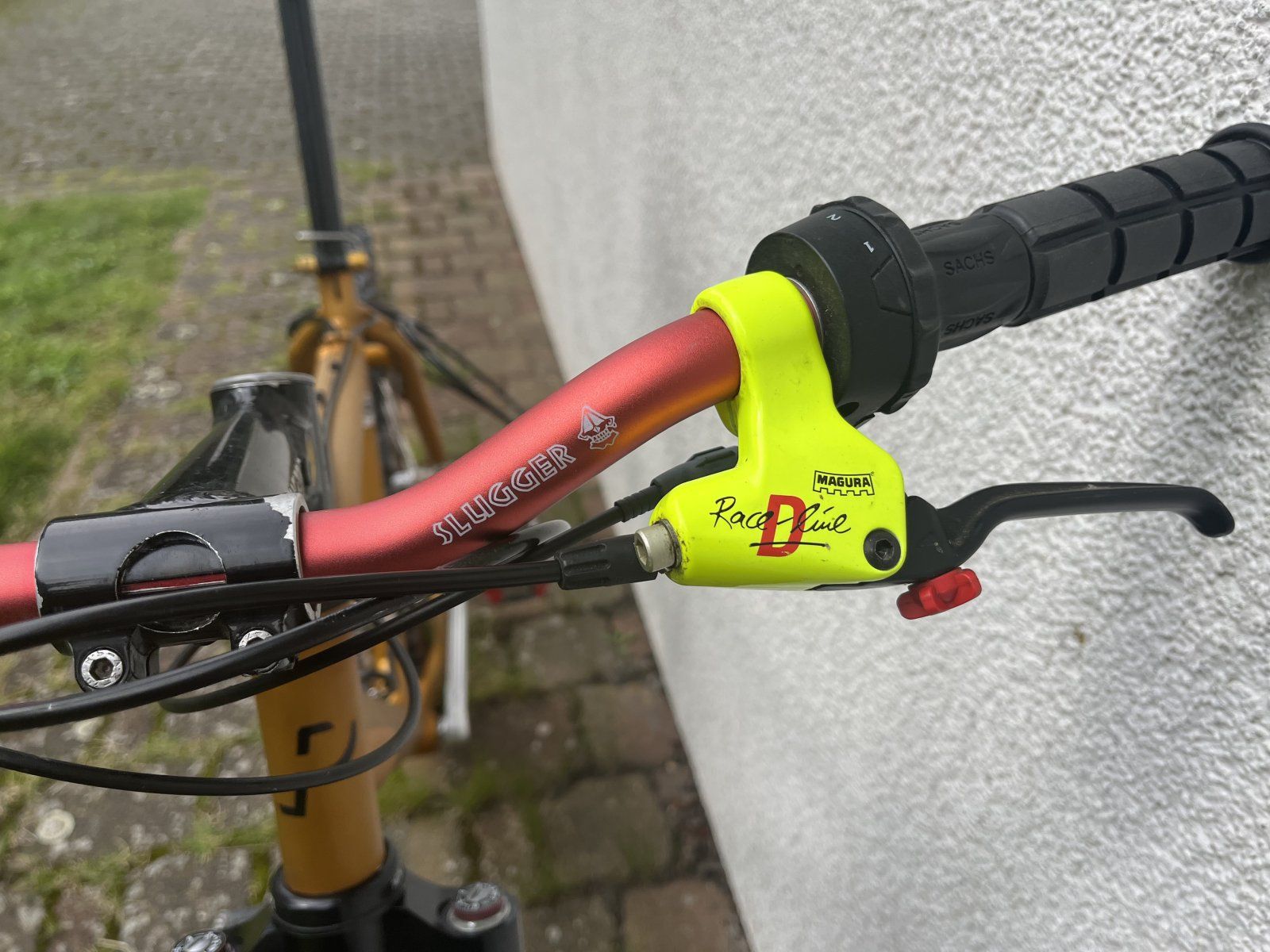

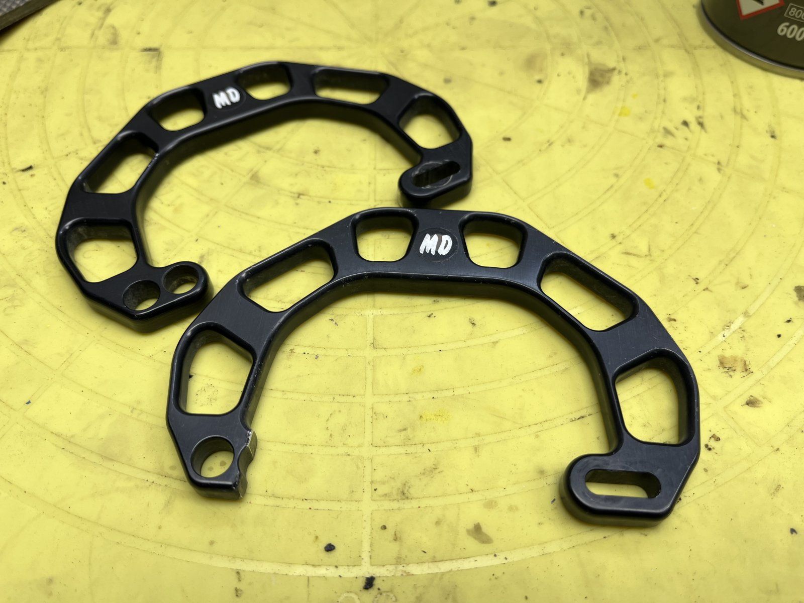

Gebändigt werden die Bremsen übrigens mit Boostern von Michi Dengler. Die waren tatsächlich auch ab Werk am Fat Thing gebaut.

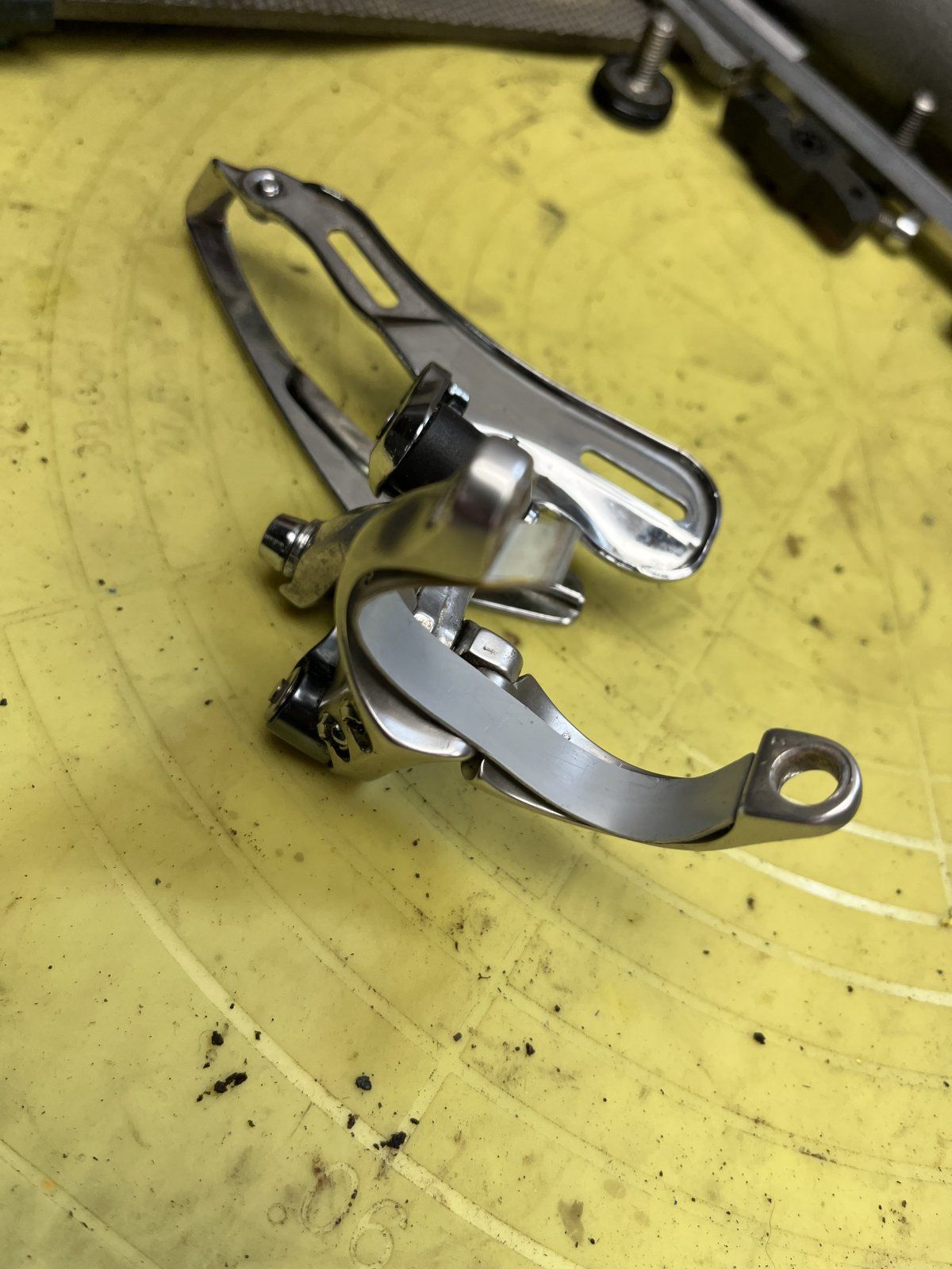

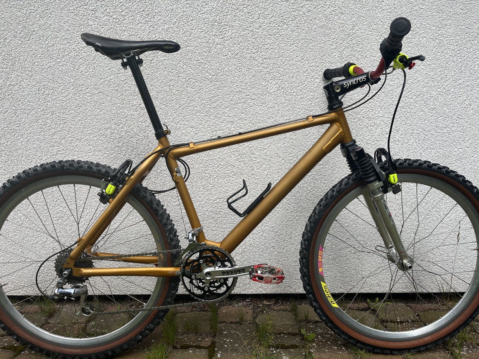

Kommen wir jetzt zu der leidigen Umwerferfrage. @ArSt hat mich mit seinen sachlichen Argumenten weich gekocht 🤣 Ich kapituliere und verbaue ein 900er Set FD und RD. 😔😉

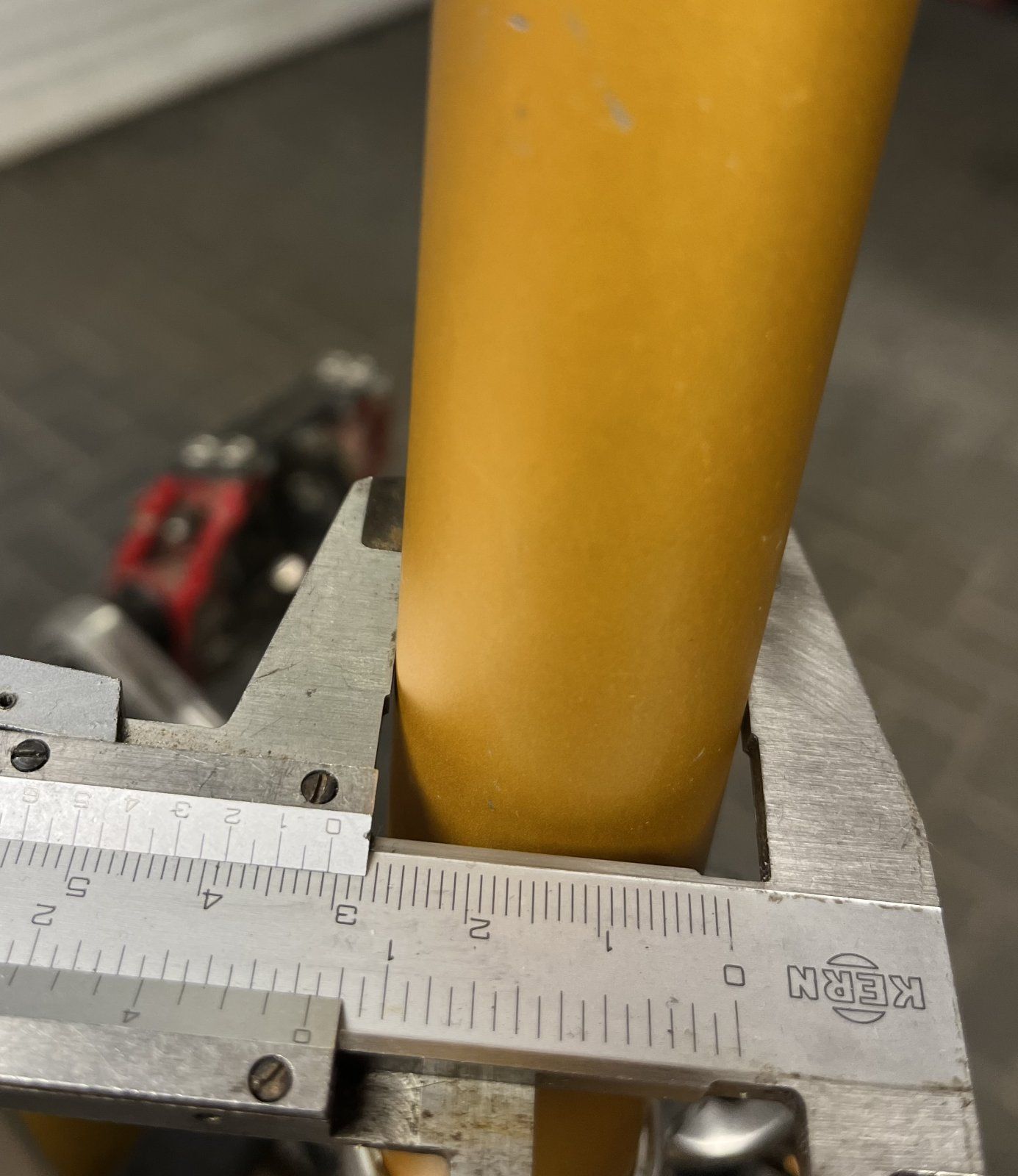

Bei Principia gibt es beim Umwerfer eine kleine Besonderheit. Benötigt wird ein 31,8er. Der pass nur nicht 100%ig. Warum? Weil das Sattelrohr nicht mal 31mm mißt.
Das war auch vor 95 schon so. Da ist es nur nie aufgefallen, weil die Rahmen eine fette Pulverschicht bekommen haben - und damit auf das benötigte Maß kamen, damit der 31,8er sauber passt. Bei den eloxierten Rahmen trägt nix auf. Also musste getrickst werden. Bei Principia bzw. ACS wurden damals 3M Kunststoff-Klebestreifen unter die Umwerfer gelegt, damit diese vernünftig halten. Sowas habe ich mir dann aus einem alten Stück Kabelkanalabdeckung gefuddelt.

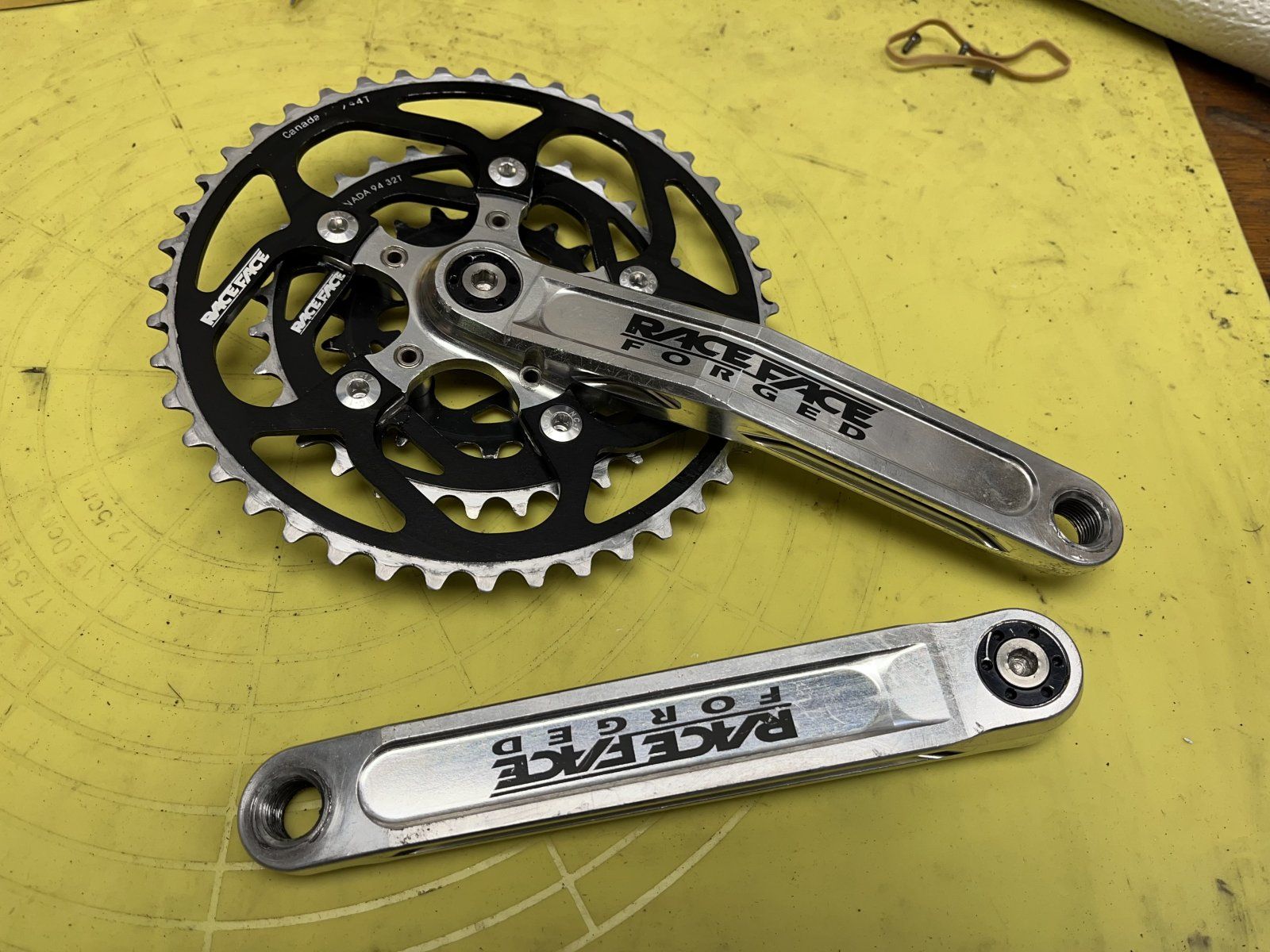

Und unter diesem Umwerfer wird in einem BB-UN71 eine geschmiedete compact Turbine LP mit RF-Blättern arbeiten.
Alternativ hätte ich noch eine Bees Honeycomb in mattem silber hier. Die will mir aber im Zusammenspiel mit den Felgen an dem Rad nicht so gefallen. 🤔
Das Material habe ich an einen anderen Rad seit fünf oder sechs Jahren verbaut. Das ist bislang nichts passiert 👍
So, Strippen sind gezogen und die alten DX-Pedale verbaut. Jetzt nur noch die Kurbelabzieher reinigen und montieren und die Magura-Leitungen ablängen und befüllen. Dann warte ich nur noch auf eine Sendung von meinem Decal-Michelangelo 😉 Und dann soll es das gewesen sein.
Leider sind meine Lieblingsgriffe nicht mehr zu bekommen, die King Dingeling von A-Mazing. Die Ourys sind denen nicht unähnlich und deswegen griffel ich zukünftig eben an diesen rum

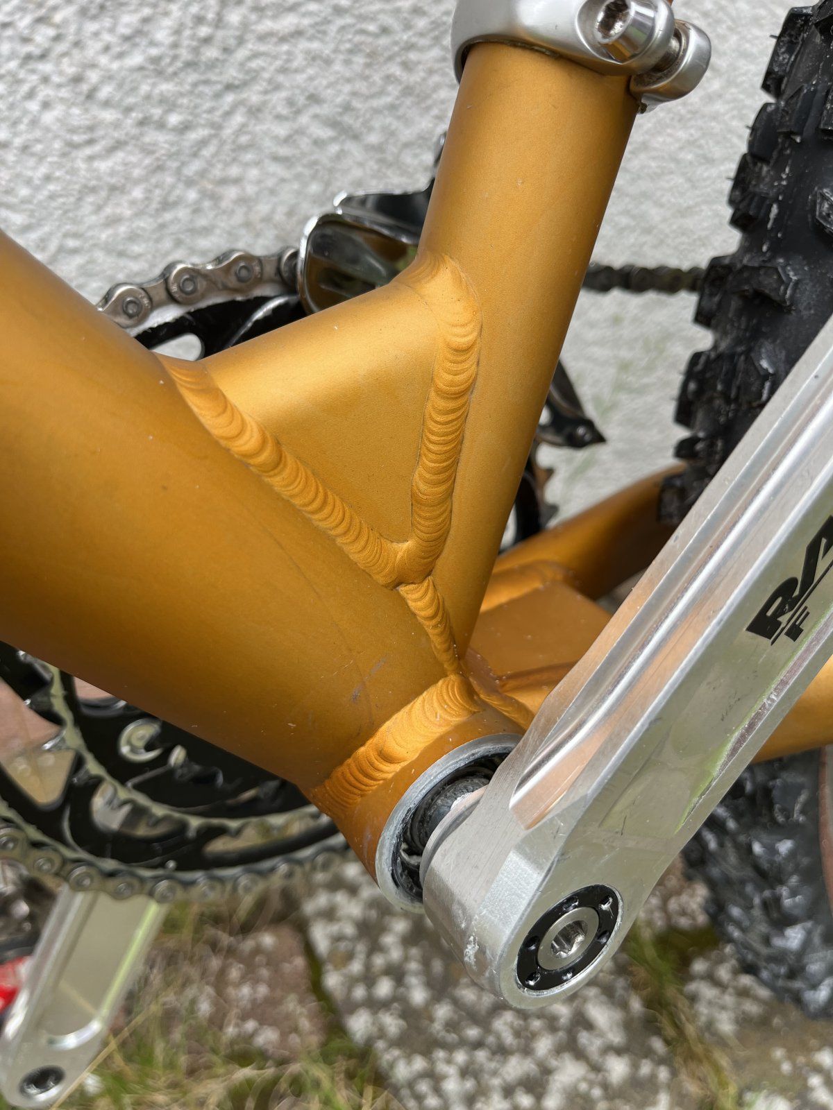

rainytuesday beschrieb den Rahmen zu recht als Chainsuck-Monster. Er hat einiges davon

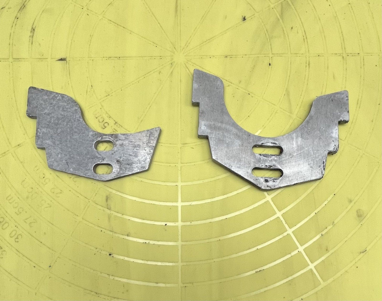

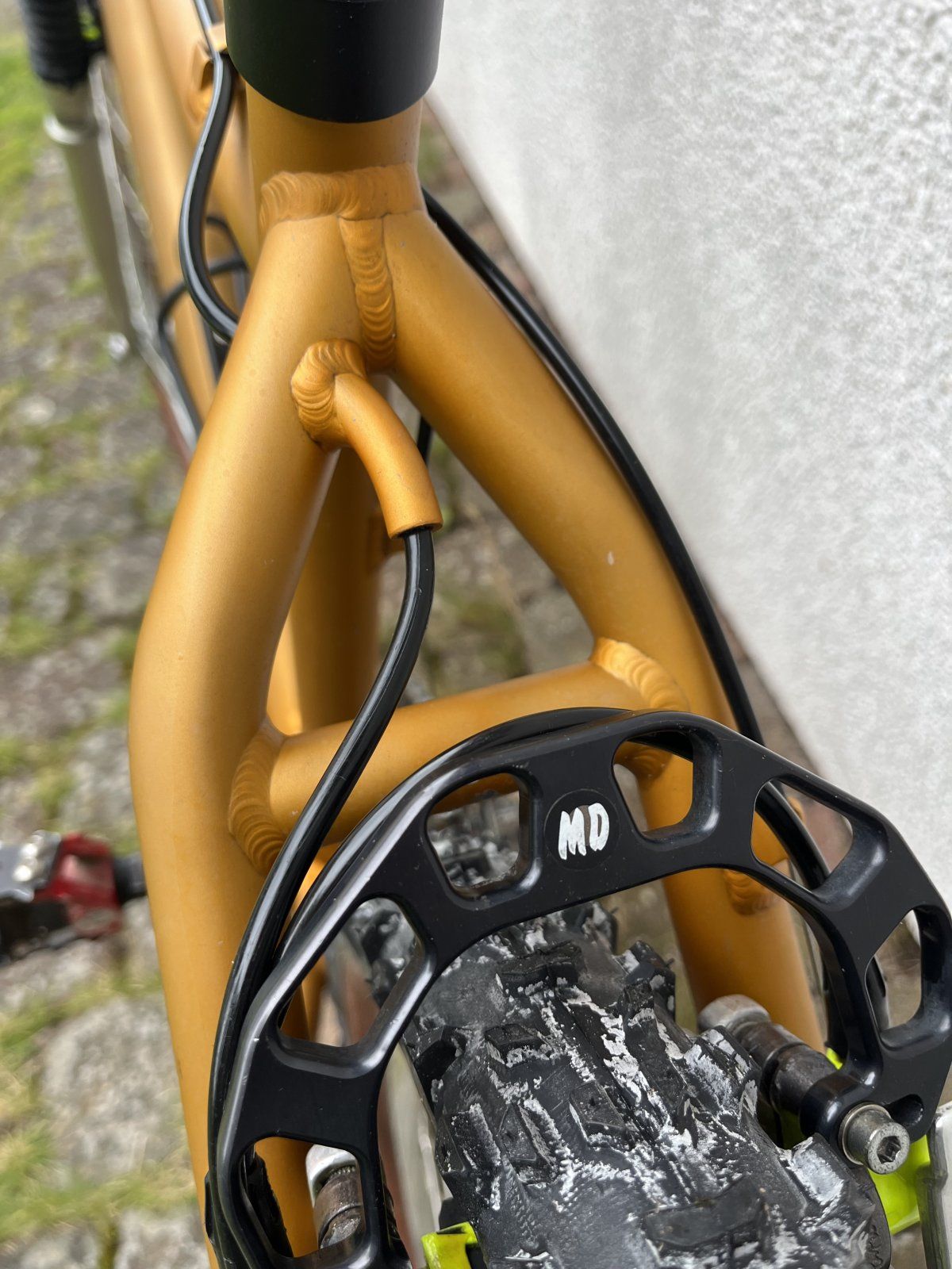

Damit es aber nicht noch mehr wird, wird noch ein kleines Goodie verbaut...
... und zwar ein ACD. Von Principia gab es zwei Versionen
Das linke ACD ist für compact LK, das rechte für compact und Standard. Da ich eine compacte verbaut habe, kommt auch das linke ACD dran.

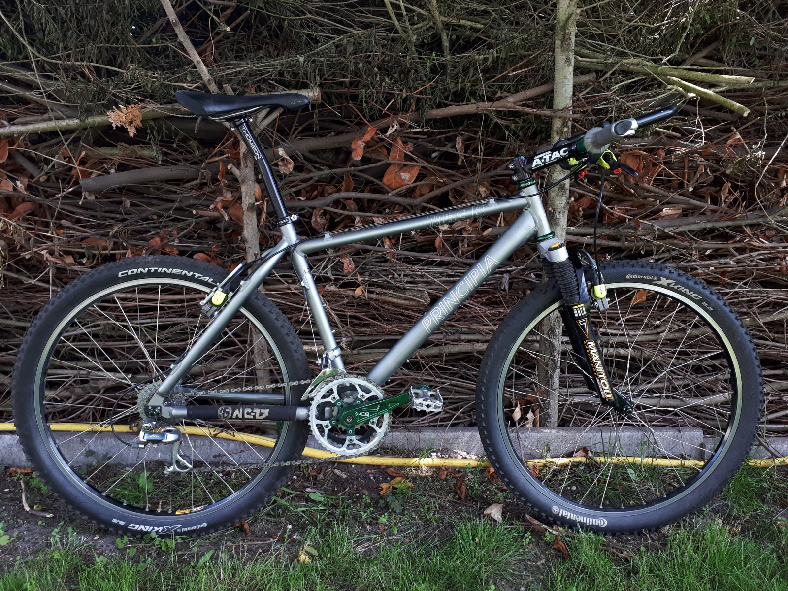

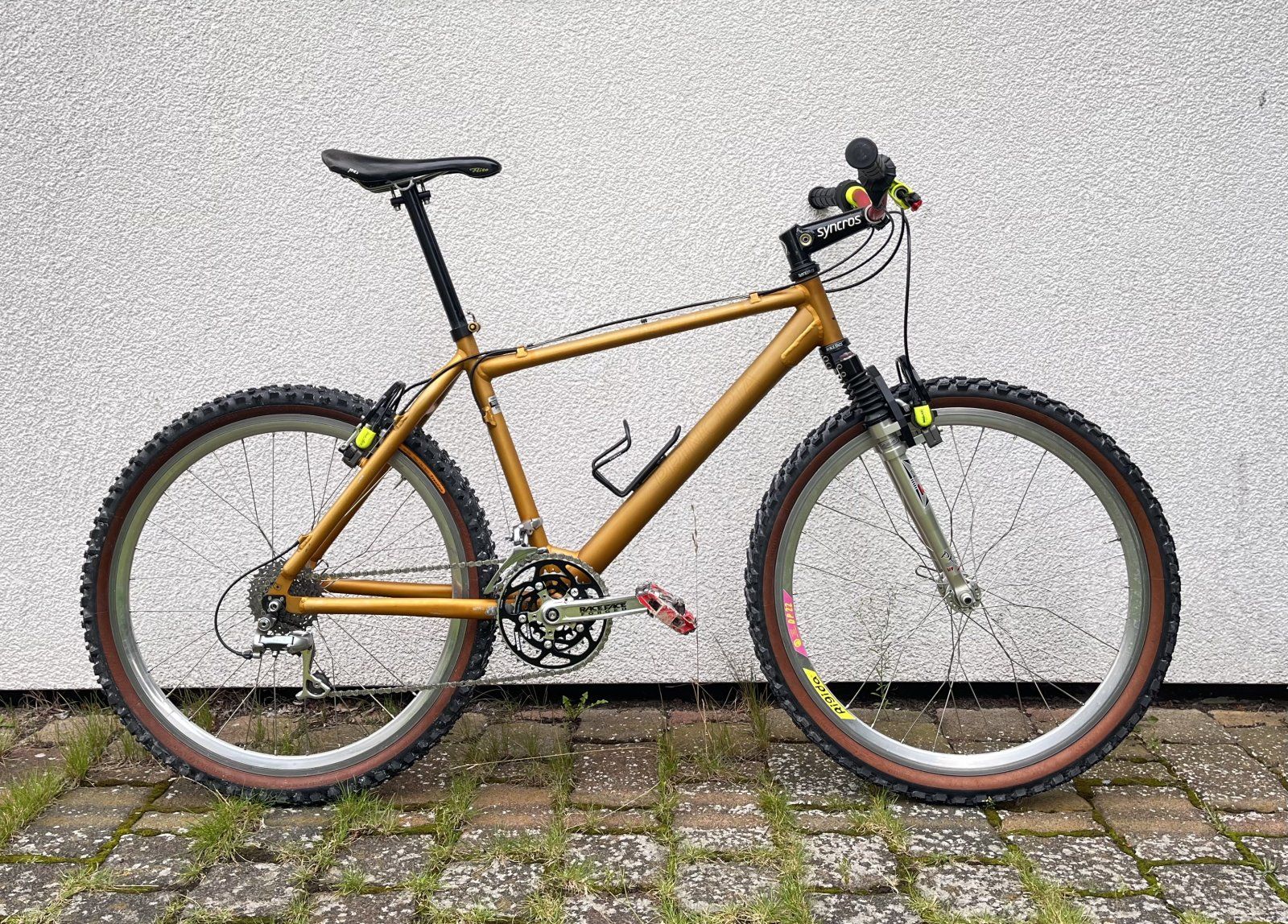

Fürs erste ist das Rad fertig. So wie es ist, ist es bereit für eine erste Probefahrt.
Die erste Sitzprobe sagt: super bequem. Fühlt sich nicht an, als könnte einem das Rad Rückenschmerzen bereiten 😁😉

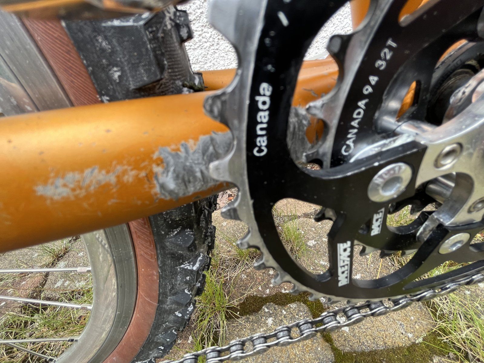

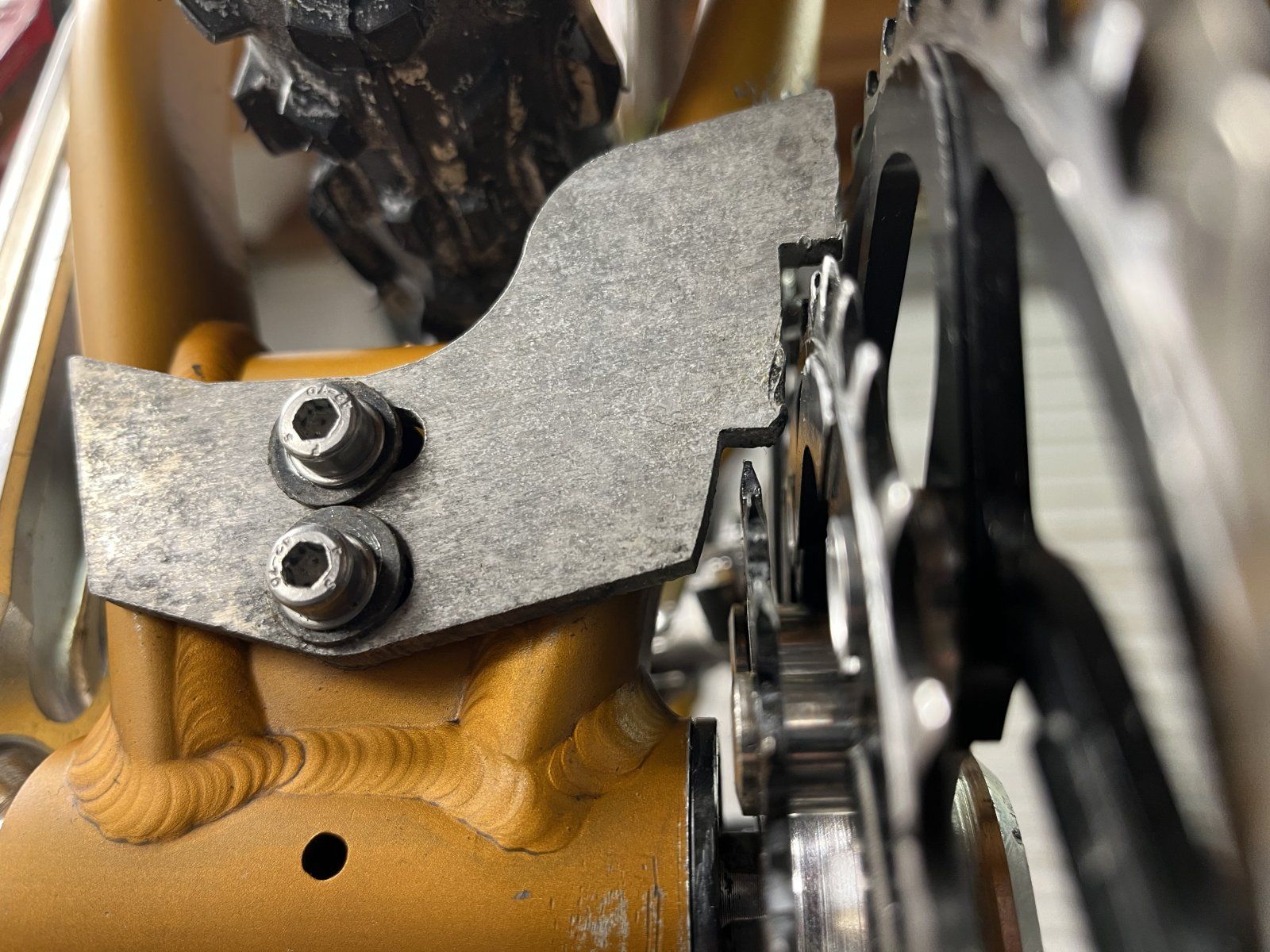

Das Kettensaugblech hatte ich natürlich, das einseitige. Hat nicht gepasst. Der Händler meinte das muss man sich zurecht sägen. Hab ich gemacht. Hat nicht wirklich zu weniger Kettensaug beigetragen aber dazu, dass man zur Behebung einen 5er Imbiss gebraucht hat. Zur Demontage des saugblechs und - in einem Fall I Kid you not, zur Demontage der Kettenblätter. Irgendwo gibt es da ein Foto muss ich Mal suchen. Die Frau von meinem besten Ride Buddy hatte ein Mac B ohne Fat Thing, hellgrau elox mit allerhand feinen Teilen superleicht, der hat das Rad mehr oder weniger das vorne Schalten abgewöhnt.

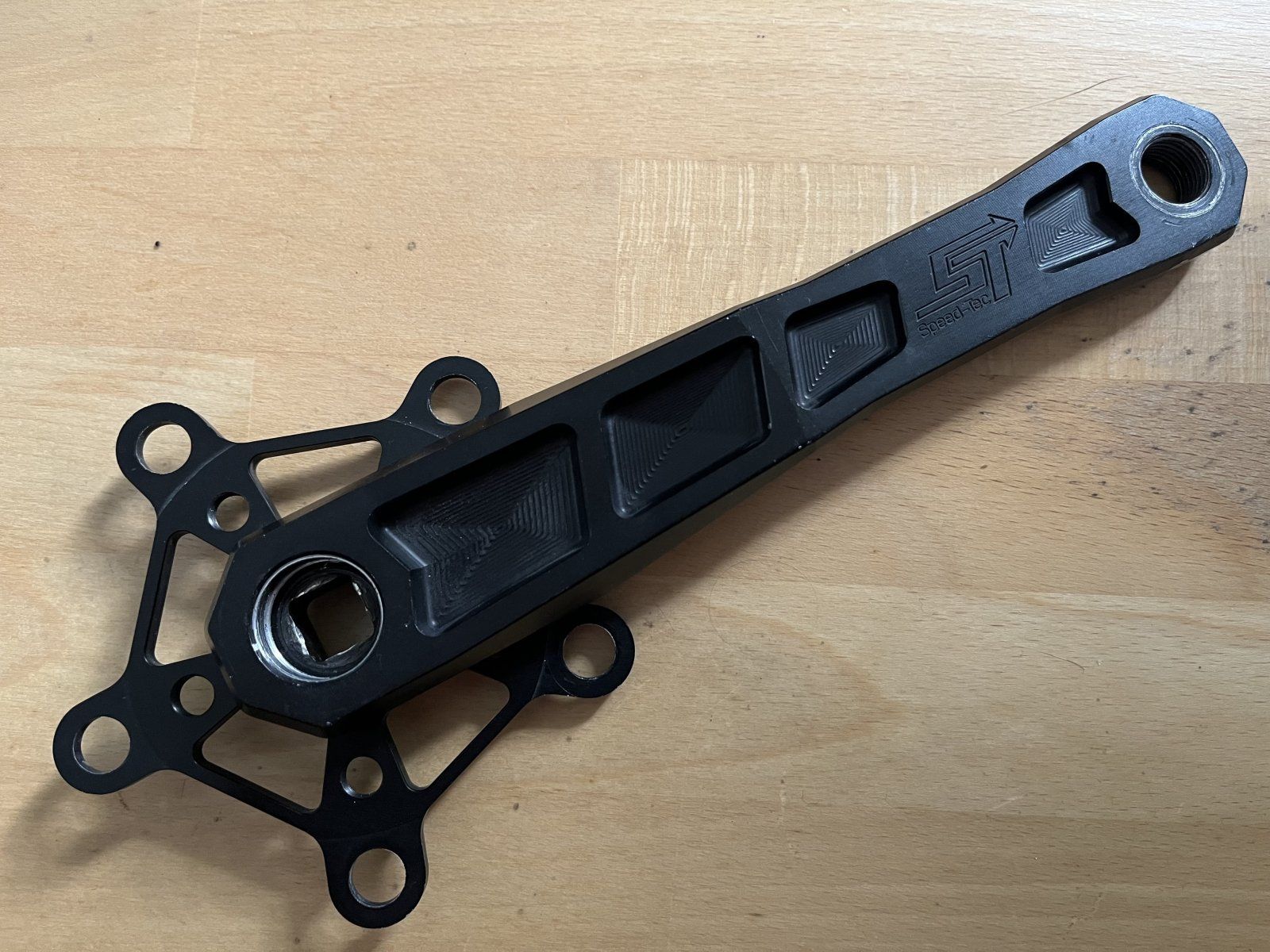

Aktuell überlege ich, ob ich an der Kurbel nochmal bei gehe und probehalber mal was Schwarzes montiere. Ich habe da noch was von Speed-Tec liegen...
Edit: wenn ich ne zweite Dengler hätte, würde ich die verbauen 😍
