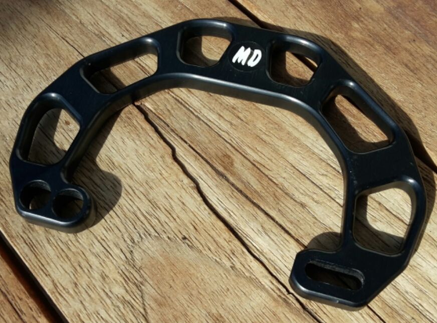

Heute brachte der Postmann einen schicken Dengler-Booster für die Magura. :love: Die bisher verbauten Brodie-Booster sollen ersetzt werden und an anderer Stelle Verwendung finden.
Wenn jemand davon noch einen rumliegen hat: immer her damit, bitte. Und eine schwarze HS22 würde mir zu meinem Glück auch noch fehlen. :)

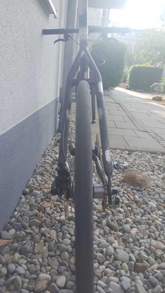

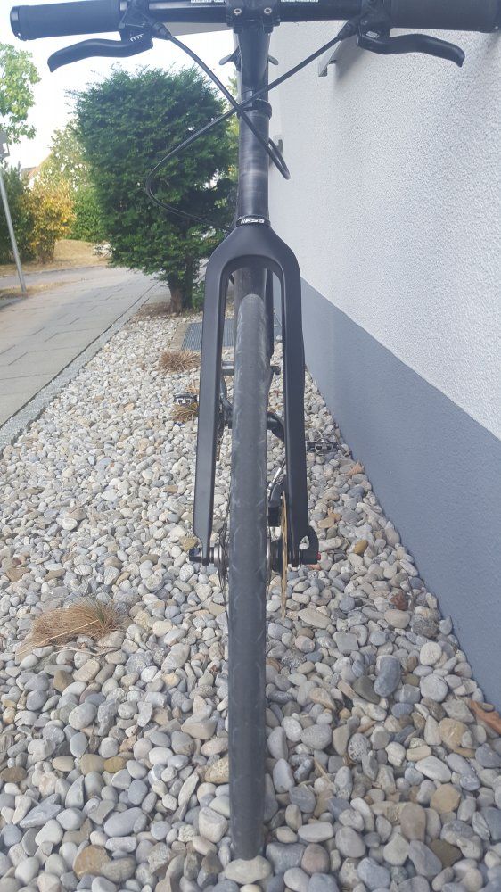

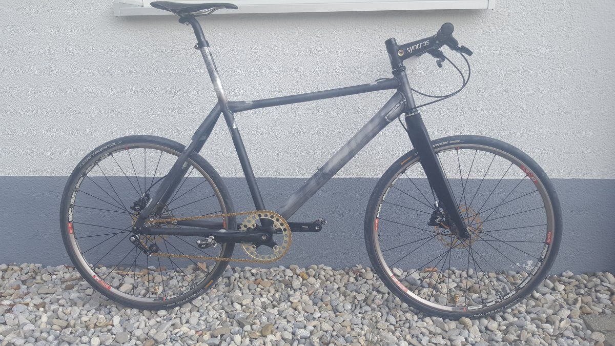

So, bin seit langem mal wieder im Forum. Meinem alten Fat Thing ist es inzwischen etwas zu Leibe gegangen. Ist jetzt auf seine alten Tage ein cleanes Commuterbike geworden:
Schaltung ist weg, mitsamt allen dazugehoerigen Kabelhaltern am Rahmen. Damit eruebrigt sich das Thema mit dem Chainsuck :)
Scheibenbremsen hat er jetzt auch, Hydraulikschlauch liegt im Oberrohr und kommt an der Sitzstrebe wieder raus, natuerlich sind alle alten Seilzughalter auch verschwunden. Ich konnte aber die verstaerkte Stelle am Oberrohr gut als Eintrittspunkt fuer die Leitung nutzen.
Wegen des innenliegenden Bremsschlauchs war die Einstecktiefe der Sattelstuetze nicht mehr gross genug, also musste eine Verlaengerung des Sitzrohrs her.
Federgabel haette nicht mehr gepasst, was no-stress-maessiges musste her. Habe 'ne schoene aus Carbon gefunden. Die Vorbauhoehe ist noch provisorisch, da muss noch was optimiert werden, sieht so natuerlich nix aus - aber der original Brutalovorbau bleibt!
Neu galvanisieren muss ich es auch noch lassen, am liebsten haette ich ja irgendwas messingfarbenes, mal schauen, wer das machen kann. Schoen waer auch, wenn ich noch irgendwo ein paar Principia decals her bekaeme.
Bis dahin ist es aber erstmal im 'Vintage style' jeden Tag im Einsatz ...
Jedenfalls rennt es mit den Contis auf DT-Swiss 1450 und ordentlich Druck im Schlauch und auf den Pedalen ziemlich gut!

Alter Schwede! Du hast einen Rat Rod aus dem Rad gemacht?!? :eek: Ich find's irgendwie abgefahren, was du aus dem Rad gemacht hast. Hast du die linke Sitzstrebe noch irgendwie verstärkt? Bei der Sattelrohrverlängerung hast du dich ein wenig von BH Bikes inspirieren lassen, wie mir scheint. Finde ich eine coole Mischung aus ISP und traditioneller Stütze. Hast du noch ein paar Bilder von den einzelnen Prozessschritten?
....na das nenn ich mal Custom , Respekt.
(obwohl ich das verlängerte Sattelrohr alles andere als schön finde)
Hi,
merci erstmal! Ist echt etwas abgefahren, gebe ich ja zu...
Nun ja, die verlaengerte Sattelstuetze war dann halt die Notloesung, sonst waere ja der Bremsschlauch nicht durchgegangen. War eh ein ganz ordentliches Gefrickel, das Ding quer durch den Rahmen zu bekommen. Ich werde die Schweissnaht noch ein wenig verschleifen. Innen ist ja eine Muffe eingeschweisst, da bricht dann auch nichts. Auf dem Foto ist die Stummelstuetze echt weit draussen, die steckt normal bestimmt 2 cm weiter drin, dann sieht es auch nicht gar so hochbeinig aus.
An der Sitzstrebe ist keine Verstaerkung - ich habe statt dessen abgenommen, war auch nicht einfach, aber im Endeffekt die bessere Loesung :)
Der Rahmen ist eh so stabil, da passiert nichts. Mal schauen, wenn ich wieder Zeit habe werde ich vielleicht noch eine kleine Kunststoffmuffe mit dem 3D Drucker basteln, mit dem ich den Auslass noch dicht mache. Zur Zeit ist es erstmal ein Schoenwetter-Bike.
Den einen Spacer am Vorbau habe ich uebrigens auch gedruckt. Muss ja keine grosse Kraft aufnehmen...
