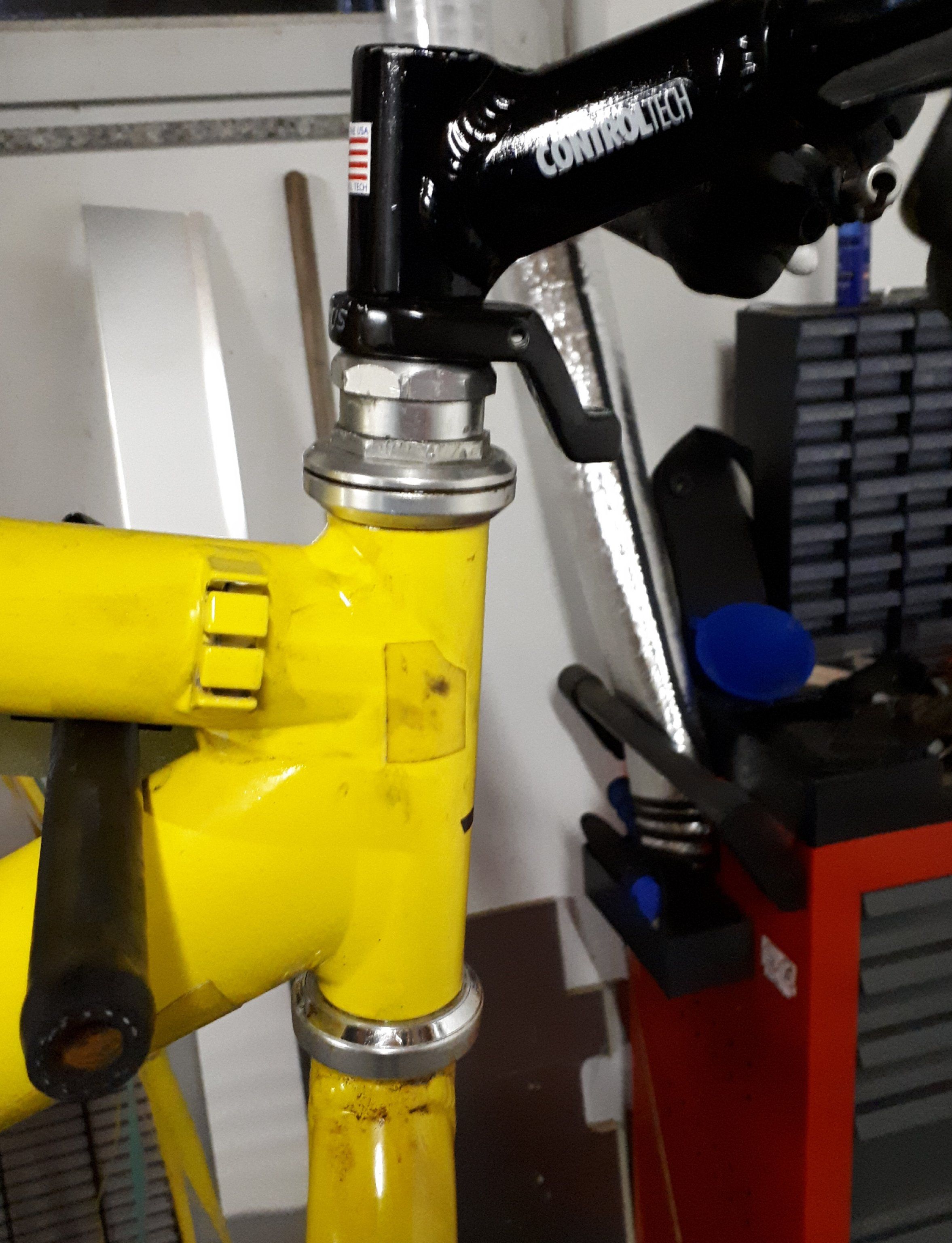

Das ist eine gute und berechtigte Frage. Ich habe bisher eine Dose Eis-Rostlöser im Steuerrohr versenkt. Bis dato ist aber keine Verbesserung festzustellen, d. h. ich kann mit enormem Kraftaufwand den Vorbau drehen, ich bekomme ihn aber nicht senkrecht bewegt. Als nächstes wird Nachschub an Rostlöser besorgt; in der Hoffnung, dass viel wirklich viel hilft :D

Habe ich versucht. Das Ding ist dermaßen fest, da rührt sich nix - leider :( Ich habe die Hoffnung, dass ich über Spülen und Drehen die gelösten Rostpartikel irgendwie aus dem Spalt bewege und sich so nach und nach mehr Spiel ergibt, um den Vorbau irgendwann rausziehen zu können.
Ich würde den Vorbau gern erhalten. Wenn aber gar nichts mehr geht und auch der Brenner nix bringt, müsste er weichen. Dann würde er abgesägt und der Vorbauschaft aufgebohrt und dann in Segmente zersägt. Das ist aber ultima ratio. Vorher wird weiter gespült... :D

Ein kleiner Fortschritt: eine Bewegung in der Horizontalen ist mit ordentlich Kraftaufwand und unter heftigstem Knarzen möglich.
Jetzt mach ich mir mal 'nen Kopf, wie ich das Ding rausgezogen bekomme. Da ist mächtig Reibung im System...
Na hoffentlich dreht sich der Schaft vom CT mit! Nicht das DER fest ist und der Rest vom Vorbau sich bewegt... Oder ist diese Version schön ein Teil?
Negativ, der Vorbau ist intakt. Das ist schonmal gut. Das soll er auch bleiben. :) Ich habe, ehrlich gesagt, keine Ahnung, wo das Spiel herkommt. Es geht etwas links und rechts, aber rauf oder runter geht da nix. Selbst mithilfe der Steuersatzmutter als Druckmittel, wie @neverisforever vorschlug, tut sich nichts. Ein Blick von unten ins Steuerrohr offenbart sehr, sehr viel Rost. Ich muss mir mal nen Kopf machen, wie es weitergeht. Aber erstmal kommt wieder ne Lore Rostlöser zum Einsatz. :D
Der Stand von Sonntag ist der Stand von heute. Es hat sich nichts gebessert. Also wird es jetzt ruppig, etwas wird zerstört werden. Es ist nur die Frage: was? Und eigentlich ist die Antwort recht einfach. Ich möchte den Vorbau erhalten. Der ist gut und den hätte ich gern für einen anderen Aufbau. Der Gabelschaft ist von innen rottig - und noch viel wichtiger: ich habe eine solche Gabel noch in schick und intakt
Also wird die Gabel weichen müssen. Ein genauer Blick zeigt, dass der Gabelschaft in die Krone eingeklebt ist. Das wird die Stelle sein, die ich angehen werde

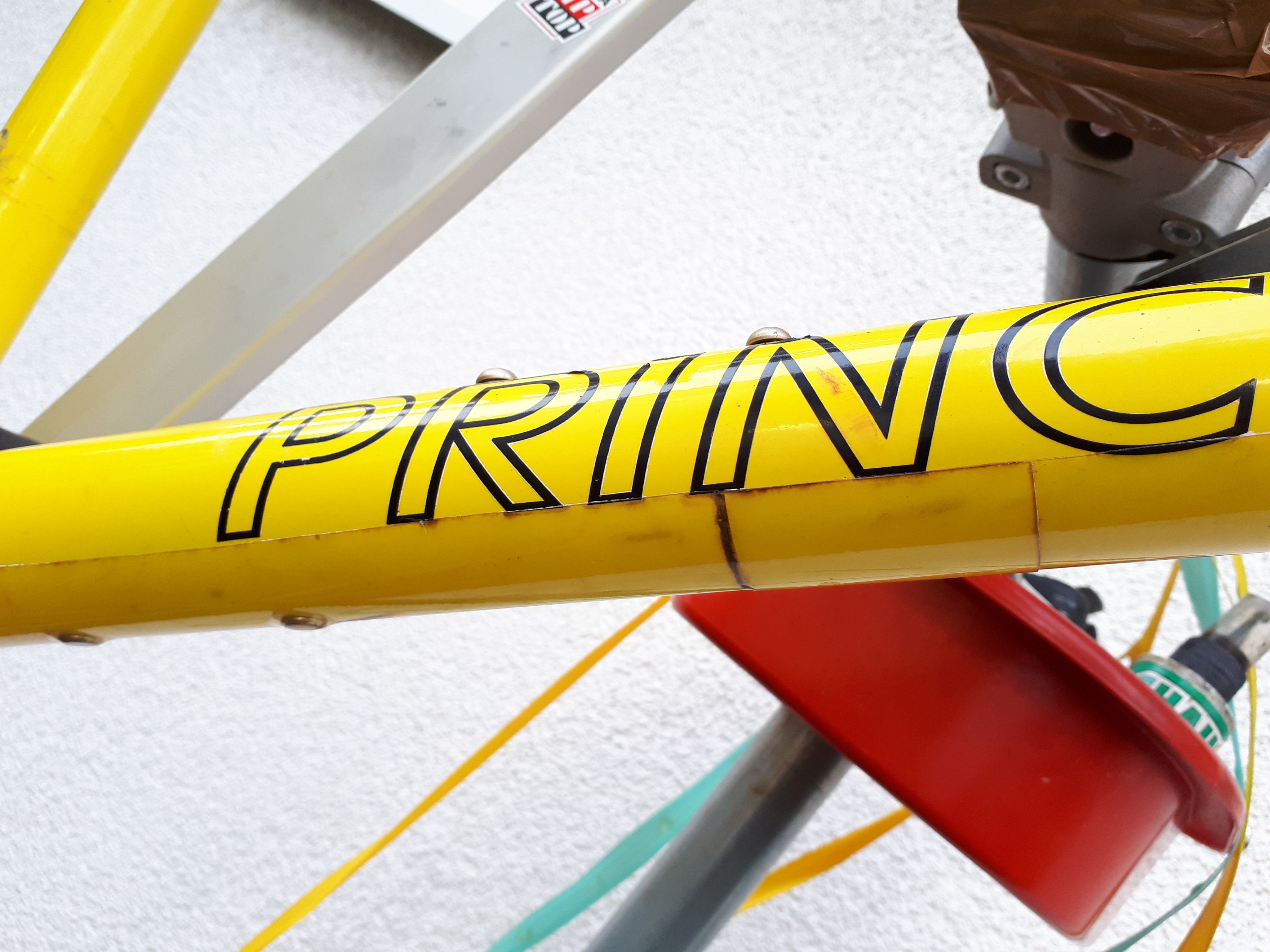

Ein bisschen Arbeit liegt aber noch vor mir, bevor Teile angesteckt werden können. Das Unterrohr ist mit Steinschlagfolie beklebt.
Leider geht die Folie teilweise über die Dekore. Ich hoffe, dass ich die Folie runterbekomme, ohne die Dekore zu beschädigen. Und dann gibt da noch das typische Gebrauchsspurenbild am Oberrohr
Die schwingenden Bowdenzüge haben sich auf der Pulverbeschichtung verewigt. Die nächsten Arbeitsschritte sind also: Folie runter und polieren. Danach sollte der Rahmen wieder in altem Glanz erstrahlen. Darauf freue ich mich schon :)
Edit: die Punkte auf dem Oberrohr sind übrigens Rostsprenkel. Die stammen von der Brühe, die aus dem Steuerrohr ausgetreten ist
Das Rad muss lange Zeit im Freien gestanden haben. Ich bin so froh, dass das ein Alurahmen ist. Nicht auszumalen, wie das ausgesehen hätte, wenn es ein Stahlrahmen gewesen wäre... :eek:
