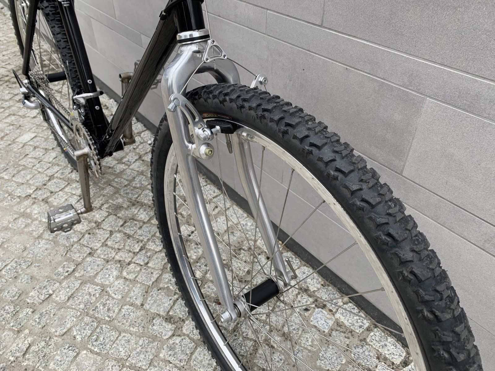

Nee da ist ja im oberen Teil noch was aus Italien dranBräuchtest Du nicht ein 1a funktionsupgedradeten Umwerfer, @531c?
Was für John Grafton gut ist, sollte doch für eine Record O. R. nicht schlecht sein?!Bitte noch das 'tektro' vom Griffstück des Querzuges entfernen.![]()

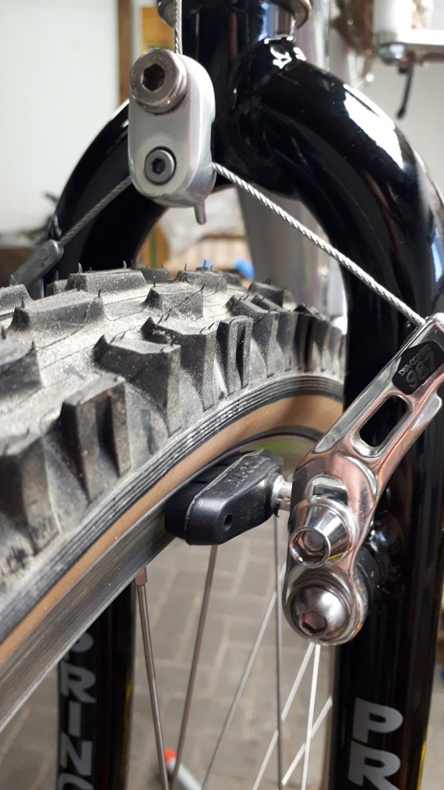

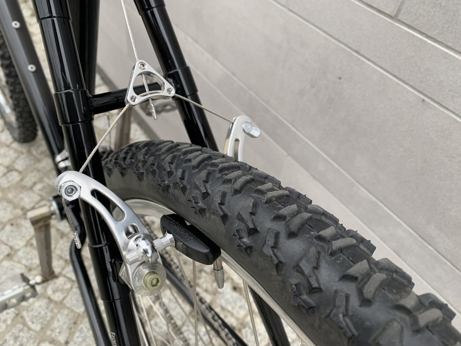

In dem Setup wäre das Rad leider nur ein Wallhanger - ein hübscher, aber ein Wallhanger.durchgeführt und einmal probeweise sowohl eine 560er Canti ...Funktionsupdate
Ich denke nicht. Wenn die Klötze anliegen, sollte der Querzug die benötigten 90° haben. Ich denke, die Federspannung ist es...Ps. Hab mir eben nochmal deine Bilder angesehen. Liegt es evtl. auch daran, dass der Hanger höher muss?![]()
Nochmal blöd gefragt
Die Federn sind aber nicht bei den OR vertauscht?
