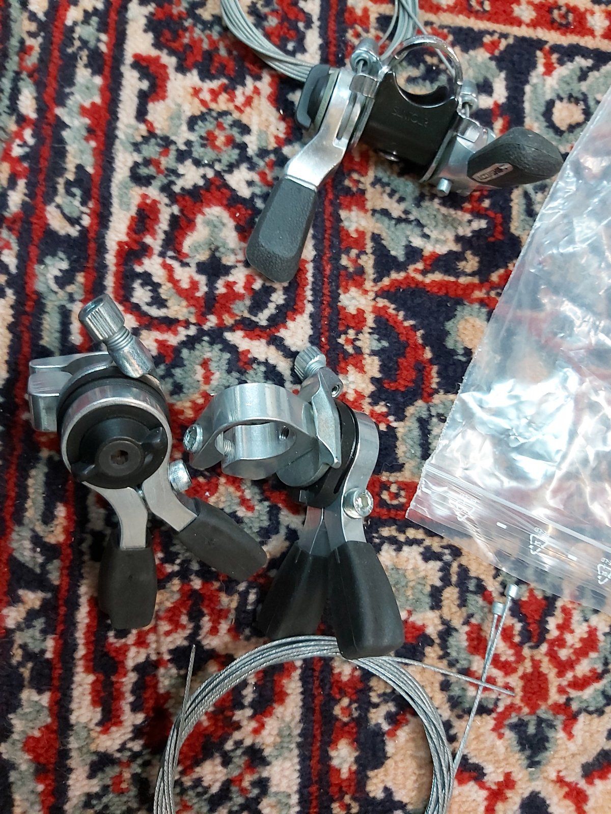

Diese 8-fach Gripshift für Triathlon (und Rennradlenker?) hätte ich noch hier liegen, für 10 €.
Mir erschließt sich das System nicht. Ich weiß auch nicht ob da alles dabei ist, aber ich mache gerne ein Foto, falls jemand Interesse hat.

Das sind die Varianten, an Campa haben die nicht gedacht.
Die Verlegung wird ähnlich sein, wie bei bar ends. Die baumeln dann nicht willkürlich herum, sondern werden erstmal unter dem Lenkerband geführt.
Eine Idee wäre noch, deine Varianten Suntour und Dropbar zu kombinieren. Da gibt es noch diese wundervollen Command Shifter:
Verbaust eine komplette Suntour XC pro 7-fach mit den Command Shiftern und Superbe Pro oder SL Bremshebeln. Falls du eine lange Übersetzung brauchst, könntest du dann vorn Standard und hinten MicroDrive fahren.

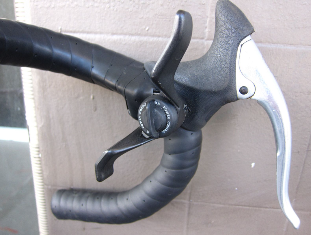

Die Züge der Shifter kann man wie auf dem Bild mit etwas Gefrickele unterm Griffband verlegen, auch wenn es an sich nicht so gedacht ist.
Ansonsten wäre ich eher bei Campy Ergopower als bei den japanischen Wäscheleinen...
