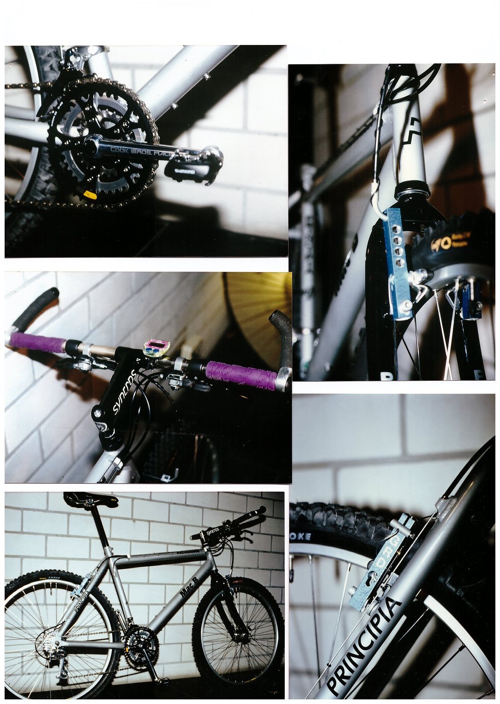

Da MacBs Rahmenkauf von 1992 sehr gut dokumentiert ist, und der Rahmen beim Erwerb auch noch über die 92er Dekore verfügt, kann als gesichert gelten, dass es 1992 einen Mac B gab:
aHR0cHM6Ly9mc3RhdGljMS5tdGItbmV3cy5kZS92My8xNy8xNzM5LzE3Mzk1ODYtaHpkNmp5c2JtMng0LW1hY2NvbGxhZ2UyLW9yaWdpbmFsLmpwZw.jpg
(c) @MacB (Danke, dass ich deine Bilder verlinken und nutzen darf :daumen: )
Wenn man sich die Fotos von MacBs Rahmen und das Katalogbild von 92 genauer anschaut, wird man feststellen, dass es einen kleinen, aber sehr deutlichen Unterschied zwischen den Rahmen gibt.
aHR0cHM6Ly9mc3RhdGljMS5tdGItbmV3cy5kZS92My8xNy8xNzM5LzE3Mzk1ODctZ2RyYXJiZnIxMnlpLW1hY2NvbGxhZ2UzLW9yaWdpbmFsLmpwZw.jpg
(c) @MacB
Und dieser Unterschied legt nahe, dass es sogar mehr als eine Version des 92er Rahmens geben muss. o_O Kann jemand den Unterschied erkennen?
